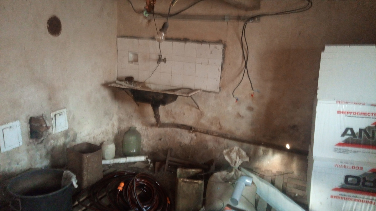

Първо - до колко трябва да се избягват чупки при свързването на котела към комина?
Мисълта ми е, че ако трябва да е директно, котела ще е твърде изнесен от стената, за да има място за чистене на комина. На мен идеята ми е да го поставя на мястото на мивката. А бойлера на мястото на стиропора. Ще имам ли проблем с тягата? Другият въпрос е как да разбера дали имам достатъчно тяга? Коминът си е класически тухлен, ако не се лъжа 20х20 см., височина около 8 м.

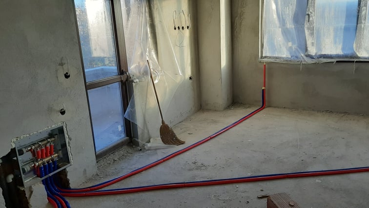

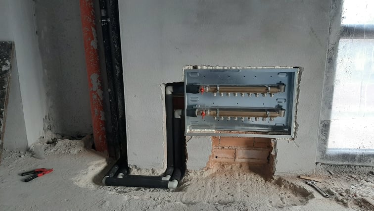

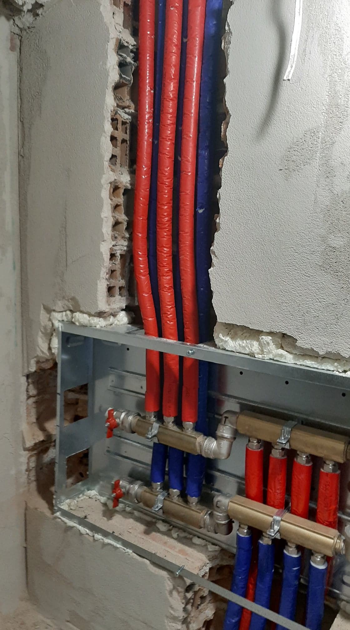

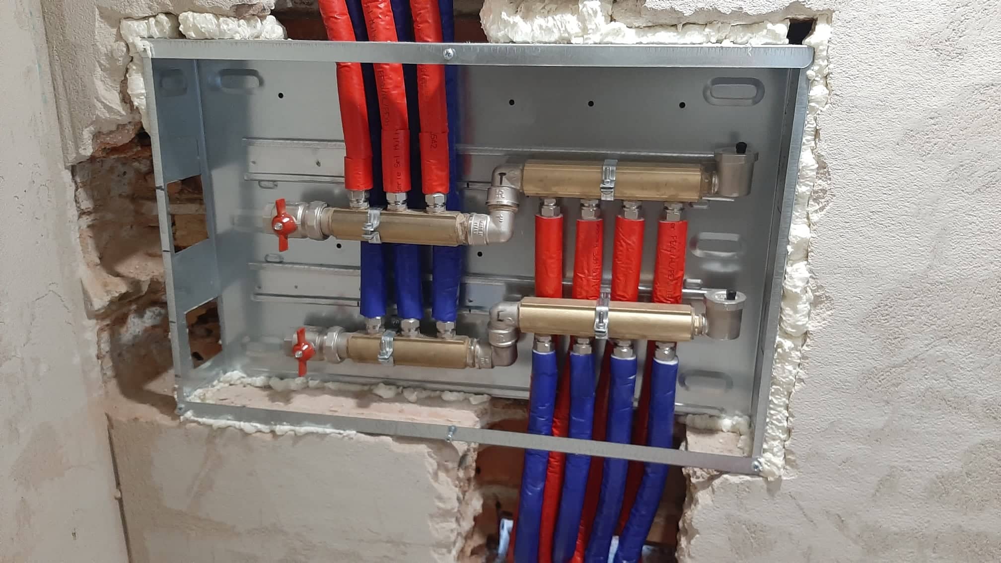

:wink: Иали ли сте такова нещо -ха нагоре ,ха надолу ,топло отпред,топло отзад . :lol:
пет дек 11, 2020 7:45 pmfilmatoplo написа:
Не бях виждал. Казуси всякакви.
Стопанина на средния етаж ли е? Ако е на стълбищната площадка, да не мисли за кранове, но инак да му ги туриш отсега, че не се знае, ако са зетьове, що за стока ще са!
Рязал съм тръби веднъж. Всичко е възможно, в тоя живот.
filmatoplo - майстор
Малка вила ,долу общо помещение и баня ,и горе 2 спални и баня .Кутията е долу под стълбите и за горе тръбите преминават покрай стълбите . :wink: Къртиш като хамав и стана :lol: .Интересното е ,че колекторите трябва да си сменят отдалечеността в кутията за да минават задните тръби зяд тях ,не става само с нипел и обърнат колектор .

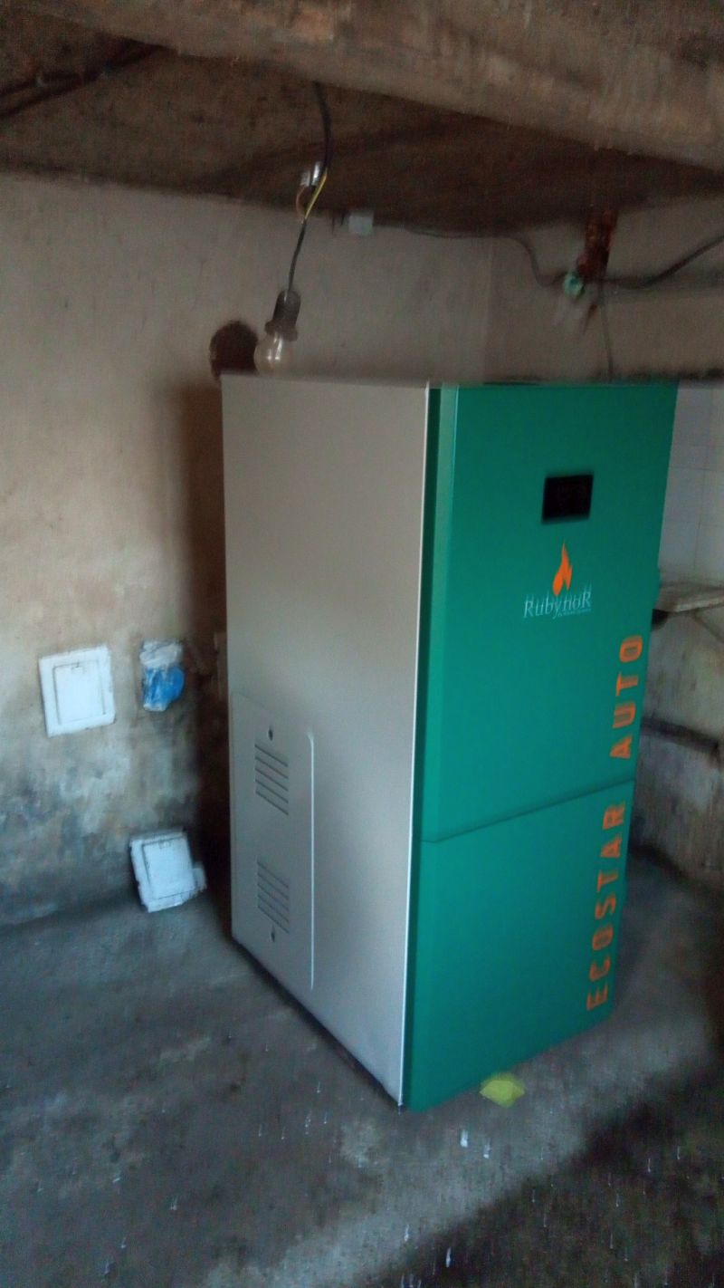

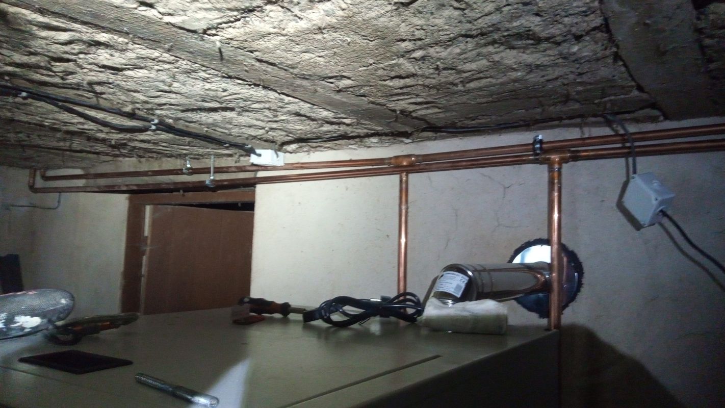

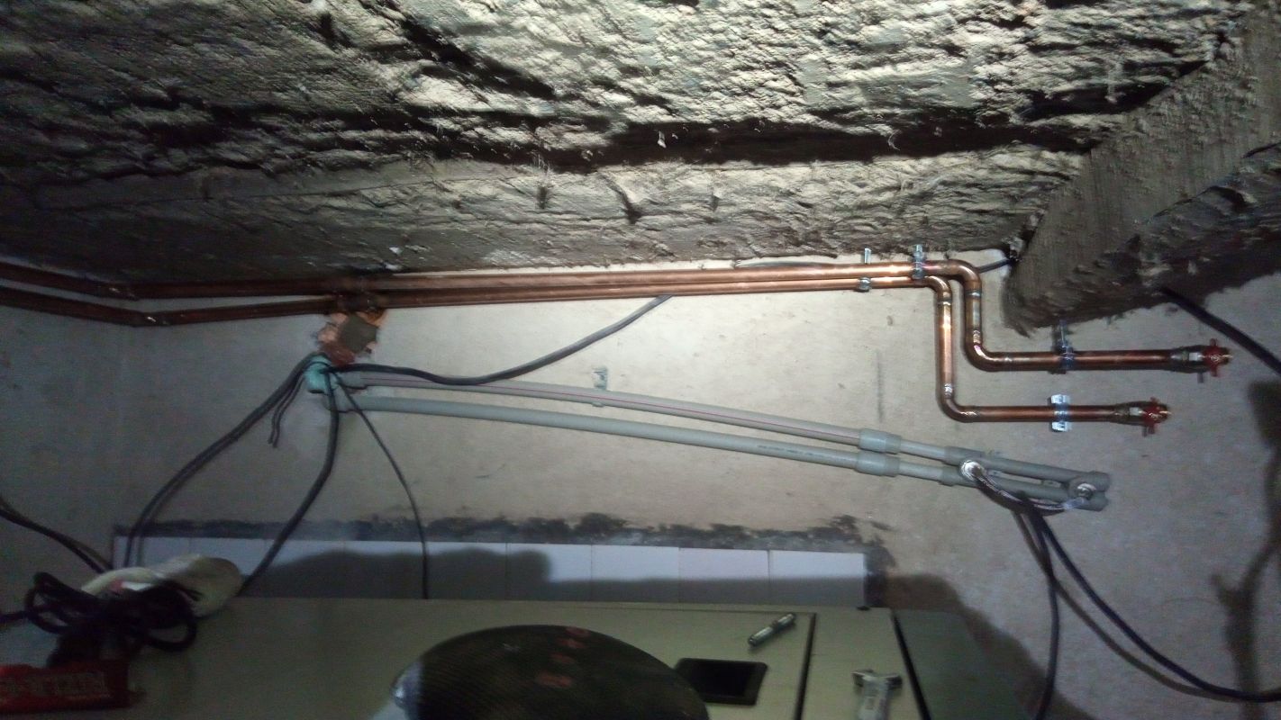

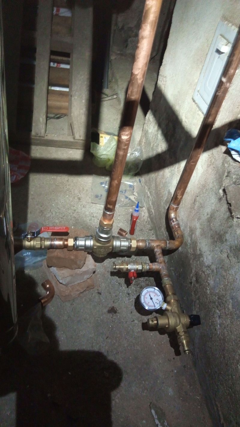

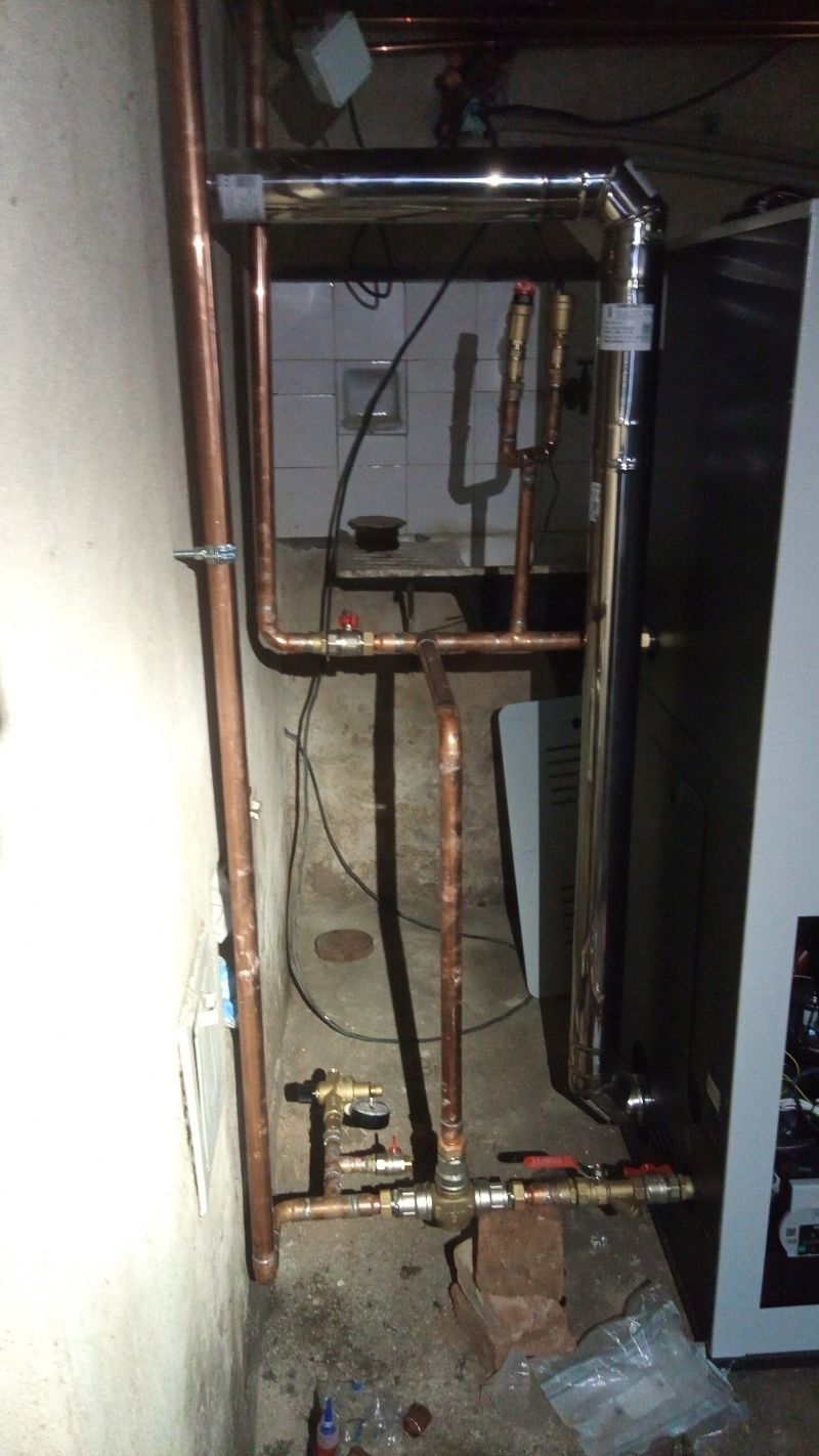

Да покажа какви ги свърших.
Котела пристигна и го намъкнахме доста безболезно в мазето.
Накичих нещата:
Всичко точ. Обаче водната проба друго каза - три теча. Единият се оказа супер лесен - забравил съм едната гарнитура на единия холендър. С другите два - греда! Питал съм в темата за запояването.
Докато се чудех що не се нагряват проблемните спойки забелязах най- голямата грешка - разменил съм местата на входа и изхода на котела! Пак почти навреме.
Сега ще трябва или да разпоявам, което се оказа проблем, или да режа и снаждам с муфи. Дее....а, и припой допълнително ще трябва да се купува, а беше стигнал тамън (останаха 10-тина см.).
На снимките уж изглежда както трябва свързан котела.Объркал си само подаването в развръзката .
