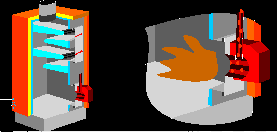

Не бе, човек, никой не се подиграва, но все пак, дай да видим схема на котела, и най-вече как и откъде минават газовете. Щото и на мен ми се вижда плитък, за да има 5 или 6 хода назад, та остават ходове нагоре, но пък и нисък ми се вижда.
Нагоре са ходовете бе човече. Невиждаш ли? Не му знам размерите.Този е 35 киловатов моя ще е 45 киловатов. Димоотвода е от горе. 250+ още 130 квадрата са предвидени да се отопляват. Може ли някой да сподели как се сменя шнека на горелката, около 1см се е скъсил.

Показания котел го виждам триходов, като втория и третия ход майстора ги е разделил на две, с по една плоча по средата. Се е нещо.
Иначе си вървят на зиг заг, точно както е при IVGто.
Бе станал е с 5 хода, точно колкото и моя Бош е станал и той- ламарина в бункера.

мисля че това е котела.
ако греша ме поправете.
като кпд не е лош.
на снимката е 4 ходов

Тц, тоя няма тръбна скара, не е убав!
Прилича на оня, но макар да е 5, на тая картинка, а не 4 ходов, оня е 3 ходов, като втори и трети ход не са разделени от водна риза, а просто от плочи джилязу. Просто още в "завода" е леко тунинг- чипосан, вместо направо да си се направи за какъвто го обявява Румбата.
Инак щеше да си е истински 5 ходов котьол.

Всичките разделения и ходове са от водна риза като е готов ще ви го снимам. Изцяло е с водна риза. Ходовете също. КПД 93%

Добре де, ще бъде интересно да се види. Онова, на предните снимки не е 5 хода, разделени с водна риза.
Ти много се засягаш, но не четеш между редовете.
Основната идея е да се ползва евтино гориво.
Който има бол пари, ни чете, ни пише тука.
Евтиното гориво прай много пепел.
Тая пепел си са натрупва най лесно по хоризонтални ходове.
Ши дишаш прахоляци, няма къде да бягаш. Тука ръчки- мръчки не помагат.
Най лесно се "чисти" вертикален ход, когато това се прави с някаква допълнителна механизацийка и без да се отваря котела. Нали целта е лесно и здравословно?

Как да ти ти го кажа.... Котела който ходих да гледам гореше слънчогледови пелети.. Човека който ми ги показа го изчисти в движение от горе до долу и една прашинка невидях. когато се отвори за почистване самата тяга си дърпа финния прах другото пада на долния ред и така до долу. Грейко не си взех заради отварянето на целият капак от горе. Когато се почиства всичко се вдига в въздуха освен ако не си взема механизъм който е 700 лв. Но честно да ти кажа най големия проблем се яви инсталатора. Котела не е лош неочаквам да е нещо извънземно. Ще го видим нека да дойде ще го пусна ще го снимам и ще ви кажа как е.
fbr - майстор
Какъвто и котел да избереш, трябва да знаеш, че високо КПД на ограничена площ се постига, когато димните газове и котелната вода се движат в противоток. Котли с такава особеност са БОШ-а, Грейкото и подобните на тях разновидности. Котли с еднопосочен поток на котелната вода и димните газове, трудно докарват високо КПД.
