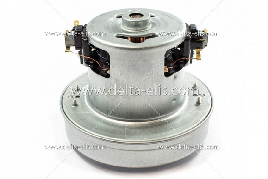

Днес се наложи да погледна една горелка Бурнит 40 ,нещо не работила добре .Гледам -започнала да се задръства ,и белята -не работи мотора на продухването.Разглобих цялата горелка ,свалих мотора -който е свалял знае какъв чанч е .След туй разглобих самия корпус на това продухващо нещо и извадих мотора -една от четките сдала багажа.Хубаво ама днес неделя и въобще четки от къде .Нали съм старо куче -сетих се къде мернах една хвърлена прахосмукачка ,намерих я ,извадих четките и с 300 зора ги монтирах на мотора за горелката ,изшкурих и почистих колектора на ротора с водна шкурка .Взе че тръгна .Сглобих всичко по горелката и запалих -работи си като нова . :wink: Ако трябва да се поръча такъв мотор за горелка е над 100 лв ,намира се и като част от прахосмукачка 40 лв. :wink:

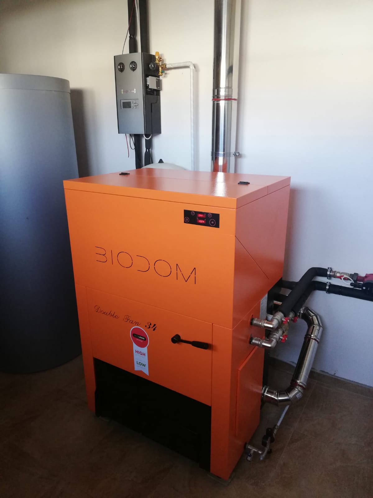

Пелетните устройства постоянно се менят към по добро ,за сега най ми хареса Биодом ,на снимката съм го пипнал лично.Друг котел е Пелетерм -но още имат да работят по горелката .След туй всички малки котлета тип -Компакт.Чакам Грейко да излезнат с такива продукти.
И какво ти харесва на таз камина? Сподели малко опит.
filmatoplo - майстор
:) Влез в сайта и се запознай с котела ,или изгледай
gnt69 - майстор
пет яну 10, 2020 1:06 pmfilmatoplo написа:
Тез ша ма уморят. Високо технологично самонаместващо се управление с ламбди и т.н а сложили един дисплей като на елка 80-та година.
