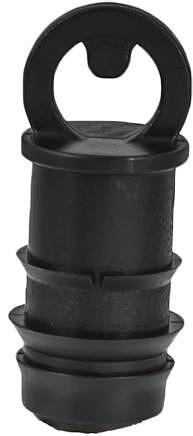

Към Хидрата тези тапи не ги харесвам
Гадни са за изваждане. Във Филбо имаше едни баш като тапа - лесно се вадят с клещи, а и държат здраво
Защо ги вадя ли? В началото на всеки сезон пускам поливането и вадя една по една тапите в края на маркучите .Изтича мътилка въпреки филтрите в началото и като текне чиста вода слагам тапата.

нед юни 01, 2025 6:49 pmkr1100 написа: Към Хидрата тези тапи не ги харесвамЕ, ами всеки с приоритетите си... Аз тапи почти не вадя и тези са идеални за мен.![]()
Един чалъм за по-лесно вадене... Обикновено тапи и снадки се налага да се вадят напролет или късна есен когато е сравнително студено.
За целта - електрическа кана с гореща вода. Или въобще гореща вода, може и в чайник. Поливаш и имаш щастие.

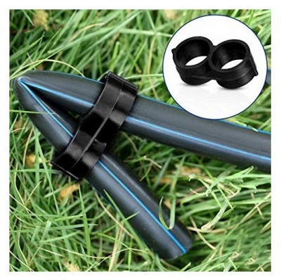

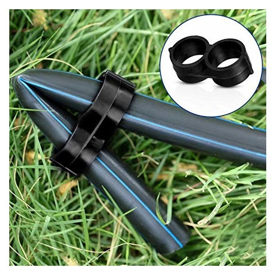

За теб обаче нито тези дето показах, нито онези от Филбо са подходящи.
За теб СА "тапите" които използвах допреди 8-10 години. Като тези на снимката по-долу.
Тогава все още нямаше от тези тапи дето показах, както и ония от Филбо, както и подобни с които се орахатих.
Е те това е за теб!
P.S. От този модел имам ... няколко десетки. Поне 20-30 ако не и повече.
Половината от тях са на Hunter.
При интерес мога да ги събера, преброя и да ти ги подаря. Никога повече няма да ги използвам.
Е, стига да си заслужава заради куриерските...
