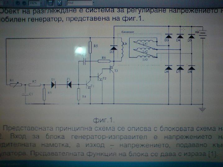

Ако ротора има възбудителна намотка направете го по културния начин. Реле-регулатори бол 28V или 14,4V в магазините за авточасти.
Днес пак няма вятър.
Ето тази схемичка я бях изровил но не ми харесва това с окъсяването на намотките
BoBo72 - специалист
Стефане , товарът е омов , реотани от печка ще свършат работа , защото имаш 1,5кв. генератор-50А .Атези товаарни съпротивления се включват от релето като спирачка. Окъсява статора докато намали оборотите и после пак се иссключва.От схеемата, като окасиш статора,пада и тока на ротора. Малкия квадрат е исправител ,а 7830 е стабилизатор на напрежение за 30в.При 30в. се задейства релето с шунта ,от там там се спира въртенето на генератора"падат оборотите".Това ти е и регулатор на скороста въртене на перката.До 30в. си работи нормално , примерно до , 10 м/с вятър . 7830 е интегрален стабилизатор , голям колкото нокът .

Аз затова исползвах купешко.Генератора е важен , перките са елементарната част.
Успех с майсторенето!!!

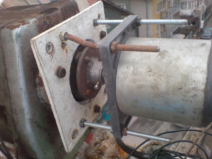

Вчера смених алтернатора, с динамо с постоянни магнити. Страхотна машна.

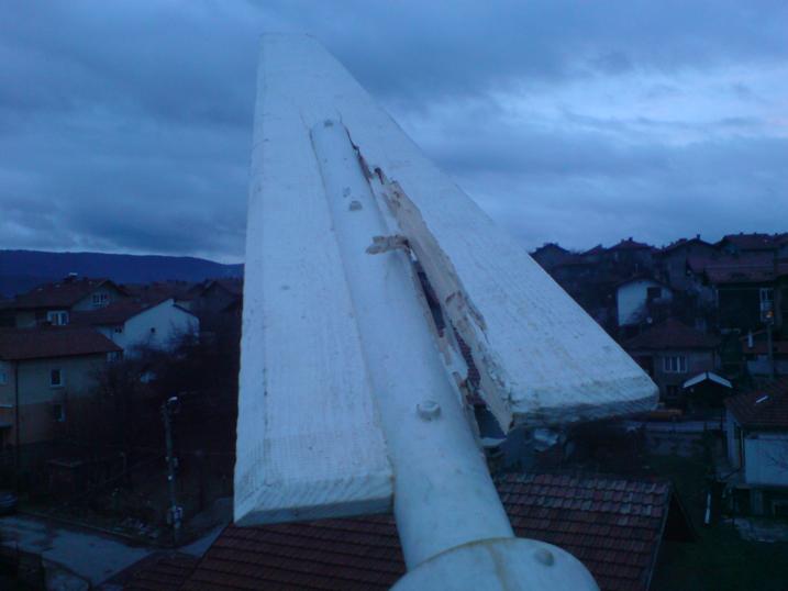

Днес го оставих да работи без надзор, но вятърко е прекалил с производството на електроенергия. Изкривил е държачите на едното витло и то се е ударило в мачтата.
Аз сам съм си виновен, че още не е готова автоматиката. :datz:
Голяма щета - една куфражна дъска и 2 дена работа
То като няма вятър - няма, но като има - ... :rain: :motz: :motz:
