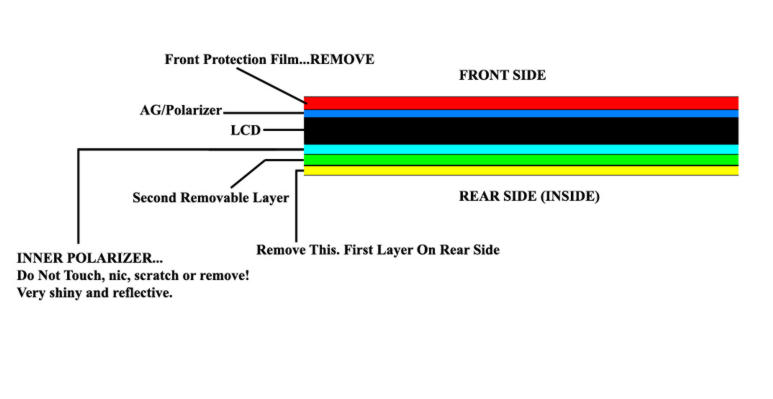

voxo - специалист
Покриваш матрицата с хартиени кърпи за ръце и ги намокряш хубаво.
Трябва да са много мокри, но пази платките от водата.
Нека се кисне около 1 час, след това внимателно отделящ поляризиращия слой.
Има и от двете страни на панела, махни и двете за по-добра картина.
Успех.
voxo - специалист
Ето помощ за всички решили да се мъчат с LSD-то
