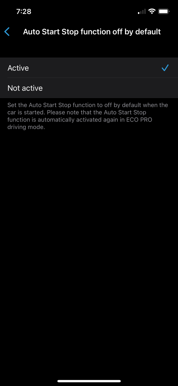

Във ФВ форума са коментирани , вкл. и варианти за деактивация с вагком и/или излъгване на системата ( ако е ръчна кутия , премахва се кабелчето към датчика за свободната или за тия с теглич се слага капачка/тапа на куплунга имитираща ремарке , при мен и двете са налични ) .

Хитро, но колкото и на пръв поглед хипотетично да звучи - има голяма вероятност да повлияе на работата на важни системи за сигурност в екстремни ситуации.
Ще ни бие Трифон :axe: но според мен е най-добре софтуерно да се пипа. На мен ми искаха 40 лв, прецених, че ми е по-добре да си купя софтуер за телефона и устройство, за да мога да изключа куп ненужни за мен неща, и да включа други такива, които незнайно защо са неактивни - брейк форс дисплеят много пъти ми е спасявал задника от разни заспи зад мен, а редовно е изключен по подразбиране.
