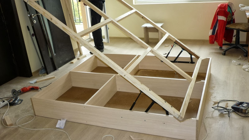

Налага се рязане на рамката, защото при отваряне самата скара първо хлътва навътре и после излиза над рамката. Механизма не е изнесен маскимално към края, за да седи отворена скарата, иначе когато сложиш матрака с юрганите тежеста става доста голяма и опорната точка не може да я понесе. Тежеста при отворено положение също трябва да е разпределена върху всички болтове държащи механизма, изместването към края ще напъва двата крайни, единия нагоре, другия надолу. Казано по-просто центъра на тежеста при отворено положение трябва да е близо до механизма, може да компенсираш с по-мощни амортисьори, но товариш закрепването към рамката и може да го изкъртиш. Моята скара я взех готова с монтирани механизми, вярвам на инженерите, които са изчислили къде да са те, за това реших да пригодя леглото към нея, вместо да проявявам самодейност, а и изрязванията не влияят на здравината на конструкцията.
На въпроса за закрепването на механизма, продават се специални дюбели с външна резба за навиване в ПДЧ-то чрез лимбус и на тях завиваш болтовете за механизма.
didonekoisi - специалист
Колега не се бях замислял за опорната точка, но дръпнах механизма малко назад.

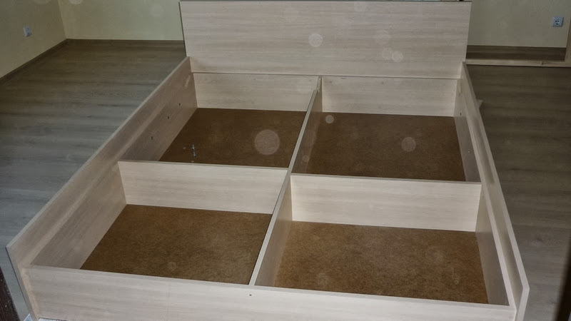

Набързо какво се случва дотук, че пиша от работа.
Плоскостите.
Подматрачната рамка.
Вътрешната кутия.
Механизма с амортисьори 1100N. Рамката излезе доста здрава :-D .
И вече облечено.
Стана много добре и много здраво. Като имам възможност ще пиша по нататък подробности.

Това зарязване на царгите на леглото НЕ Е НЕОБХОДИМО.
Грешно ти е заложен механизма и за това рамката потъва в леглото.
Механизма трябва да е изтеглен назад до задния ръб на рамката/най-много на 2см от ръба/ и тогава няма проблеми.
Нямам идея какъв е матрака, но рамката ми се струва слаба.Визирам сглобката. По един винт и лепило вероятно, няма да устискат дълго на напрежението при вдигане и сваляне.

Още малко снимки на леглото, вече в завършен вид.

Материала за леглото е 18мм турско ПДЧ избелен дъб. Материала + разкрой + кантиране + фазера ~150 лв.
Рамката мога да я подсиля с още напречни гредички, само там може да поддаде иначе останалата част от рамката ляга върху куия от ПДЧ и няма как да се счупи.

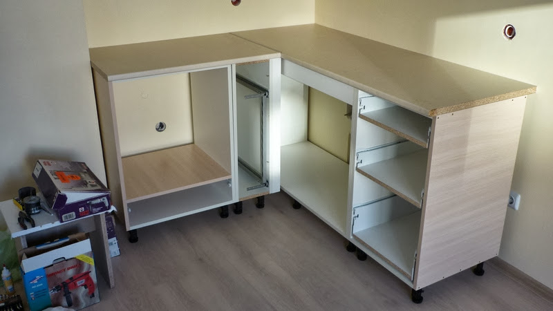

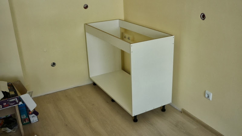

Почна се с кухнята.
Глухия шкаф за мивка.
Залагане на водачи.
Получи ми се от първия път :-D .
Плотовете заспаха до милиметър, много съм доволен.
Имам няколко детайла за корекция и продължавам.

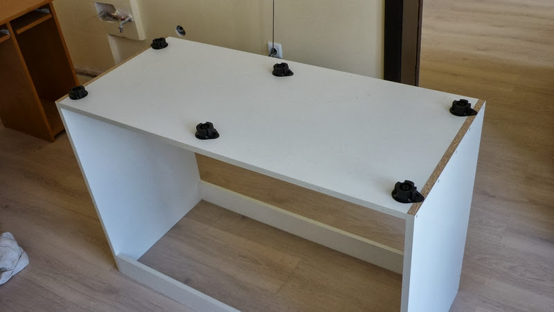

П.П. Сглобих и маса, но явно съм забравил да я снимам, на снимките се вижда бегло. Много добре направих че първо нея сглобих иначе щях да работя на земята, което е доста неудобно.

KnauFer - специалист
Страниците на долните шкафове,стъпват на дъното,а не отстрани!
С фреза се обработват страниците и дъното,блендите,след което се монтира фазера ..
Нивелират се корпусите,свързват се по между си с свързващи болтове и т.н.
