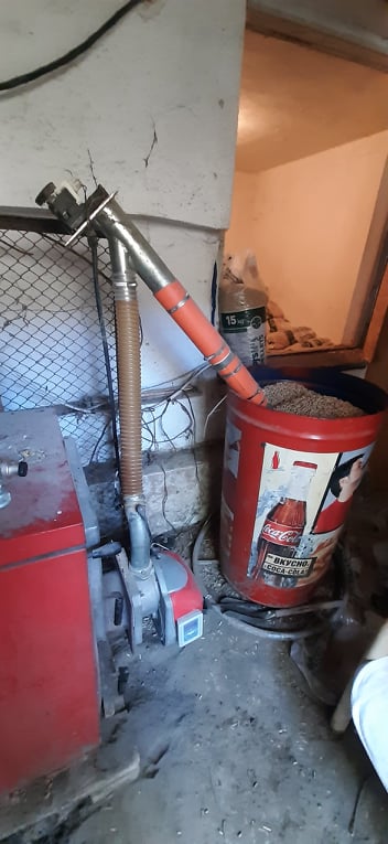

ср дек 28, 2016 10:34 pmfilmatoplo написа:
Настройки на горелката не означава че ще гори малко .,ако няма стаен термостат горелката ще работи дори на степен 1 на мощност 13 киловата около 2,5-3 кг на час .До тук кое не е наред .Със това стаен термостат искам да кажа че в денонощието ще спира и така няма да гори 24 часа излишно .Поне за Фероли настройките са да може да пали ,да гори стабилно ,да модулира - разхода зависи от много други неща . Здравейте аз съм със горелка фероли р7 и ми гори по 3 чувала пелети за 24 часа нормално ли е със стаен термостат съм
Ivkonii1 - помощник
Здравейте монтирах си горелка фероли Р7 на Котел виадрус u22 сложих също и стаен термостат салус но разхода за денонощие ми се вижда множко 3чувала все още не е толкова студено със фабрични настройки е горелката някой ако може да сподели някъкви настройки да я пипна поне до 2чувала ако мога да я сваля пелетите са брезнишки белен чам :prayer:
veselint - специалист
Ивкони,я кажи Виадруса колко киловата е,има ли някакви доработки по него,горелката на кутия ли е монтирана или на вратата.Кажи колко квадрата топлиш и има ли изолация.Може големия разход ,да е заради котела,а може и да е нормален,ако топлиш голяма квадратура.Аз все още не съм стигнал два чувала за денонощие,но отоплявам около сто квадрата.И аз съм с Виадрус,но е тунингован и е на кутия.Ако дадеш повече информация,ще могат повече хора да ти помогнат,а и в Искрец тези дни си е доста хладничко.
