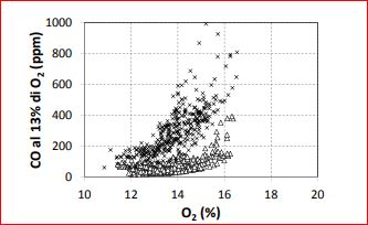

Ето как най просто да си направиш елементарен "газ анализатор" (много силно казано):
1. Вземи един евтин датчик за въглероден окис с дисплей, например ТОЗИ
2. Свържи един стар гумен маркуч с изходящите газове (при мен един метър е достатъчен, за да се охладият газовете до степен да не повредят датчика) с гърлото на една бутилка от 2 литра, Изрежу дъното и сложи на негово място вентилатор за компютър, като поставиш датчика вътре.
Така ще добиеш представа за количеството CO в изходящите газове. Когато кислорода започне да не достига за добро изгаряне, CO драстично се повишава.
Ето едно примерно изследване:
Дават го различно, но при 5-10% излишък на кислород, CO е около 45-60 PPM.
Ако успееш да постигнеш около 50PPM, то може би въздуха е около оптималния.
Но при Грейко си има специфични неща и не на всички степени може да се постигне...
