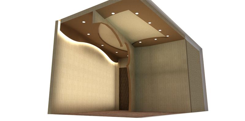

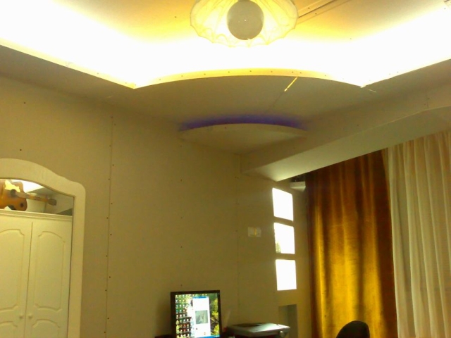

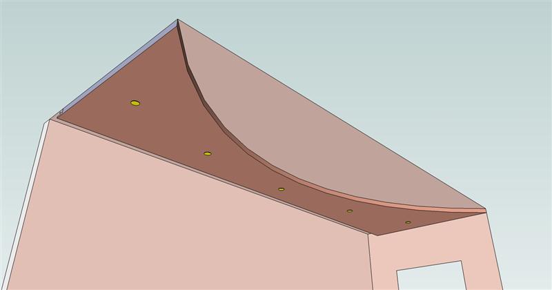

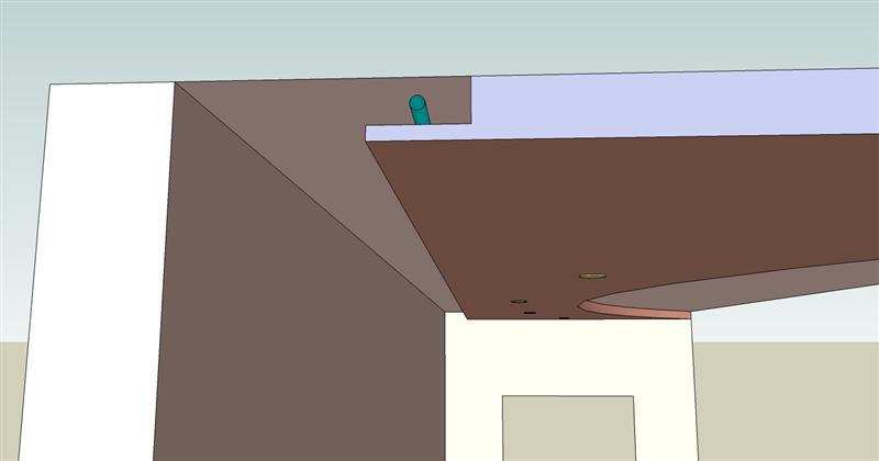

това е ясно.. само че на снимката светлината се "разлива" по тавана а в моя случай отвора на скритото е срещу стената....чакай.....ще рисувам явно...
Такааа.
Скритото трябваше да е като на картинка 1, но варианта отпадна... иначе така най-добре щеше да облива стената със светлина
Сега вече е като на картинка 2 (сечението е на картинка 3) и за това ми трябва по силен източник на светлина.
Пробвах с Т4 но не ми е достатъчно...за това питам за Т12 - 58W !!!!
С какъв баласт да се вържат 3 пури по 150 см. ??? И един ли е, 2 ли са схемата каква е ?
Дано е по-ясна картинката вече....
