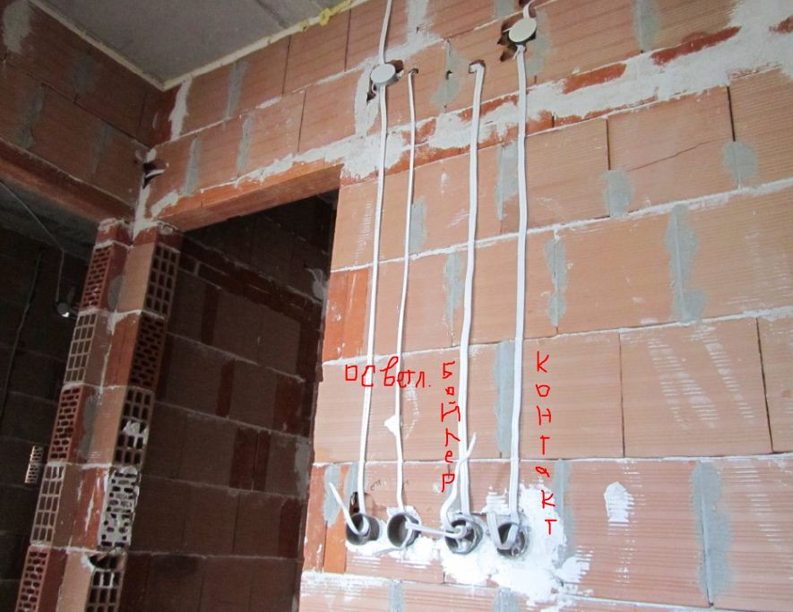

скоро преместих отвора на една врата за тоалетна. Ето така изглеждаше тя преди:
premestwane na kabeli1.JPG (93.03 KиБ) Видяна 8533 пъти
Виждат се четири кабела (2 за осветление, един за пускане на бойлер и един контакт.

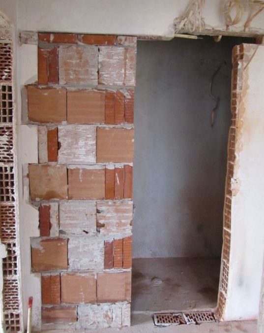

Та отвора за вратата трябваше да мине вдясно. Навих нагоре кабелите и промених отвора на вратата. Сега тя изглежда така:
premestwane na kabeli2.JPG (57.86 KиБ) Видяна 8533 пъти
сега...навитите кабели над вратата трябва да минат наляво и после да слязат надолу. Но кабелите ще дойдат къси, ако искам да слязат до същото ниво. Как да стане удължаването?.
Единия вариант е да снадя съшествуващия кабел с 0.5-1 м колкото трябва -въпроса е това с клема ли да бъде направено или чрез узукване на кабелите и изолиране
Вторив вариант е да бъркам в кутиите и оттам да пусна нов кабел с необходимата дължина. Отворих едната от кутиите и се уплаших-плетеница, наблъскано с кабели.
Попитах един от елтехниците правил инсталацията-тоъ ми каза, че във всички кутии свързването е правено по стария изпитан метод-многократно усукване+излоирбанд. Попитах-защо не са го направили с клеми--били загаряли. Метода с усукване бил по добър.
Е аз как да удължа кабелите в крайна сметка?

Пускаш нови кабели,не се плаши от плетеницата-като я издърпаш извън кутията и махнеш изолирбанда ще ти стане ясно.Спайките се усукват с клещи.

Трите кабела /осв,осв и контакт/ ги снаддай чрез усукване и изолирай с изолирбанд.Колкото за кабелите за бойлера най-добре от кутията го смени захранващия а този който на снимката изглежда идва от зад и е към самия бойлер най-добре го смени.Ако не може и него снаддай но ако снадката е от към банята използвай бишоп за да изолираш.Аз не бих използвал кабел 0,5 мм а по скоро 1 квмм за осветление и 2,5 за бойлер и контакт но е възможно и тук да греша разбира се :lol:

Тегли нови кабели и никакви спайки... Като гледам - става дума за няколко метра :)
Ползвай си клеми, че да ти е мирна главата :)
