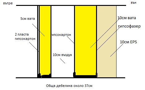

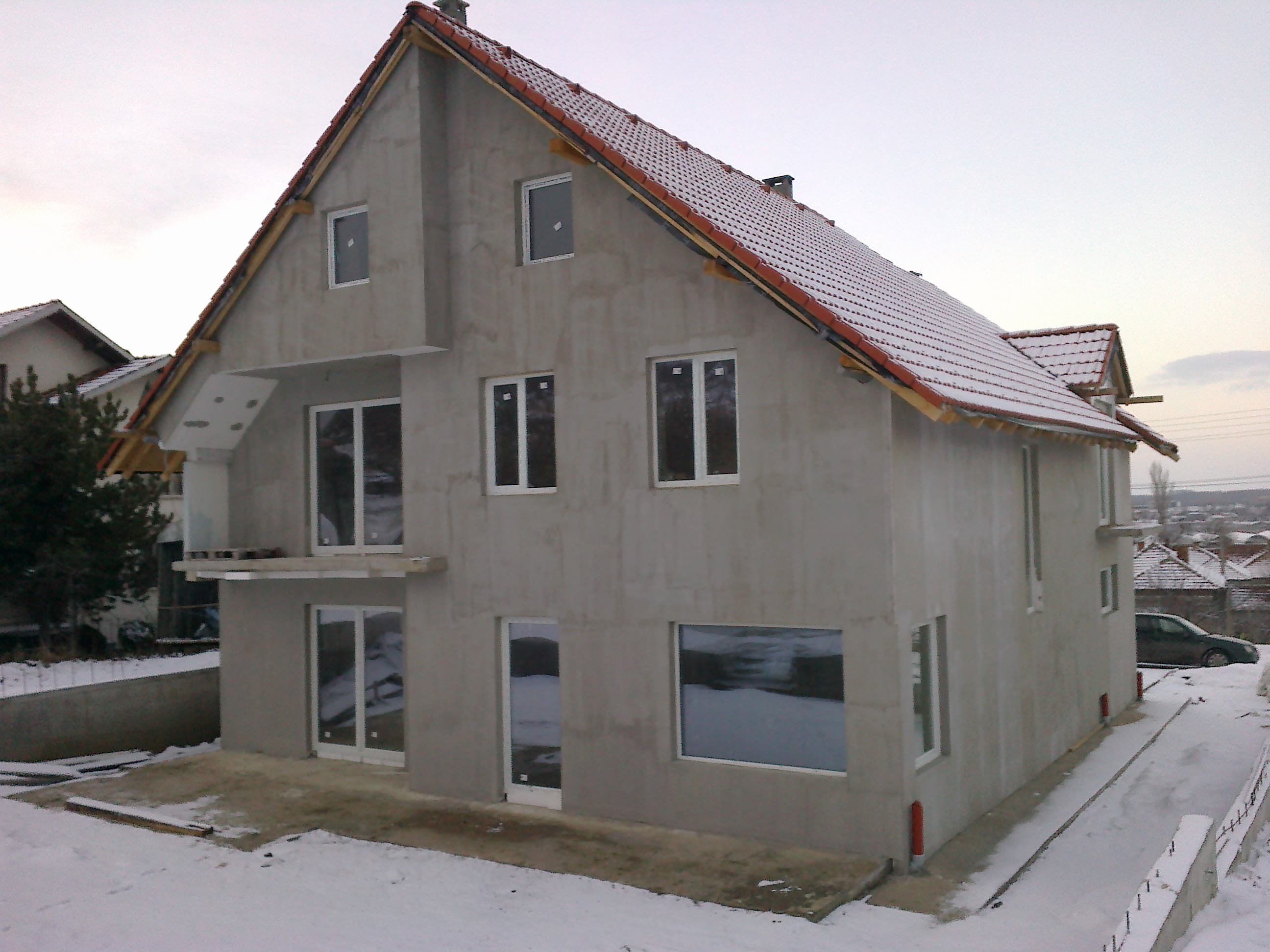

2 етажа с 256м2 РЗП, стоманобетонна конструкция а стените са изцяло на сухо строителство. viewtopic.php?f=52&t=37308&p=404672#p404672 Претърпяха малка корекция, но идеята се запази и сега стените са като на схемата по-долу. Ватата е каменна с плътност 50кг/м3, EPS-a e с висока плътност също, коефициента на топлопроводимост на стените трябва да е около 0,150 W/m2K. Тавана на втория етаж засега е с 5 см каменна вата и гипсокатон, като на по-късен етап ще сложа изолация отгоре на плочата. На пода ще има 5см фибран, върху него мисля подово отопление в коридорите, а може и някои стаи. Дограмата е с профили на Трокал, стъклопакетите са тройни (Енърджи/бяло/Ка). Къщата няма мазе, на първия етаж има гараж, килер, парно помещение, склад, баня, кухня с трапезария, всекидневна. На втория етаж - 4 спални, 2 бани и дрешник. От всички тези стаи и други помещения само склада, килера и парното няма да се отопляват, а и в гаража няма да поддържа 22 градуса може би 12-13 градуса са достатъчни. Около 220м2 се очертават да са отопляеми включително коридорите и стълбището.
Засега си мисля за отопление на пелети. Това разбира се не е окончателно и мога да си сменя мнението. Всякакви методи за пресмятане мощността на парното съм срещал (65 W/m3, 150 W/m2) но не знам дали в моя случай с всичките изолационни материали няма да преоразмеря системата и от там да имам висок разход. Ползвах една формула за изчисляване на топлинните загуби от помещенията и сметнах 8kw за цялата къща. Дали сметките ми са без кръчмар? Ще се радвам компетентните по темата да се изкажат.
http://www.comfort.bg/bg/%ED%EE%E2%E8%E ... /6239.html втората снимка е на моята къща

А моето предложение е, колегата да ползва услугите на проектант по ОВК. 300-400 лв. дадени за проекта, може да спестят мнооого пари за инсталация и отоплителен уред.
Хем ще се види и дали има предпоставки за конденз вътре по бетонните елементи.
Тази къща ми се струва, че води форумната класация за нискоенергийни къщи.

Да, стените са направени от общо 1 пласт гипсофазер, 3 пласта гипсокартон, 15см каменна вата с плътност 50кг/м3 и 10см EPS. Много хора са ми казвали, че при толкова изолационни материали трябва да се отоплявам с пламъка на свещ, но никой не казва колко трябва да е голяма свещта :?:
Преди време идва един параджия и като видя къщата каза, че мин. 30 кв котел ще ми трябва, за по-сигурно 35 защото къщата била голяма.
И ако предположим, че сметките ми са верни и общите топлинни загуби от къщата (стени, под, таван, прозорци) е 9кв при 22 градуса вътре и -10 вън, то каква е отоплителната мощност която трябва да инсталирам?
