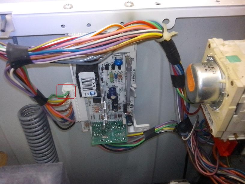

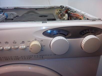

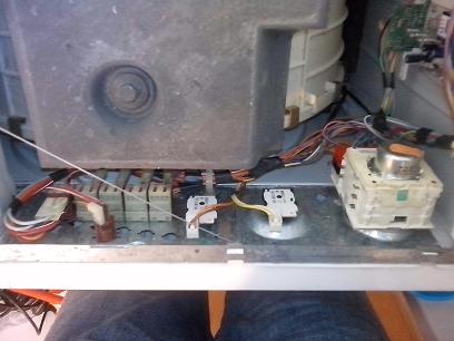

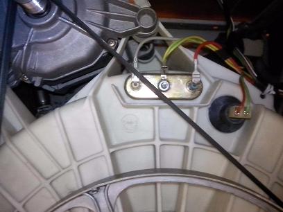

Направих няколко снимки с оглед ваши съвети. Ниворегулатора се вижда до нагревателя. Като проследих линията всичко влиза в платката на снимка 3, оградил съм проводниците.

Това за което говориш е терморегулатор. Нивомера е http://prntscr.com/rwnzp ограденото с червено. До него води едно маркуче. Духни в маркучето по посока на барабана да не е запушено. И провери с подходящ уред нагревателя да не е окъсил или на корпус.
