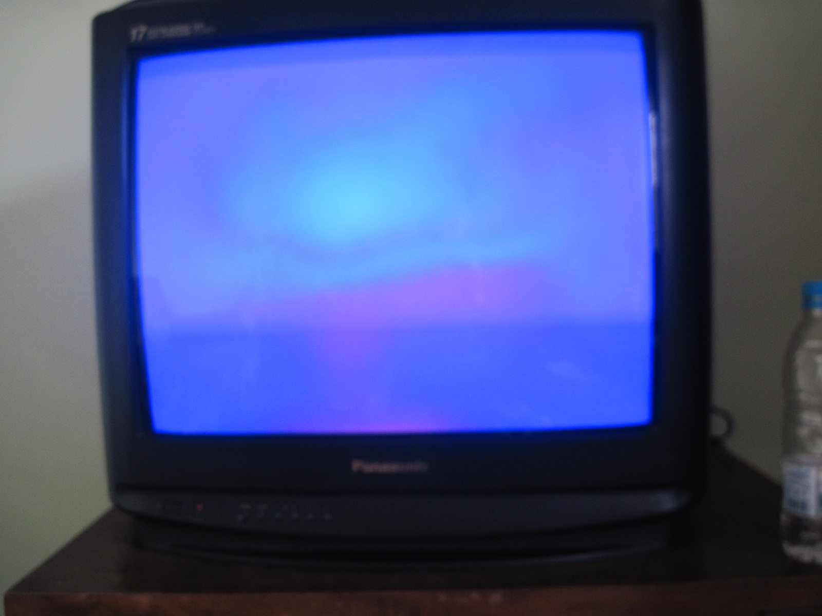

Онзи ден детето си играло с магнитчетата, дето са за хладилник и пробвало да ги лепи за телевизора. Е, не са се залепяли, но сега картината е сюрреалистична. Как мога да го оправя, или ще се оправи от самосебе си?

Включваш и изключваш от копчето на предния панел, което го изключва от мрежата. Това го повтаряш докато се оправи. Между всеки две включвания правиш пауза от по 4-5 минути за да изстине РТС-то в телевизора. Сега няма да обяснавам какво е РТС. Просто го направи.

hidrazin написа:Това няма смисъл.Не съм телевизионен техник, това го знам от приятел такъв защото имах същия проблем. Каза ми, че всички съвременни телевизори имат размагнитваща бобина и тя се задейства при изключване на приемника от контакта или бутона за известно време.

Именно. Имат размагнитваща бобина, която се включва само при подаване на мрежово захранване от копчето на предния панел или при включване в контакта стига преди това копчето отпред на телевизора да е включено предварително.
Това с чакането 2-3 часа. Това нищо няма да промени. Необходими са няколко размагнитвания. Това може да стане или от щепсела или от копчето на телевизора. Интервалът между изключване и включване не бива да е по-малък от 4-5 минути поне, за да изстине термистора включваш размагнитващата бобина. По-"така" няма как да го обясня.
А тоя телевизор с шарената Фатма Гюл може да се оправи само със смяна на кинескопа. (между другото каква е тая Фатма Гюл

Не знам за Фатма Гюл, на този телевизор се гледат само детски филмчета. Детето се беше притеснило не толкова, че нямя да са хубави цветовете на анимационните герои, а да не му се караме. За нейна радост- телевизора се оправи само с едно изключване-(направо дръпнах щепсела и излязохме на разходка) .Вероятно, защото магнитчето е било слабо. Не знам ако се третира с някой мощен магнит- какви ще са последствията. Ако не беше се оправил- щях да правя процедурата, която описа hidrazin.
