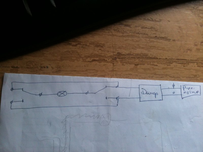

Колеги срещнах проблем с девиаторните ключове в спалнята. Осветлението се състои от 7 броя лунички 50 вата на 220 волта, общо 350 вата. Взех някакви евтини по 2.50лв парчето. Проблема е че след няколко щраквания и изгарят. Отварям ги, намествам пластинките и пак няколко щраквания. Явно много им идват 350 вата. Не знам точно в какво се изразява проблема, но сигурно е от ключовете. Също така преди единия девиатор имах и димер, който и той изгоря. На същата турска фирма е. Предполагам, че не съм объркал нищо по инсталацията, защото още от първия път щяха да горят ключовете. Моля за съвет да ми обясните от къде идва проблема и евентуално какви ключове да взема. Благодаря предварително за помощта!

Вероятно не ти е изпълнена правилно девиаторната схема.В ключовете не трябва да влиза и нулата и фазата.

vankata - напреднал
Казал съм че ключовете изгарят именно затова,защото волтовата дъга,появяваща се при превключване предизвиква късо съединение.При няколко превключвания ключовете буквално гърмят.

tzetzo160 - специалист
Ще пробвам от тези на Шнайдер. Дано да няма проблеми с тях и да не съм объркал инсталацията. А ако ключовете не гърмят, димера си остава защитен. Тоест може и някой по бюджетен да купя?
Junak - майстор
Все пак, да не си с тази схема :)
Ето с такава схема съм ги вързал. Един приятел ме консултира, може да не съм го разбрал точно...
