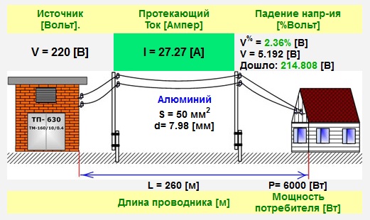

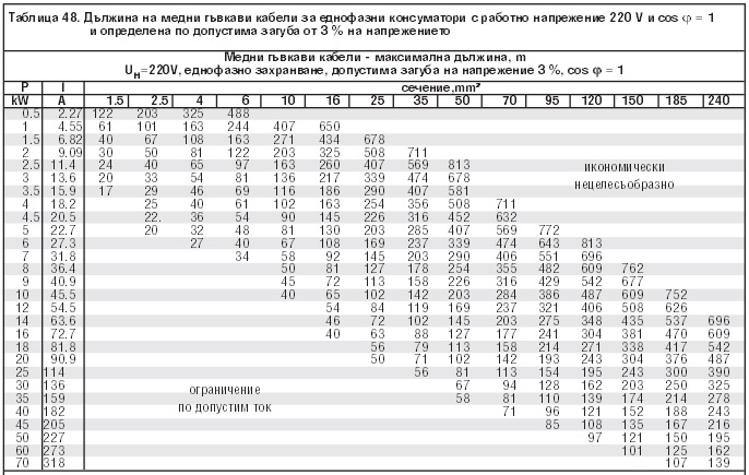

От таблицата, която съм извадил от справочника излиза, че тези 2х50 също няма да ми вършат работа за 6KW консуматор и 220V монофазно, но пък онлайн калкулатора дава само 2.36% пад на напрежението или 5.2V. Принципно съм по склонен да вярвам повече на справочника, тъй като там е подкрепено доста по солидно. Не ми се отива на по големи сечения, тъй като сметката тръгна от кабел 2х16 и вече края му не се вижда, та ще се примиря с въпросната таблица, която ми дава 4.5KW за въпросното разстояние и кабел 4х25 (2х50).

Параметри : Товар 6KW; Напрежение 220V; Сечение 50mm2 Алуминий; Разстояние 260м.

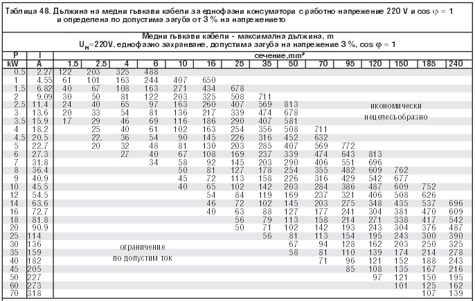

Таблица-220в.jpg Таблица за максимална дължина на кабел.
Заб. За алуминиеви кабели дължината на кабела се умножава с коефицент 0.59.

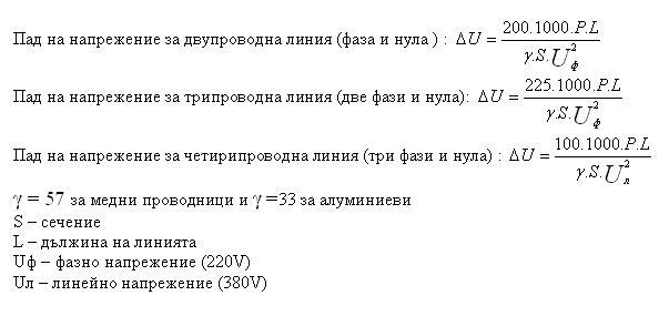

ползваш първата формула за монофазно напрежение
или U%=200.1000.6.260/33.50.220.220
U%=3.9 пад на напрежението
