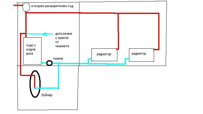

Аз обичам нещата да са максимално сигурни. Моето парно е на 2 етажа и затова лесно става на самотек. На един комшия му изпълних следната схема на локално етажно парно. Общо отидоха 50 метра тръби Ф20. Банята му е в полумазето на къщата и там е бойлера. Случвало се е и по 2 дена да няма ток и си е нормално топло - е без топла вода от чудото, но си е идеално топло навсякъде и не кипва дори когато чудото е на макс. Няма ЮПС който да издържи. Навсякъде гледахме да има лек наклон от разширителния съд и никога не се е налагало обезвъздушаване.

Иванов, при твоята система се събират някои фактори, които допринасят системата да не завира.
Ти си осигурил гравитачна циркулация чрез горно разпределение. Там разчиташ, че водата изстива леко в тръбите под тавана и става по-тежка, в радиаторите тя изстива допълнително и циркулира.
Ако радиаторите са частично под печката циркулацията идва само от охлаждането на горните тръби.
Самата печка на дали е много мощна.
До колко циркулацията е добра с тръби ф20 и стесненията при фитингите не знам, но явно стига да пази системата.
Има ли байпас на помпата или и помпата се явява още едно съпротивление по пътя?
Бойлерът не играе, когато помпата не работи, защото е по-ниско от печката. Той обаче може да изстива през радиаторите, защото е най-ниско и циркулацията ще е между него, печката и радиаторите, когато той е по-топъл.

Системата си работеше една година без помпа. даже първоначално водата влизаше в най крайния и от него в по близкия до печката, но циркулацията беше бавна се от разширителния съд излизаше доста пара. След като разклонихме още отгоре в разширителния съд температурата осезаемо падна. Може да се каже че е студена в сравнение с тръбата дето отива към радиаторите. Помпата я добавихме после заради бойлера. Няма байпас и на моята къща също не съм слагал. Печлето си е мощно щом докато гори топла вода има за къпане. Сутрин е студен бойлера, но и печката също почти е приключила. Служи малко като буфер
Важното е че му е топло и в двете стаи и в банята защото бойлера е почти ръчна изработка и му липсва половината изолация.Сам си го направи защото му протече и си вкара медна серпентина вътре. Важното е че е доволен.
Помпите и двете са Грунфос за 110-115 лева доколкото си спомням двускоростни. Не съм гледал параметри - само питах дали ще върти водата при 10 метра височина на кръга при покупката на моята. Духнах през нея и не усетих някакво съпротивление. Цедки не съм слагал за да не се запушват и да ми нарушава свободната циркулация. Моето е с антифриз , а неговата с вода защото си живеят там целогодишно. В началото на всеки сезон източвам около една кофа докато не потече бистро, прецеждам и връщам.
