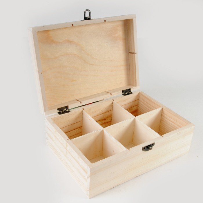

Искам да направя подарък за Коледа и утре ще се занимавам с това. Дайте идеи как точно да направя кутията, в какви размери да режа листовете дърво аз ако ми трябват размери на кутията 23x15см h8см..
Най вече се чудя горния капак колко да му е височината и как се слагат тия панти за отваряне ?

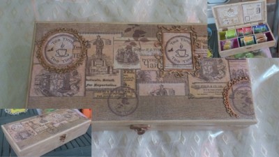

Чета за отгоре за декупаж да направя с стари пощенски марки и кутия от чай да залепя Ц200, което мие останало от едно боядисване и лак отгоре?

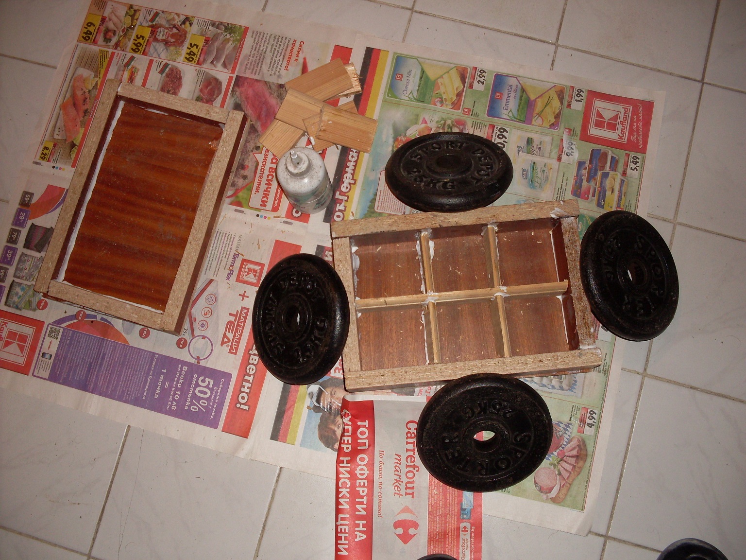

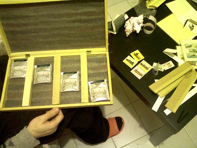

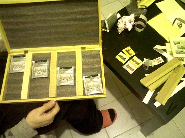

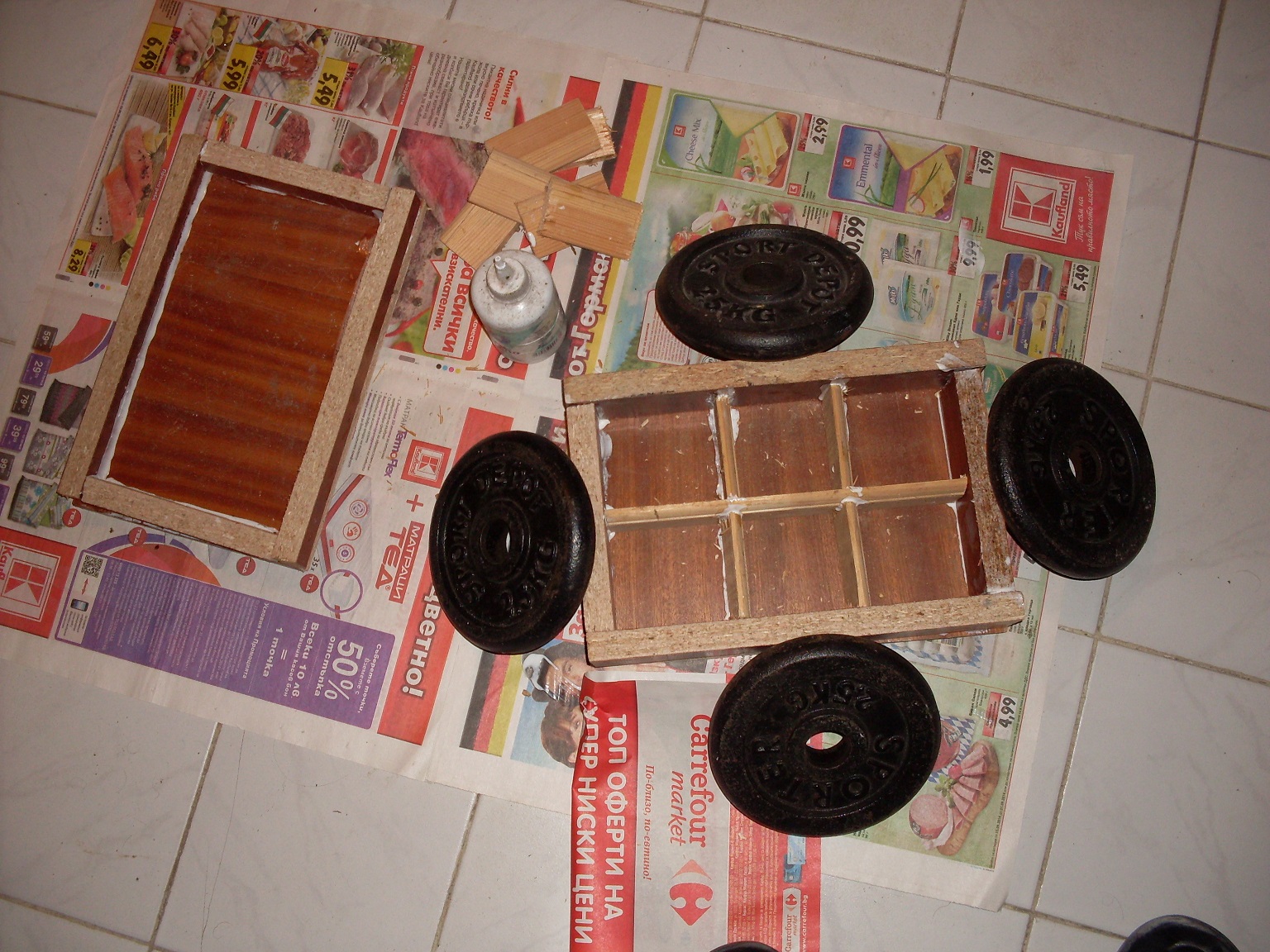

Първо да кажа shotik и griffin аз не съм ви истински колега, а просто съм мераклия с вързани ръце, без инструменти и никакъв опит, но въпреки това много упорит :D Благодаря за изчерпателните отговори, но са друг левъл различен от моя. Малко ме е срам даже да покажа какво направих с едно старо зеге, което подвежда на криво с нож за пластмаса и желязо рязах. Материалите са от разглобен гардероб и лайсни за врата. Лепих ги само с лепило за дърво. Сега чакам да съхне до утре да видя дали става за нещо.
Въпросът ми е отвратително ужасно ли е и да се откажа ли и да ходя утре да купя готова кутия и само да я украся или все пак става за нещо ?

Ако беше чам дъските щях да кажа че ще стане ама с пдч-то така според мен няма да стане за подарък. Аз поне не съм професионалист това ми е хоби, обясних как аз бих направил. С зеге само ако си няма как да цепиш кутията трябва да правиш двете части отделно и да ги сглобяваш. В случая лепилото също е много.
Ако имаш време и имаш 10мм чамов материал може да опиташ и само с зегето.

Значи проблема е че където пдч-то е рязано се вижда. Краищата не са станали много прави ако беше дърво можеше да се доизравни с шкурка, но при пдч-то няма да стане ще падне горния слой. Ц200 не съм согурен върху лака на пдч-то как ще държи. Ако намериш кутия от вино тука има такива за 6 бутилки те са подходяща дебелина за кутийка. С верижен трион може по принцип да бичиш но после ще ти трябва абрихт и щрайх да си потготвиш материала. В твоя случай или потърси готов материал или помисли дали нямаш приятел който да помогне.

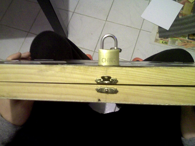

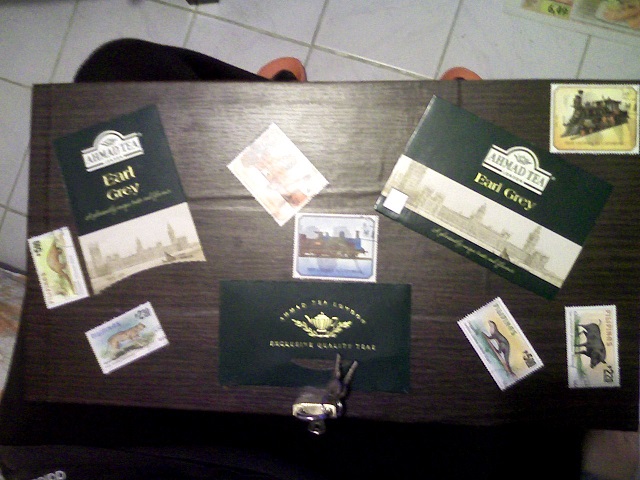

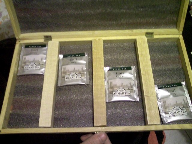

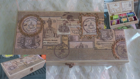

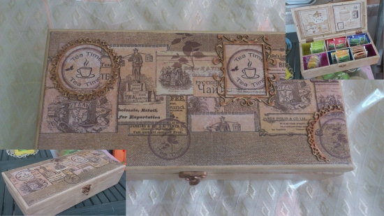

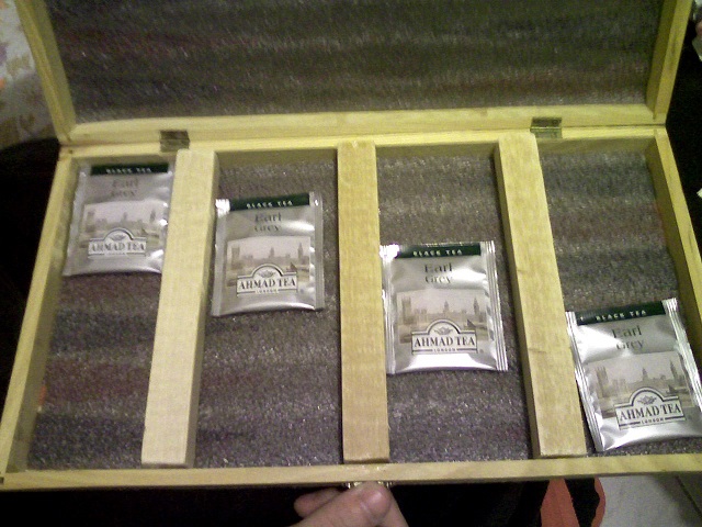

С жокер помощ от приятел, стар шах, чамови, летви шкурка, подложка от ламинат, фолио за врати, секундно лепило, идеи за декорация и мерак се получи резултата подолу на снимката. Това мисля, че няма повод за срам да го подаря :)
Благодаря на всички за идеите и съветите още веднъж и Весели Празници :)
