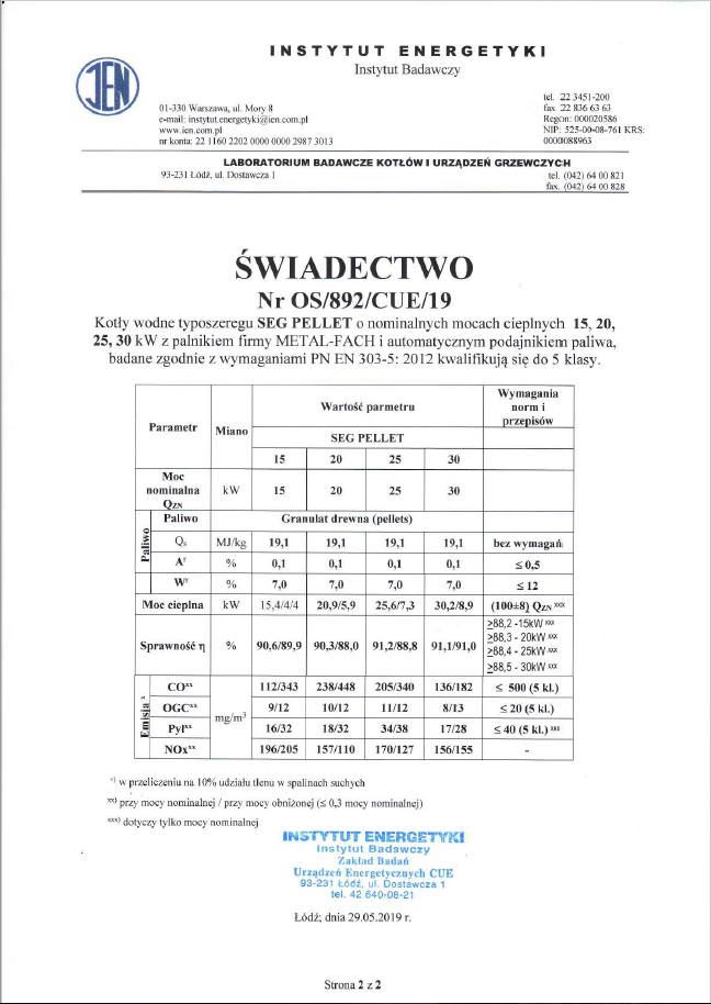

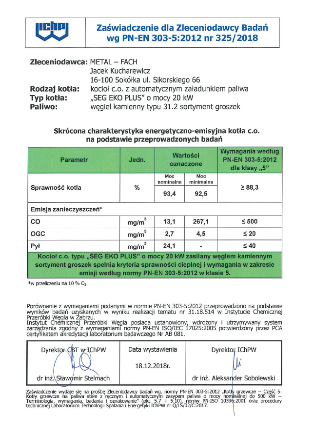

Когато се правят сметки,те се обосновават.не се изсмукват от пръститеили поглеждайки в тавана,каквото ни дойде отгоре и това пишем.Посочвам един 20 кВ котел,с един и същ контролер,но с чисто пелетна и ретортна горелка.Определено си заслужава да се сравнят резултатите и същевтеменно,навеждащи на размисъл.След това наистина,могат да се направят и сметките.
Radoslaw - специалист

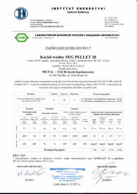

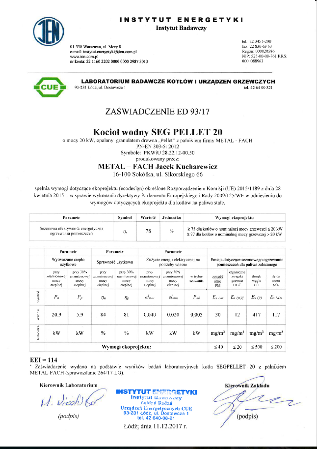

Данните и за Екодизайн,които между другото са задължителни и за България.
И какво се оказва в крайна сметка,че ретортната горелка на въглища,има по добро КПД и по добри екологични показатели от чисто пелетната.А тя наистина е много хубава,даже съм си я купил ,за мен
Та те така,както се изразяват,някои хора тук,доста въпроси за размисъл.повече не ми се чише от телефона.Тук болшинството са доста умни момчета,ако не,могат да направят смвтката,утре,ще я направя аз,като седна на компюрър.

1. Няма такова понятие "КПД на горелка", КПД се мери на котел.
2. Един и същ котел може да гори различни горива в една и съща горелка, както и различни горива в различни горелки и е нормално да дава различни показатели при замерване
3. Една и съща горелка, комплектована с различен топлообменник (котел) е нормално да дава различни топлотехнически и екологични показатели. По тази причина е най-добре всяка горелка да се предлага с топлообменник, който е проектиран специално за нея и обратно - всеки котел работи най-добре и дава най-добри показатели с горелка, която е проектирана специално за него. Разбира се, че могат да правят и различни от оптималните комплектовки, при което е нормално да се очакват влошени показатели
4. Цитирани са 2 удостоверения (замервания) от лаборатория, които показват, че котел, проектиран за горелка на въглища, дава влошени показатели, ако се комплектова с пелетна горелка - по-нормално от това няма. Пелетната горелка може да е много добра, но тя работи най-добре в котел, проектиран специално за нея. Ако няма такъв - тя може да се комплектова с различни котли (топлообменници) и е нормално с всеки от тях да дава различни показатели
5. На мен ми е интересно защо след като горелката се рекламира с претенциозното име "всегоривна", не се дават резултати от работата и с двете различни горива, а за пелети се ползва друга горелка? :cool:

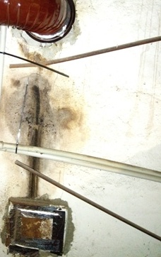

Да напиша при мен какво се получи пък човекът ако още влиза във форума да си реши с котел Бош съм и в момента с ретортна горелка.Моделът е Рондо защото е кръгла и ми препоръчаха че обдухването е по равномерно а от там и горенето.Избрах я заради обсъждането от всички причини да е униварсална, първата зима след като я купих ми бяха останали доста сл.пелети и затова изкарах почти целият сезон на тях.Но пролетта свършиха и си купих 10 чувала въглища донбас 6 -25мм за горелка.Запалих настрои и кеф няма да има толкова пепел в котел като от слънчогледа нооо понеже котела ми е малко голям горелката цикли .И понеже се отоплявам както Трифон се изрази акватермично котелът винаги е топъл в топлото време горелката започна работи 3 минути почива 20.Даже накрая съм я засичал да чака и по 40 минути.Да но през това време кюнците истиват и се получи ето това текна конденз от кюнците а с пелетите няма въпреки че и със тях цикли.
Писал си, че пролетта си купил въглища и кумина е направил конденз.
Това означавали, че все още не си горил въглища с горелката в сериозна зима? Ако си горил през зимата, резултата с конденза същият ли е?
Реално моят проблем е конденза в кумина, заради намалена площ на отопление и ниска темперетура в системата.
Дайте идей, как да няма конденз, без да се сменя котела и да има възможност да се променя площа на отопление двойно, без да се умира от топлина при по-малката площ и от студ при по-голямата.
