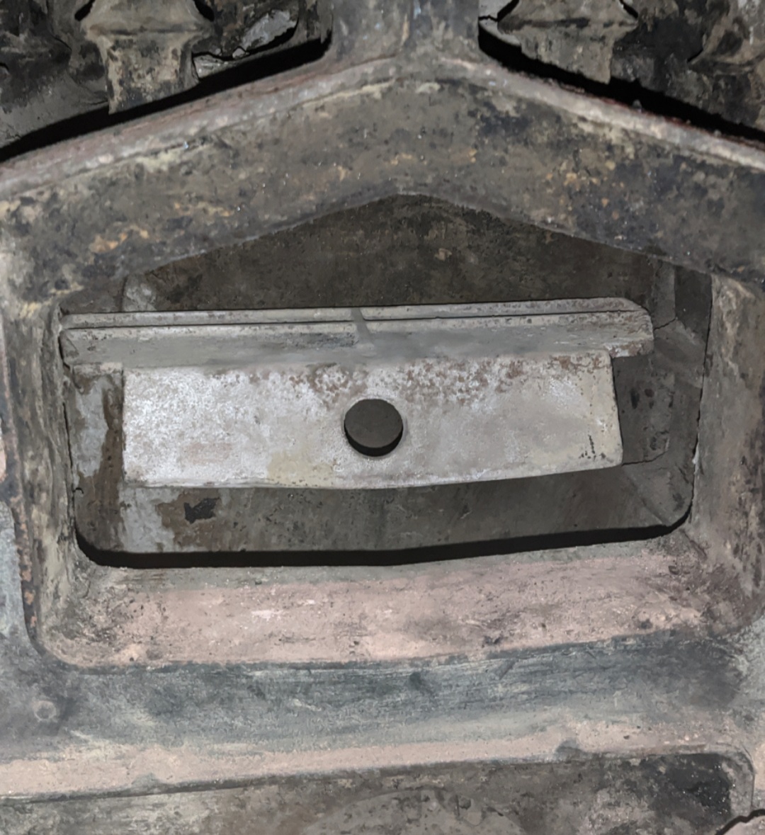

nandrolon - специалист
Здравейте, искам да попитам тази скара във виадруса къде се поставя?
Напред и пламъкът е зад нея и директно излиза през комина или назад и образува като 3 хода. Горелката е biotech. Благодаря!
Здравейте, някакво мнение да кажите за конфигурацията Viadrus U22 с пелетна горелка Биотех 35 лайт? Или някакви препоръки за настройки?
Отопляваме 1 етаж плюс бойлера, като засега не е включен към котела, че доста пелети си похапва.
Къщата е само с вътрешна изолация и с PVC дограма.
