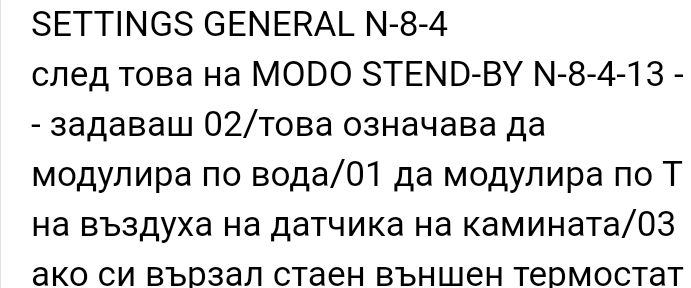

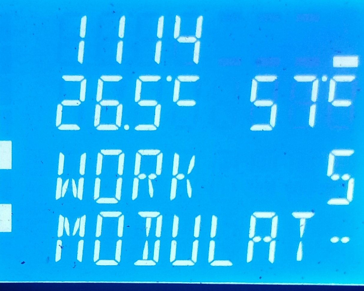

Възможно ли е при настройка на камината 27гр на стаята, 60гр да се получава конденз? Понеже видях това днес и се сетих, че съм прочел във форома, че е важно по кое е настроена да модолира. Мисля че е направена по тази на стаята, затова мисля да посетя сервизното меню. Да видя дали ще се промени нещо

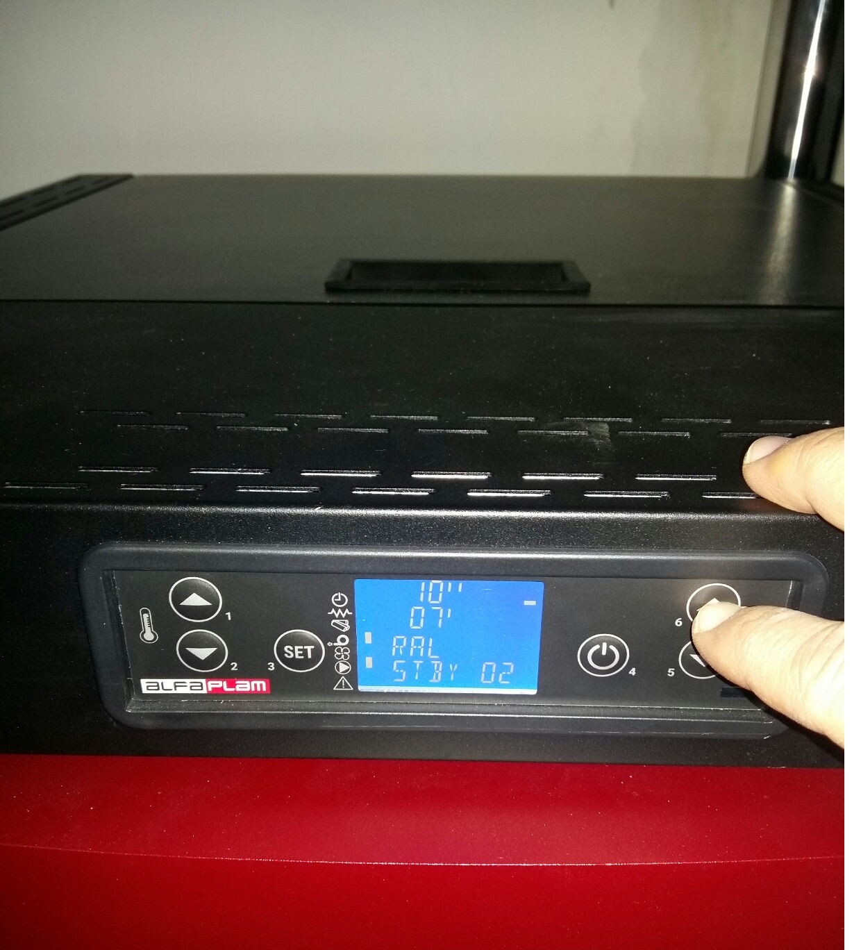

Здравейте и за много години
Бихте ли ми казали при задържане на бутон 6 каква информация показва ? Това 10 и 07 какво значат ? Предния ден като задържах бяха 10 и 20
това RAL също се чудех какво е.

ср яну 02, 2019 6:29 pmbmahob написа: Забравил съмРъководството го имам на англ. и сръбски , но единствено пише , че при натискане увеличаваш мощността което е ясно на всички. При задържане обаче излизат тия показания и ми стана интересно какво значат. Трифонов.. не тая а този ! Котел е не каминаНе пиши би в ръководството
