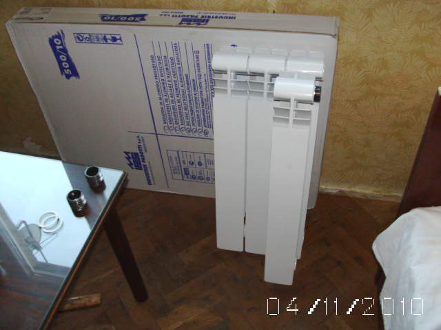

Ето ги и радиаторите :-D Някой ще ми обясни ли как да разглобявам и сглобявам глидерите :? Ако не ви е проблем качете една снимка на ключа за нипелите или поне нещо като размери да си направя един ключ ! :?

PCL82 - майстор
Могло е вероятно да ти ги сглобят в магазина.
Ключат е едно късо квадратно парче, което пасва на гърбиците на нипелите и има заварена дълга ос с върток. Така можеш да бръкнеш през цяла група глидери и да я съединиш към друга група без да я разглобяваш.
Гледам че имаш само няколко глидера да добавиш. Можеш да минеш без ключ като ползваш голям шестогран, плоска шина или друго желязо, което пасва на нипелите и можеш да въртиш с раздвижен ключ с голямо рамо.
Добавяш глидер по глидер. Предварително зачистваш челата на глидерите с фина шкурка до метал и слагаш нови гарнитури. Затягаш по малко ту горе ту долу и накрая донатягаш окончателно.
Внимавай с левите и десните резби. От дясно са десни от ляво са леви.

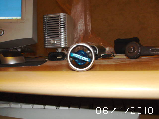

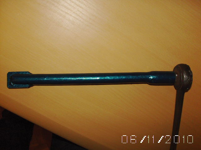

Ето го ключа : Няма да ми се смеете :lol: ама това сътворих днес ! Желязото е плътно ф 17 Отпред го прорязах и вкарах планка 5мм. която да закача точно пъпките на нипела !На другия край заварих стар "камък" от гедоре за тресчотка :lol:
Picture 005.jpg (37.57 KиБ) Видяна 6064 пъти
Picture 003.jpg (38.79 KиБ) Видяна 6064 пъти
