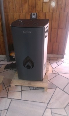

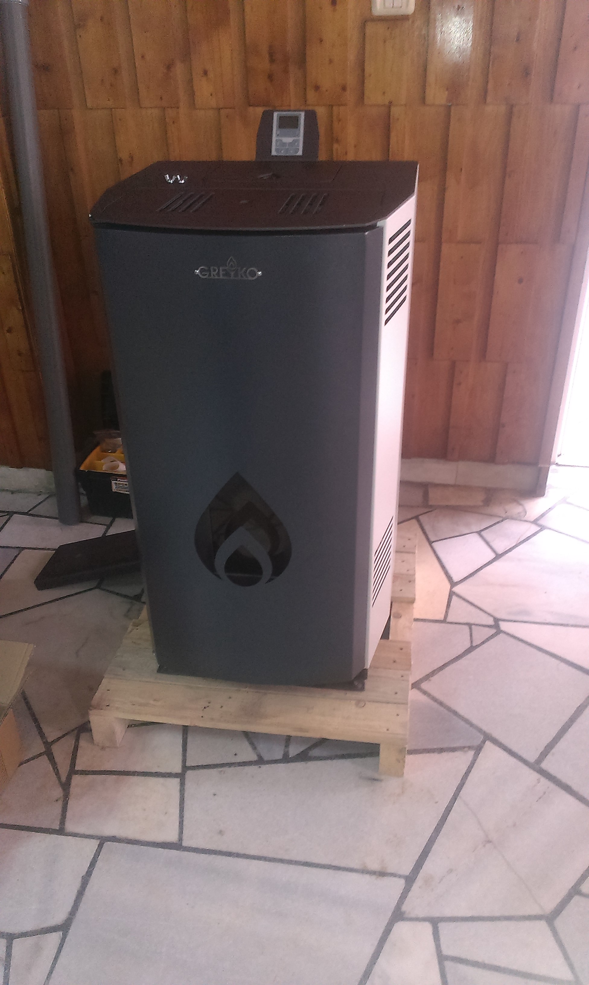

Нека задам няколко въпроса за камината.
1. Диаметър на изхода за комина?
2. Диаметър на присъединителния отвор за вкарване на въздух?
3. Д/Ш/В - размерите? Килограмите?
4. Управлението на степени ли ще е или безстепенно с проценти? Брой степени?
5. Каква е мощността към ВР и на излъчване?
6. Колко вода събира, колко килограма гориво побира бункера?
7. Ще има ли вградени разширителен съд, помпа, обезвъздушител, щуцер за наливане/източване? Какви защити ще има?
8. Очаквана цена
9. Консумирана мощност при запалване и при работа?
10. Какъв КПД се очаква да има накрая?
11. Минималната мощност е? В какво съотношение към ВР и на излъчване.
12. Ще може ли да се включва когато не сме си вкъщи - gsm модул.
13. На един цол ли са входа и изхода от камината?
Хайде стига толкова че стана досадно

LazarGanev
- "Велик майстор"
- Мнения: 15121
andy_forresite написа:Нека задам няколко въпроса за камината.Добре де, разбирам, че много хора имат интерес, което е нормално и въпреки, че все още има много неща за доработване и промяна, ще се опитам да отговоря на някои основни въпроси. Значи едно е сигурно - топлообменникът може да се каже, че е готов в окончателния си вид и не се предвиждат промени, поне засега. Работи се по оборудването и разположението на отделните възли, така че да е лесно за обслужване и ремонт, работи се и по контролера - успоредно с двама производители (по традиция Грейко държи по всякакъв начин да стимилира българското производство), така че още не е сигурно кой вариант ще се избере. В момента прототипът е с управлението на Натурела с променен софтуер, а се работи и по нов софтуер. Според мен най-напред трябва окончателно да се избере контролера, за да може окончателно да се значт датчиците и възможностите. Камината е с вградена помпа и разширителен съд, но ще има вариант без тях за вграждане в съществуващи инсталации. Бункерът в момента събира над 30кг пелети, но може би ще се намали за да се гони компактност. Прототипът в момента е към 15кВт, ще има и 25. Вратичката със стъклото е под декоративен капак и се вижда само пламъкът (когато стъклото е чисто), а при опушено стъкло не се вижда грозотията
