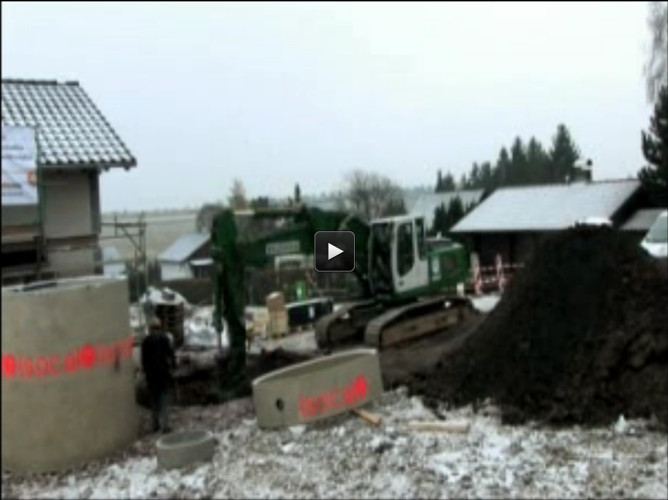

Филме, от къде разбра какви са тръбите
А и не забравяй, че има две серпентини - една с медни тръби за фреона (според мен) за термопомпата и една от какъвто и да е материал за слънчевите колектори

Според мен в буфера фреон не циркулира , прекалено скъп е фреона за толкова кила или литри , топлообмена става в термопомпата индиректно чрез пластинчат топлообменник
.Ако греша ме поправете
filmatoplo
- Мнения: 17842
Цялата изработка ми изглежда джаста -праста в клипа
За извънземна революционна технология -трябваше по прецизно -поне да изглеждат като Иранци в ядрена лаборатория

Тани написа:Всъщност топлообмена с почвата е търсен ефект в случая! Реално така се добавя топлина в системата. Лазаре, помисли си малко дали пък чистата термопомпа земя/вода няма да ти излезе по-рентабилна за нашия климат
Тани написа:Добре е за минусови температури само! Ако има възможност да минава в режим въздух/вода за положителни температури ще е добре за нашите условия.А тези мои мнения прочете ли ги , или просто се заяждаш с мен по навик? А аз се опитвам да ти обяснявам! Започна леко да ми омръзва и да се изнервям! А съм спокоен човек!
От друга страна ако сметнем разходите за помпи , сондажи и след това разхода на помпите за ток , може да се окаже , че това с буфера е по-добър вариант , въпреки,,че работи на по-ниска температура! Промяната в СОР не ми се вярва да е много голяма за 0°С и за 10°С

Колегата дали си е топлил буфера/кладенеца и земята около него през лятото, с помощта на термопомпата, плюс допълнителни панели от слънцето до да речем 50-60 градуса? Какъв ли ще е ефекта? Хайде да не избързваме с нападките към останалите , а!!!!!!!!!!!!!!!!
ПП Камиона е автомобил, но автомобила не е камион! Ако не вярваш, опитай се да качиш 20 тона на личния си автомобил! Точно такъв ще е успеха да стоплиш всичките си 10 помещения с един климатик, въпреки топлообмена за който говореше Вальо по-горе! Но с една термопомпа може да успееш! Ако решиш да сложиш 10 климатика , няма да ти излезе по-евтино, а и общата инсталирана мощност ще е много по-голяма , за да постигнеш същия ефект!
А този мой цитат прочете ли?
Тани написа:Доколкото разбирам, не е необходимо да го чакат да замръзне! Стоплят си буфера във всеки удобен момент, когато има енергия. Просто НЕ ГИ ПРИТЕСНЯВА, ако водата започне да замръзва , защото докато замръзне напълно има много енергия , освобождавана от фазовия преход , която да оползотворят. Реално ползват енергията , но водата не замръзва, защото температурата не продължава да пада, а остава константнаВсе едно разполагат с много по-голям буфер !
ПП,А през лятото, докато охлаждат къщата, спокойно могат да си топлят буфера, до каквато температура успеятЛеда не е целта, а енергията от прехода! Ако има достатъчно енергия без да с стига до фазов преход и последващо замръзване - още по-добре.
