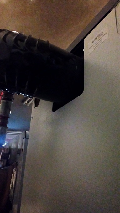

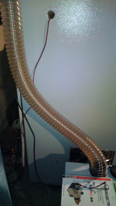

На моя котел от зад на ламарината няма никъде дупка за датчик,ако има нещо от долу значи трябва да я свалям,но после от къде ще мине кабела?Двете дупки от страни за какво са?Добавям две снимки.Няма ли някъде схема на този котел да се види кое как?

kuuuuuul написа:На моя котел от зад на ламарината няма никъде дупка за датчик,ако има нещо от долу значи трябва да я свалям,но после от къде ще мине кабела?Двете дупки от страни за какво са?Добавям две снимки.Няма ли някъде схема на този котел да се види кое как?Здравей, на втората снимка отдясно на лепенката има едно изрязано капаче в ламарината, което трябва да се избие и зад него е гилзата.

Понеже се наложи да му махна ламарините като го вкарвахме действително имаше този пластмасов накрайник но не помнех къде точно се намираше (беше и на места ръждясал и се наложи да го тръкна с четката и да го пръсна с спрей) както каза колегата маха се задната ламарина и срещу изхода на топлата вода демек на другата страна на котела е гнездото довечера ще сложа датчика там и ще ти пусна снимки.

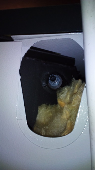

Открих го
на истина е добре скрит.Довечера ще се опитам да снимам при колега да видите къде е монтиран от специалиста с над 30г стаж(по негови думи) дистрибутор на Грейко:lol:Вижда се и качеството на изолацията,това ми напомня на онзи специалист с бойлерите от неръждавейка при които е още по зле въпреки високата цена(той господ май си го наказа)

На 680-та страница открихме къде се слага датчика. Ааа, ето как се е почувствал Хр. Колумб. Сигурно назад го има писано и дъвкано, но ще пропусна да проверя дали е така. Датчикът, който е в основата за правилната работа на горелката... Браво на нас
При това положение не бива да се смеем на човека с 30 години стаж по специалността.
Кел файда че хората са дали датчик за 50 лева и някой вземе та го монтира върху тръба. В гилза/капилярка имаме отклонение с най-много 1 градус, а върху тръба може да се стигне до двуцифрено число.
