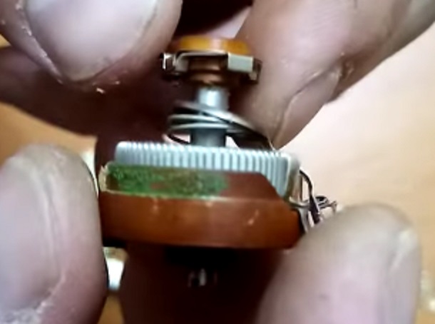

пет юни 27, 2025 3:51 pmЛюбознателя написа:
Още не се е стопил след 45 години работа.Явно има защо.
Разбира се че има защо - качество и никакъв компромис с материали.
Между другото днес погледнах какво съм запазил от тези.
Точно 680 Ω нямам наличен. Най-близкия ми наличен е 1 kΩ (макар май да мярнах един 470 Ω).
Или съм нямал, или съм ги използвал някъде.
Иначе имам до 20 kΩ включително.
Дори по една бройка от изключително редките 6,8Ω и 10Ω
При низките стойности вътре не е навит съпротивителен проводник а лента...
Тая бялата основа за навиване е стъклофибърна, или нещо като дебела, стъклена тъкан.
И лентата, и плъзгача не само НЕ СЕ ОКИСЛЯВАТ при високи температури ами и се ... самопочистват.
Демек при нагряване ако са били преди това потъмнели, стават лъскави и бели както току-що излезли от завода. :)
Ако не му превишиш тока и да го опечеш, е практически вечен.
Съжалявам че нямам. Иначе можеше да те уредя с поне един.
P.S. Аз на gogo7777 му предложих да му пратя за неговия проект точно от тези ама той отказа и ... сглупи. :)

Да,направен е професионално ,типично за съветския съюз. :partyman:
