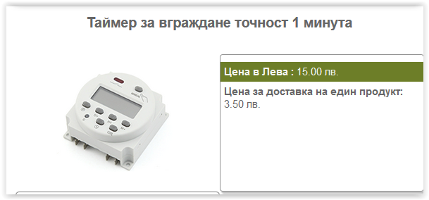

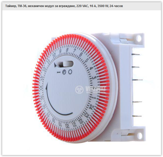

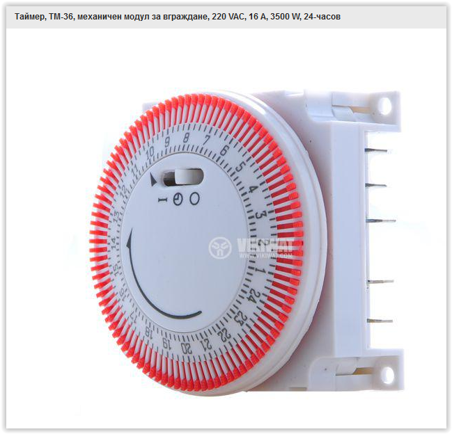

Много Благодаря! Предполагам,че ако реша да сложа таймер вместо дистанционно,схемата е същата нали!?Защото току що попаднах на два модела който ми допадат много !

ето тези са!!!
