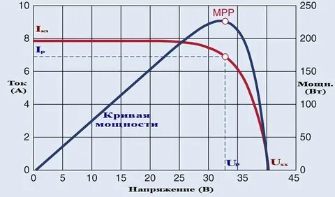

prasse - специалист
пон сеп 29, 2025 2:13 pmDMN написа:
Моето предположение беше в посока изменение/нарастване на товара в този момент към съответната централа по някаква причина, явно нетипична за всеки ден. И въпросът ми беше дали това може да случи.
Предлагам, на първо време да обсъдим ВАХ на един произволен соларен панел.
Първата картинка, която ми излезе в търсачката (ако е вярна, де - (Авторът да каже)):
DMN - майстор
prasse написа:
Какво трябва да обсъдим по ВАХ на панела?
Според мен е правдоподобна графиката.
prasse - специалист
Опитвам се да ти покажа, че нарастването на тока през товара над Ip не води до нарастване на мощността, ами тъкмо обратното, т.е. повишената консумация не е причината за явлението. Също и понижената...
Системата за кратко се е оказала в режим на съгласувано предаване, което на практика, очевидно е рядко постигано явление.

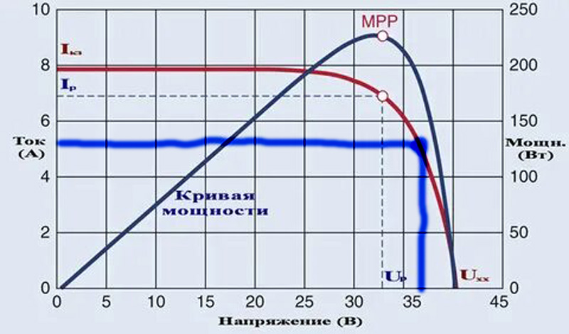

DMN - майстор
prasse написа:
Аз пък се опитвам да кажа или по-скоро точно това ми е въпросът - че централата задължително ли да работи в МРР-точката? Ако всички фотоволтаични централи работят на пълна мощност т.е. в МРР-точката(извинявам се, ако не се изразявам правилно), а в същото време няма толкова консумация, какво става? То няма и как да работи централата в МРР-точката, ако консумацията/товарът е по-малък.
Така не може ли да работи например(синята линия)?
