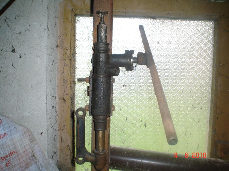

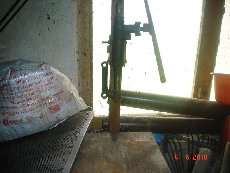

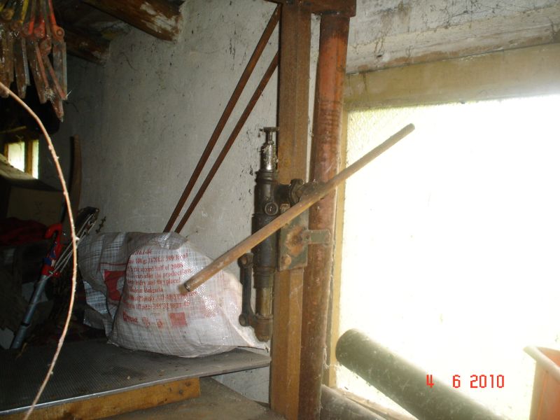

бях обещал нещо
ето снимки на моята самоделка
от кормилна кутия на Вартбург. Первектна е, защото двойката: зъбен гребен и колело изискват малко усилие на ръкохватката.Отделно всичко е на бронзови втулки и няма никакъв луфт:-)
От сигурно 5 години не я ползвам, щото си купих ПН 161, но и сега да монтирам ръчна дрелка на стойката ще действа:-)
ПП. Пружини от клапани едва ли ще станат. Много са серт. Може би трябва малко да се разкалят. Но и пружината не е ключовият елемент. Може и без нея.

Бормашината я закрепвах с две скоби които съм изгубил и не можах да снимам. Прости скоби от 2 мм ламарина с перчати гайки, които се закрепват за накрайника от кутията с двата отовора. Сега установката чат пат я ползвам като мини преса, защото има и доста голямо усилие на натиск.
А за пружините... опитай леко да ги нагрееш с горелка или бензинова лампа. Може и да поомекнат.
