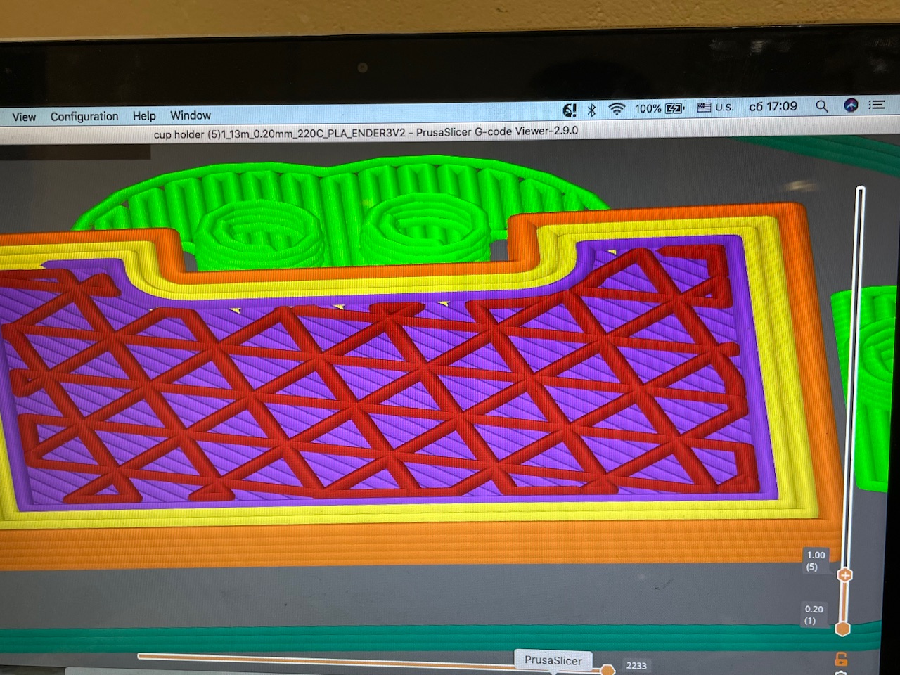

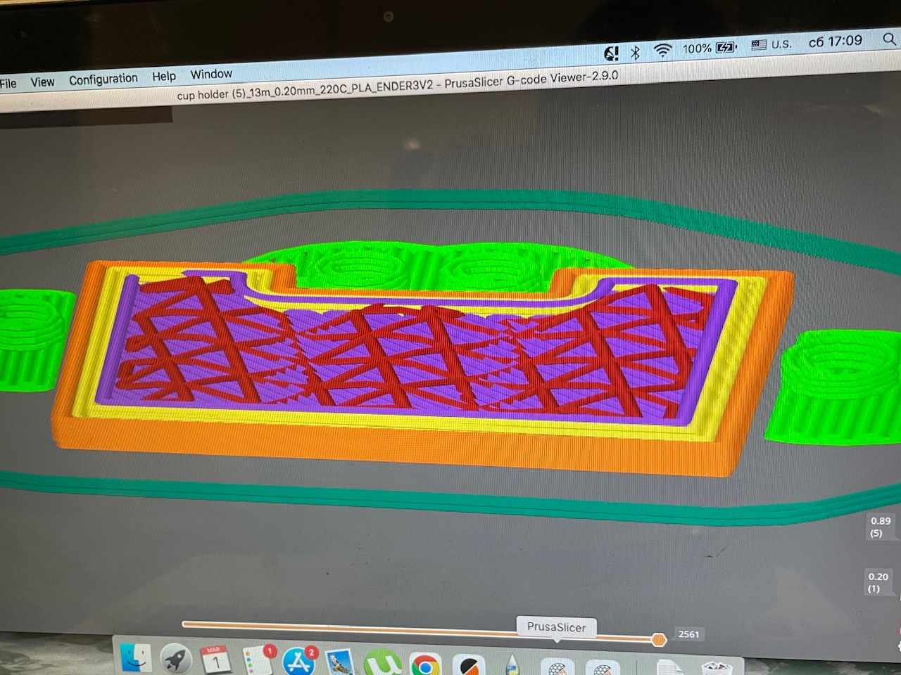

Добавям две снимки от преглед на gcode със и без скрипта:

Пише, че Only Bricklayers работи с Prusa и Orca, като засега не работи на принтери на Bambu. Втората версия - Bricklayers + NonPlanar infill я е тествал само с Prusa. Тепърва се уча аз, или по-скоро правя проби, но тъкмо качих python на мак, да видя какво ще се получи. Така като си го представям - здравината на детайлите значително би трябвало да се подобри
