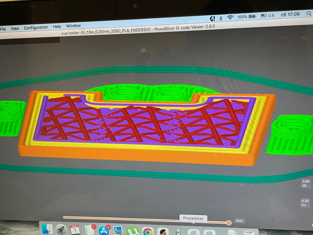

Добавям две снимки от преглед на gcode със и без скрипта:

Пише, че Only Bricklayers работи с Prusa и Orca, като засега не работи на принтери на Bambu. Втората версия - Bricklayers + NonPlanar infill я е тествал само с Prusa. Тепърва се уча аз, или по-скоро правя проби, но тъкмо качих python на мак, да видя какво ще се получи. Така като си го представям - здравината на детайлите значително би трябвало да се подобри

Само едно уточнение, при мен при дюза 0.6мм скоято масово принтирам, ако се ползва дефолтния препоръчителен 1.3 умножител на подаването на нишката се получава почти моментално задръстване на дюзата.
Ползвайте 1.05 максимум 1.1. Понеже принципа на това слайсване води до презастъоване на слоевете и при голям множител се получава заблатяване на нишката много бързо. Разни тестове гледах, чепри1.05 се получава най-здравото печатане. Аз печатах с 1.1 и там където е повдигането на слоя - сима и на разни други точки дето спира дюзата се получаваха леки бабунки.
Кода и нещата тепърва, ще се доизкусоеяват, но щом АБС не ми се деламинира при тестовете значи става доста по-здраво от преди.
Опцията за реален триизмерен вертикален инфил не съм я още пробвал понеже стават малко странни слайсове но ще я опитам.
Пруса има тестова версия на слайсера потдържаща вече това - non planar.
Внимавайте с пътя доПитон като го посочвате, понеже CMD може да ве излъже и после набива грешки при екструдвзнето на файла.
Вижте къде точно е Екзето на Питон и там с десен бутон си копирайте реалния път до екзето.
При настроиката за височината на слоя, която се вкарва в допълнителния код трябва h да го смените с H. Иначе пак мизерии ще репортва.

съб мар 01, 2025 6:48 pmbrad4edat написа: Пруса има тестова версия на слайсера потдържаща вече това - non planar.Аз го пробвах с втората версия на скрипта - движението при печат е хипнотизиращо.
А на това "-wallReorder {1 or 0} -> enable/disable wall loop reordering." каква му е идеята и целта?

нед мар 02, 2025 10:10 pmАл_ написа:Изчиства външни дефекти в слоевете, ако имаш празни линии, огледай.съб мар 01, 2025 6:48 pmbrad4edat написа: Пруса има тестова версия на слайсера потдържаща вече това - non planar.Аз го пробвах с втората версия на скрипта - движението при печат е хипнотизиращо.

Привет! Да и аз го видях вчерашния скрипт. Зикзакообеазен начин на печат, нещо като две външни стени с ректалейниар инфил на 100% но няма това вертикално презастъпване на слоевете. Поне аз не видях с и това ще е бавен печат.
На БрикЛеърс като го слайснете иекстрактнете на файл за принтиране, отворете с слайсера и вижте с плъзгача отстрани как слоевете непрестанно варират нагоре надолу в зададените граници, то си пише до плъзгача с цифри височината, и там най добре се вижда за какво иде реч. Точно това набива слоевете супер плътно и става много здраво. Но не прощава грешки в стъпките на екструдера и подаването на нишка. Преди всеки печат е желателно да се пусне 100мм. нишка и да се види нужна ли е корекция в стъпките, иначе заблатяването и бабунките са гарантирани. При нормалния печат малко разлика в стъпките на екструдера или смяна на ролките материал прощава грешки и може със месеци да не се проверява точноста на екструдера, но при бриклеърс няма прошка
