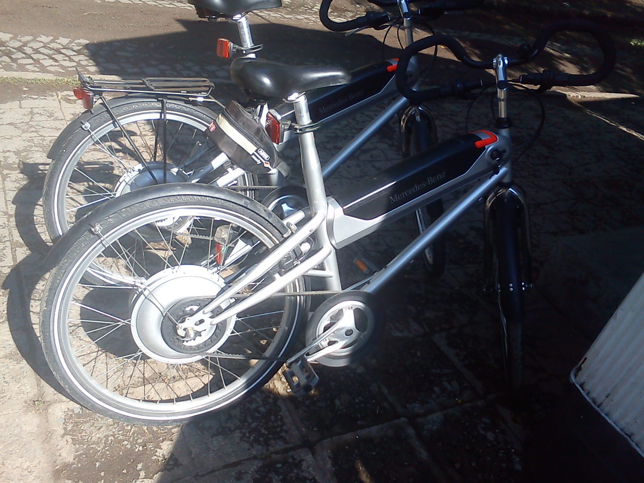

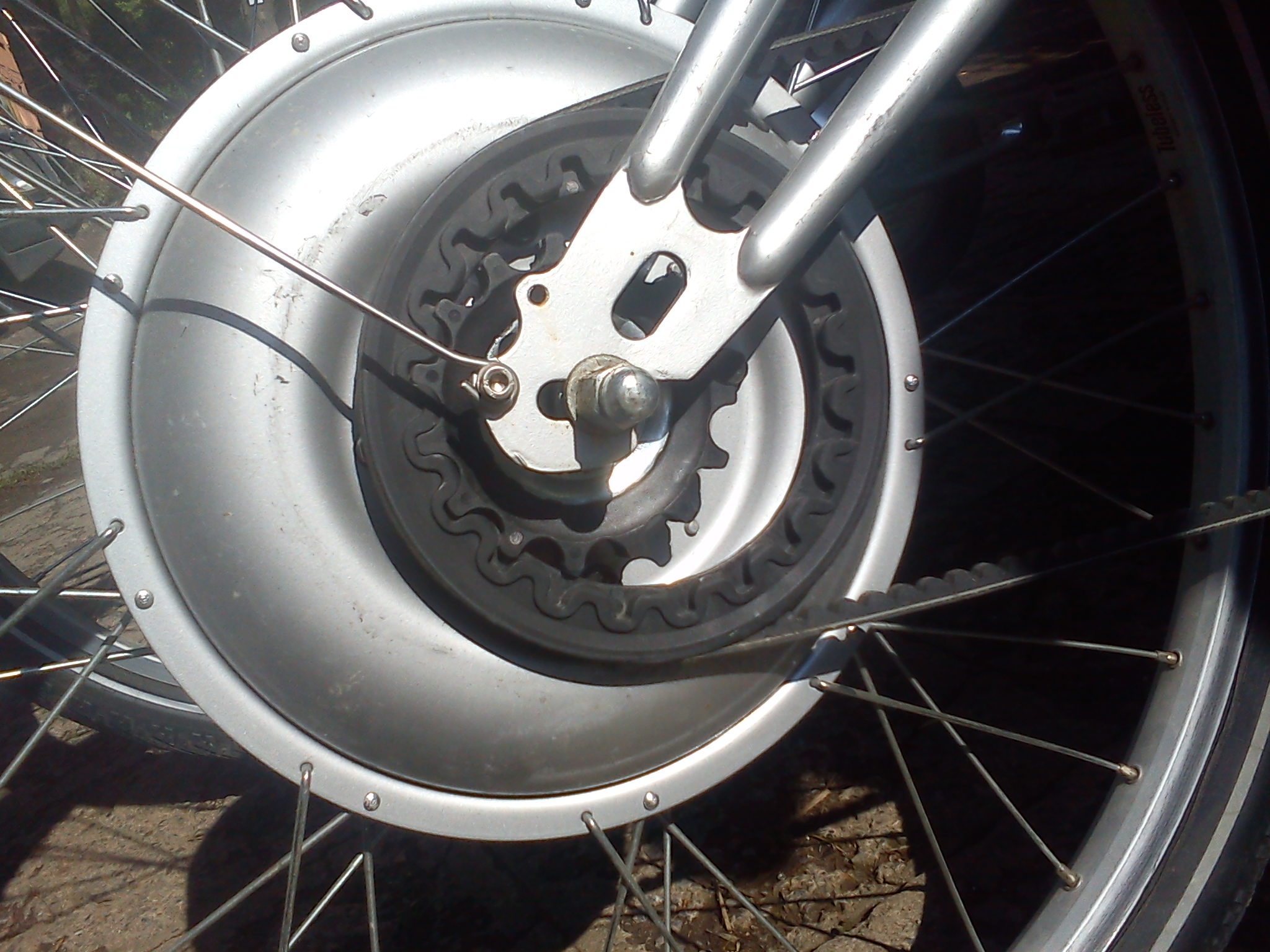

Здравейте.
Исках само да ви обърна вниматие на това новаторско задвижване с ремък и то хлабав, а собственика твърди че върти по-леко от колкото с верига

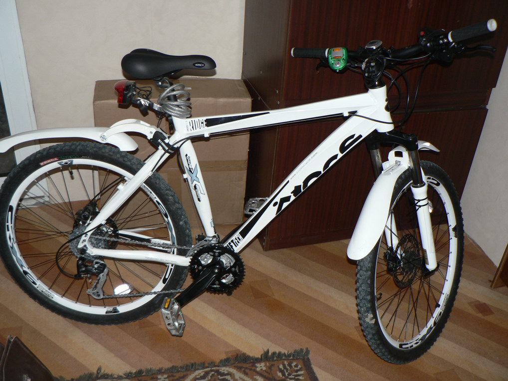

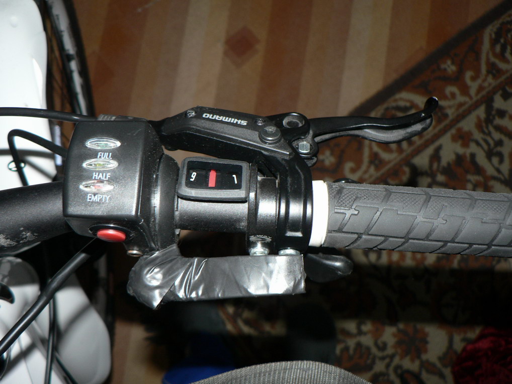

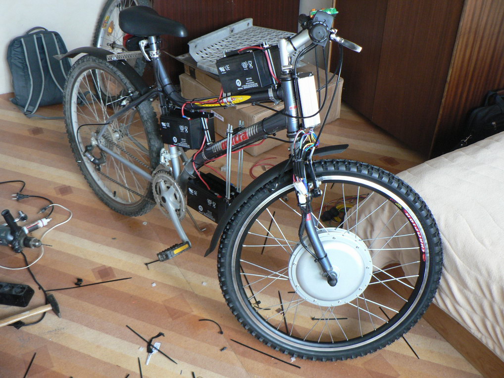

В началото беше така. Сега се вкарах в ново приключение, с ново колело. В момента по колелото няма нищо от ел. комплекта, освен лоста на газта. Защото го карам всекидневно и няма смисъл да слагам останалите неща, като няма да ги използвам, но до седмица трябва да дойдат лифепо4(36в/15Ач) батериите и да започне монтирането на всичко. Това е колелото. Виждам, че при някои от вас, както и при мен, лоста за газта е доста неудобен за разположение, затова ви давам една идейка, как съм го направил аз. Разпробил съм лоста и съм монтирал допълнителна пластина от алуминиева ламарина, закрепено с болт 5 или 6мм. При мен дължината на допълнителния лост е около 60-70мм, защото тази дължина ми беше най-удобна. Не трябва да се прекалява с дължината, защото се получава голям усукваш момент в неправилна посока и може да се счупи лоста. Въпреки това според мен не е проблем и 100мм пластина, стига самия бутон да се движи лесно и да не задържа.
Видях, също, че доста от вас имат и стоп с мигачи, като моя. Него също го промених, защото иначе нямаше как да боравя удобно с него. Завъртях го на 180 градуса и се получи това. Сега ми е доста по-удобно сравнено с монтажа на старото ми колело. За да показва правилно индикацията за мигачите, трябва да се отвори стопа(където се поставят батериите) и да се разменят кабелите на левия и десни мигач. Ако не размените двата кабела, когато на натиснете ляв мигач, ще ви свети десния.

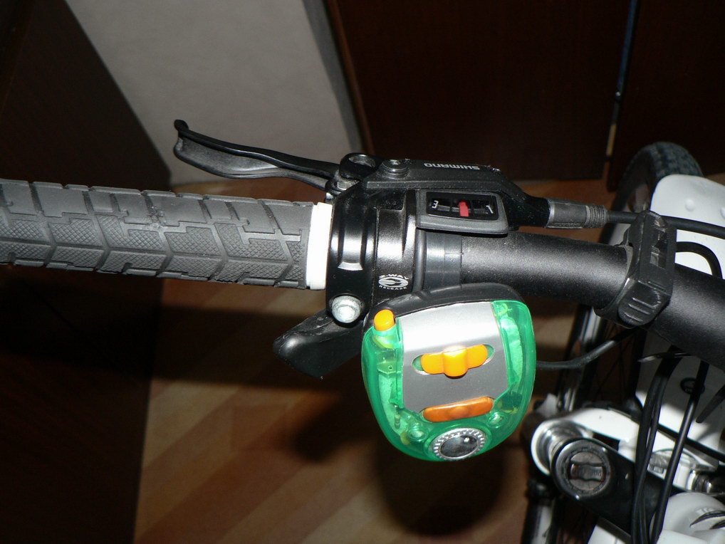

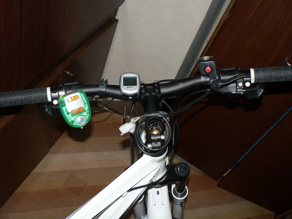

Добре си го измислил това със пластината, но при мен не помага и за това ускорителят е от ляво обърнат на обратно(снимките са на предните страници). Също е удобно, като изключим че е ограничен достъпа до превключвателя на скоростите за венеца, но там едва ли ще превключвам докато имам ток
Също съм доработил и това стопче, което имаш и ти. Разкарал съм стоп-системата и съм вързал трите диода да светят като габарит.
Днес навъртях първите си 11 километра на ток. От Аксаково до Варна (работя във Варна). Доволен съм. Комплекта е конрадския с батерии - 9Ач пак от тях. Максимална скорост на равно 30км/ч. За пробег не мога да кажа не мисля и да пробвам за сега. Зелената лампича на батериите гасне като подавам газ още на около 4-тия километър, а на 10-тия не светва дори и като отпусна ускорителят. На работа си го зареждам макар, че и без зареждане ще ме прибере, предполагам. Може би ако ускорява малко по-бързо ще е още по добре. Друго което ме притеснява, е че стана доста тежичко, но това е нормално с това олово отзад
. Добре че не ми се налага да го вдигам.
Имайте в предвид, че на колело имам навъртяни 162км на педали преди тока, а преди това палех колата и за 50 метра.

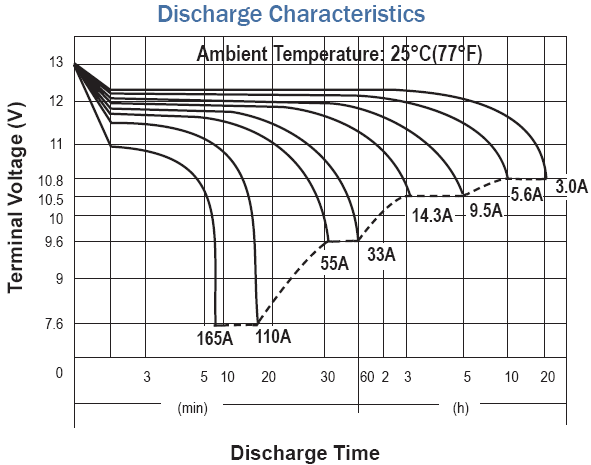

MMIel написа:Зелената лампича на батериите гасне като подавам газ още на около 4-тия километър, а на 10-тия не светва дори и като отпусна ускорителят.Така е, реално не можеш да използваш всичките 9АЧ. Направих измерване с моите 12АЧ батерии и резултата е, че реално контролера започва да прекъсва още на 8,5АЧ изразходени. Просто токът на разряд на оловото е много малък и тва си е. А при теб с тия девятки си до 6,5-7АЧ най-много.

val4o89 написа: Така е, реално не можеш да използваш всичките 9АЧ.Капацитета на оловните е даден при консумация 1/10 от номинала. При 9Ач - 900 милиампера ток
55Ач тягов

освен това колкото повече амперчасове са батериите толкова повече ток отдават. Примерно мойте 12 ач при напълно заредени ще дават по голям ток от 9 ач напълно заредени още в самото начало. Под 12-14ач няма смисъл при 100кг човек. При 36 волта има по големи загуби отколкото при 48в.
