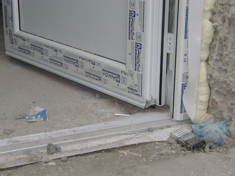

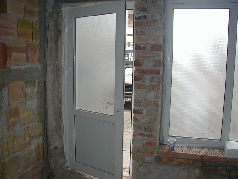

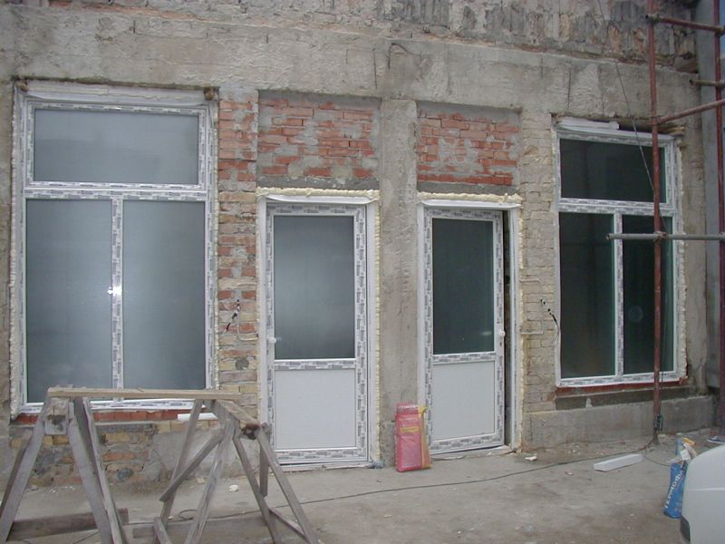

bulhomes2 написа:Имат и добри страни. Някои клиенти не искат да им дупчиш дограмата. Решават и евентуалните проблеми с линейните разширения на касата.Я конкретизирай-тук съм готов да споря.
пп Прилагам снимки на дограма монтирана от мен с изолационни ленти на Церезит по желание на клиента-даже той си ги залепи(струват доста пари). Впоследствие строителите монтираха изолация и мраморни первази и скриха отводнителните канали на прозорците(нямало проблем според тях).
Искам да знам къде е ефекта от всички операции с лентите на Церезит и евентуалното използване на котви(за да не дупчиш дограмата) в този случай-грубо нарушаване на водооттичането.
И извън послеписа -как ще направиш фина регулировка на една врата с тези котви -да разпънеш или свиеш касата с някакви 10-и от милиметъра.
А за дупченето на дограмата -колегата Марио го е казал. ПВЦ-то е надупчено като швейцарско сирене. Много са ми интересни хората,които искат 6-камерна дограма с дървесен цвят и стъклопакет от бели стъкла.

Не те разбрах какво искаш да ти конкретизирам. Плюсовете според мен съм ги казал. Никога не съм казал, че нямат минуси. Примера който даваш няма нищо общо с котвите. Пак казвам, че съм новобранец в дограмите и не искам да се репча на "старо куче-медалист", но ако им беше сложил монтажен профил нямаше да стигнат до отводнителните канали.
