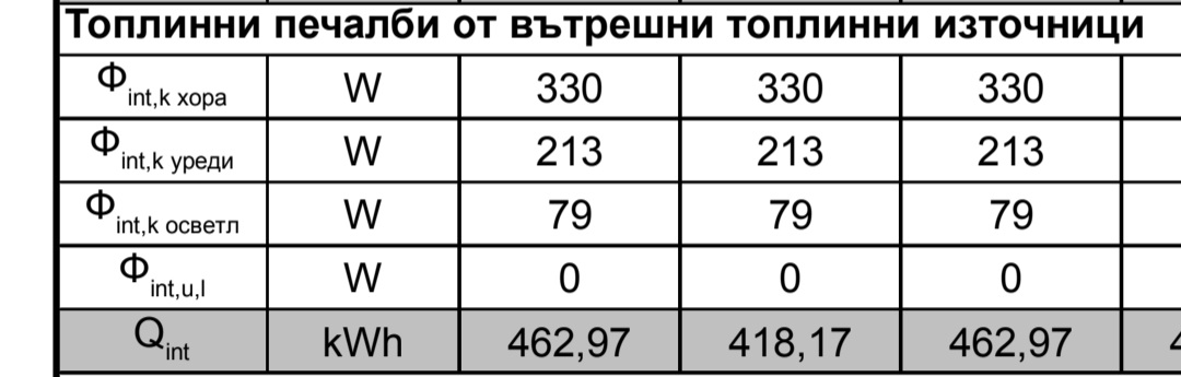

nelina_london - специалист
Дано ,Краси ни извини ,че всеки си твори в темата му .
Затова стартирах ,че енергийния клас в който попада е относителен ,защого не касае само отопление ,а сборна сума от разходи за БГВ ,които зависят от броя обитатели и възрастта им (тепърва ще разбирам за тиинейджърската страст към душа),както и домакинските навици на семейството .
Виждате в малката таблица ,че киловатите по тези пера са различни за различните къщи .Това не означава, че са верни .
Аndronoff,уцели ми болното място с това PHPP .
От няколко месеца размишлявам над факта ,защо две от сертифицираните ПК в България ,които са публикували данни за разхода за отопление дават два пъти лоши резултати от нашите в с един и същ вид отопление и рекуперация .Имат повеме изолация от нас ,супер оскъпяване с изнесен монтаж дограма с пуренит и въпреки това ,при еднаква вътрешна Т ,консумацията на м2 е различна
Местоположението в страната не е такъв фактор ,защото виждам как се отразяват на климатика температури с 2-3° по-ниски .Вдига се консумацията с 10тина процента ,а тук говорим за над 100% по-голям разход на енергия . Освен това едната къща е на 10тина км.от нас и TFA е идентично с нашето . Зачудих се как е възможно да са сертифицирани изобщо .Оказа се ,че по някакъв начин в техните изчисления ( в PHPP) се заобикаля COP на климатика .Така заветните до 15 kWh/m2a се оказват реално 40-45 kWh/m2a потребна енергия .
Излиза ,че нашата нискоенергийна къща с 25Kwh/m2a (сметнато по TFA ) е по-енергоефективна ,но не може да се закичи с "Пасивна " ,поради редица причини. За мен това е двоен стандарт и изключително разклати доверието ми във въпросния Passive House .
За сметка на това ,ако сметна данните ни от наредба 7 по COP на климатика (средно 3 ) излизат едни 1600 kWh ,които са доста близко до нашите 1000-1100kWh на сезон и са напълно актуални при нормално студена или по-облачна зима .Всичко в изчисленията ни част ЕЕ е сметнато акуратно ,с точните данни на всяка стена и изолация ,както и дограма .
Интересно ми е каква е цифрата ,която вие сте получили в PHPP ?

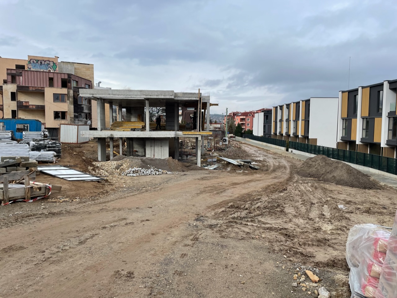

@kivanov - зидат ли момчетата? Другата седмица ще продължават ли?
Изпуснаха чартърите до Малдивите и ще зидат :D няма да се спира. Само малко добавка ще занеса тайно и да бачкат.
Аааа ,Краси ,как ще пренебрегваш топлината от обитателите ?
Четиричленно семейство отделя цели 330 W на месец :lol:
Ако правиш партита всяка вечер ,ще е много енергоефективно :)

Andronoff - специалист
пон яну 23, 2023 6:38 pmnelina_london написа:
Не на месец, а на час :)
Не ми се рови в учебниците, но имаше и таблици, които даваха различни стойности при различни физически натоварвания. Помня, че тежко физическо натоварване, като от вдигане на тежести във фитнеса да речем, води до около 0.1kWh топлоотделяне.
Относно пасивната къща и врътката с КОП-а на климатиците - самият термин "пасивна" не означава ли, че всички мерки за енергийна ефективност би трябвало да са пасивни? Според мен КОП-а на климатика е активна мярка и ако "лъжат" в консумацията, то по-скоро са сложили по-голям КОП в изчисленията? Просто си мисля, че пасивността не би трябвало да се влияе от това, философията там е ясна - суперизолация, ориентираност, принудителна вентилация.
