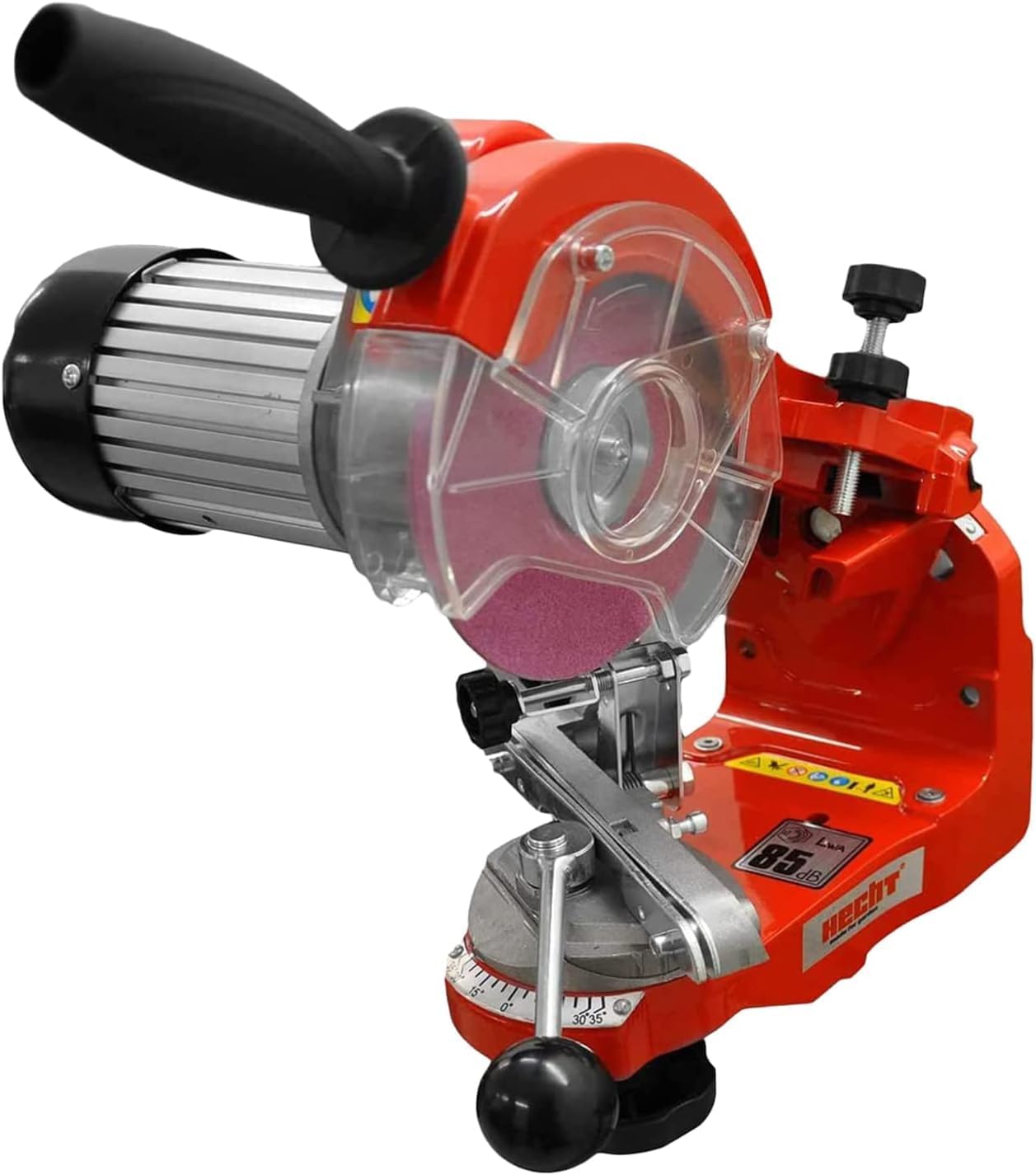

За Орегон-ката честито - със здраве да си я ползваш. Аз си взех китаец (води се чешка ужким) - след известен брой ревюта и отзиви на обикновенни ползватели, много съм доволен за момента от нея. Има си някои особености, но при положение че не бях пипал такава машина до момента, смея да кажа, че за парите си е супер - под 200лв. Още при първото заточване на стоковата ми верига почна да реже като нова. Втората - фул чизъл я наточих направо перфектно. Вече понатрупах стаж - заточих 5-6 вериги на комшии, и колеги и всички са доволни. Има я в България на доста прилична според мен цена. Подобрих я още в началото - смених шайбите между двете пластини, с по-подходящи за моя размер вериги, регулирах хлабината между челюстите - вече няма мърдане на зъба нагоре - надолу при затягането на веригата, разглобих я, почистих и гресирах наново където трябва. Мислех да си взема текомек от щатите, че имам приятел там, и можеше да ми я донесе, но ми се досвидяха 400лв за точилка. Ето я:

Като гледам тоя хехт и не намирам конструктивна разлика с Гуде-то . При мен на синята има проблем с притискащите шайби, бие леко диска ( китайска му работа) и създава лек дразнещ резонанс и вибрация. Ще го оправя. То май това бе основната ми забележка към нея. И наклона в основата е недоизпипан, не върви така гладко както ми се иска , но се свиква с настройката. Не е чудо голямо, там внимавам. Но иска ( или по-точно искаше ) малко тренинг в началото с едни вериги, които бяха към "края" си . Оправям се , само ще сменя притиск.шайби на дисковете .
