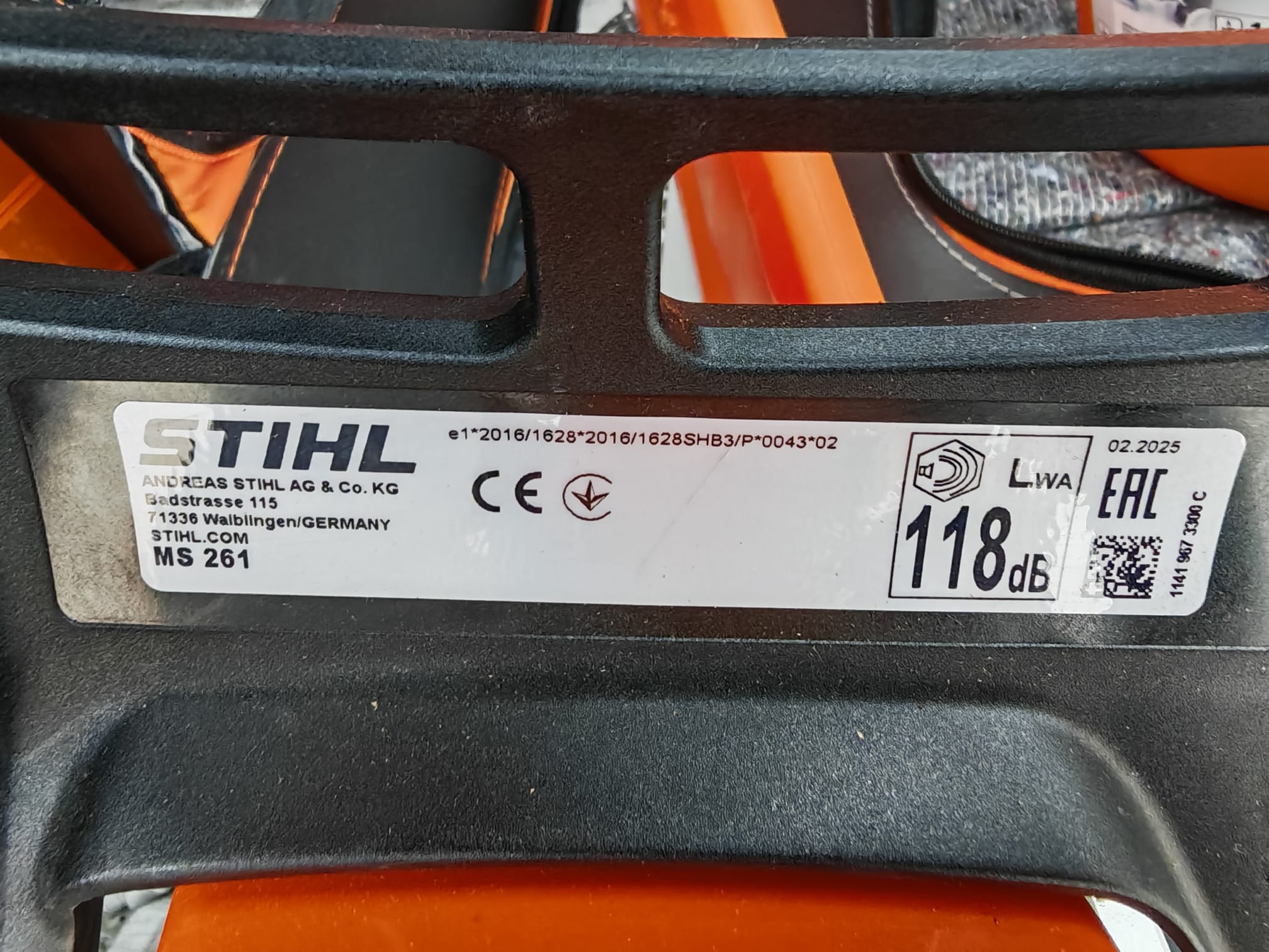

Ако желаеш сподели кога е произведен твоя моторен трион трябва да е посочено на лепенката на предпазителя

Предполагам е 02.25:

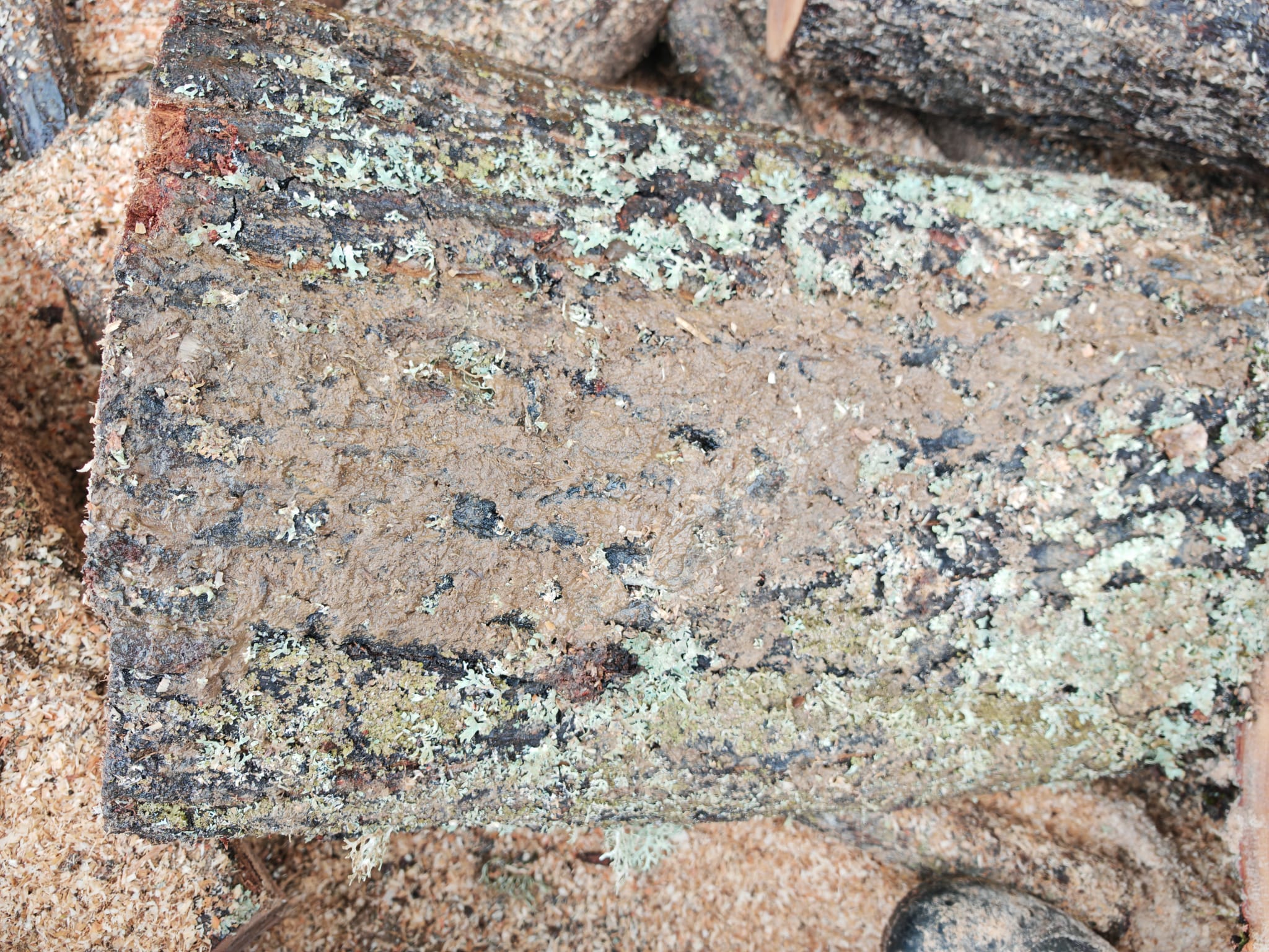

Иначе днес падна стабилно рязане - почти 6 кубика яки дъбови дърва, 5 градуса беше сутринта, ръмеше леко до обед нонстоп. Имаше и по 15-16 см, но повечето бяха от 20 та до 45см. в диаметър. Нарязах си ги сам без помощник - тегава работа, явно остарявам, но това е положението. Хубавото е че ги режа метровиците само веднъж - камината ми е 75см. широка:) По доста от тях имаше и кал - RS веригата приключи на третия кубик, като бях рязал и на тъщата 3кубика букови, но чисти без кал преди това с нея. Сложих след нея оригиналната верига, с която идва резачката - с объл зъб - тя се справи отлично с останалите дръвца. Бях си купил и една олекотена шина 35см, 3/8 на 1.6мм и верига за нея, да видя как ще е спрямо .325 но не я пробвах. .325 стъпка на 1.6мм ме устройва напълно като рязане и комфорт за момента. Може би ще си взема една 45см шина пак на .325 стъпка и 1.6мм. за да се навеждам по-малко:) Очаквам още 4 кубика в близките дни, за да станат 10 и да ми е спокойно, че съм подсигурен за догодина - аз дървата, които ще горя догодина си ги поръчвам тази година. Явно ще трябва да се уча как да си точа веригите сам.

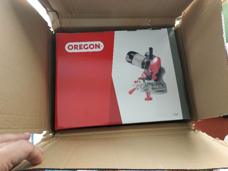

Пристигна ми от амазон една точиларка.

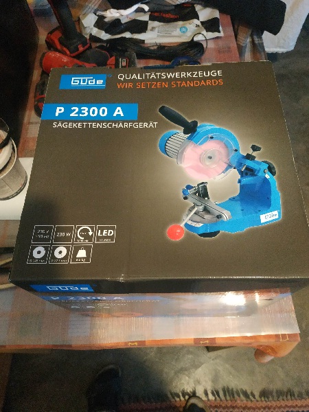

Преди бях взел една китайка download/file.php?id=156081 , бива си , сравнено с хептен любителските.
Но когато барнеш нещо по-така, поработиш малко , усещаш някои разлики.
Говоря въобще.
Сега конкретно дали ще има с точно двете машини-не знам, но намирам кусурчета на синята.
Добре, че навремето се ожених млад-млад :)
точиларка орегон.jpg (112.84 KиБ) Видяна 1755 пъти
Проблема е, че аз ги бях видял , преди да взема синия китаец, ма пусти пари...
Но не бях ровил много из нета , в сайтове.
Знаех , че не са съвсем тънкан.
Докато една вечер какво погледнах в немския амазон ( два-три дни преди Коледа) , на "оферта" за 330лв ....
Заплюх си една бройка.

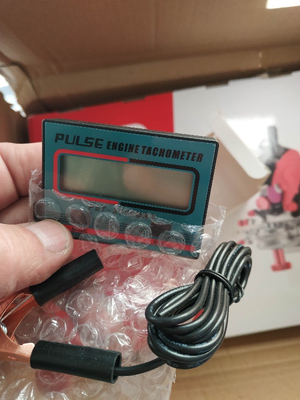

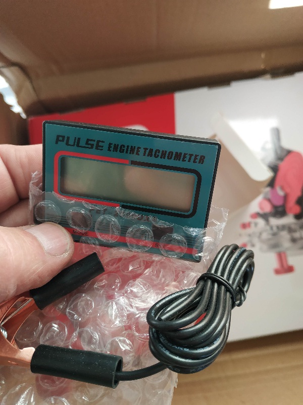

От али-то бях поръчал и един оборотомер, че стария стана зян...
И ми се вързаха ръчичките...
И той пристигна днес.
Нямам мнение за него, но предния ми беше по-дървен на вид, тоя ще го видиме как ще е.
Някой , ако го има същия, да каже дали съм се прецакал.

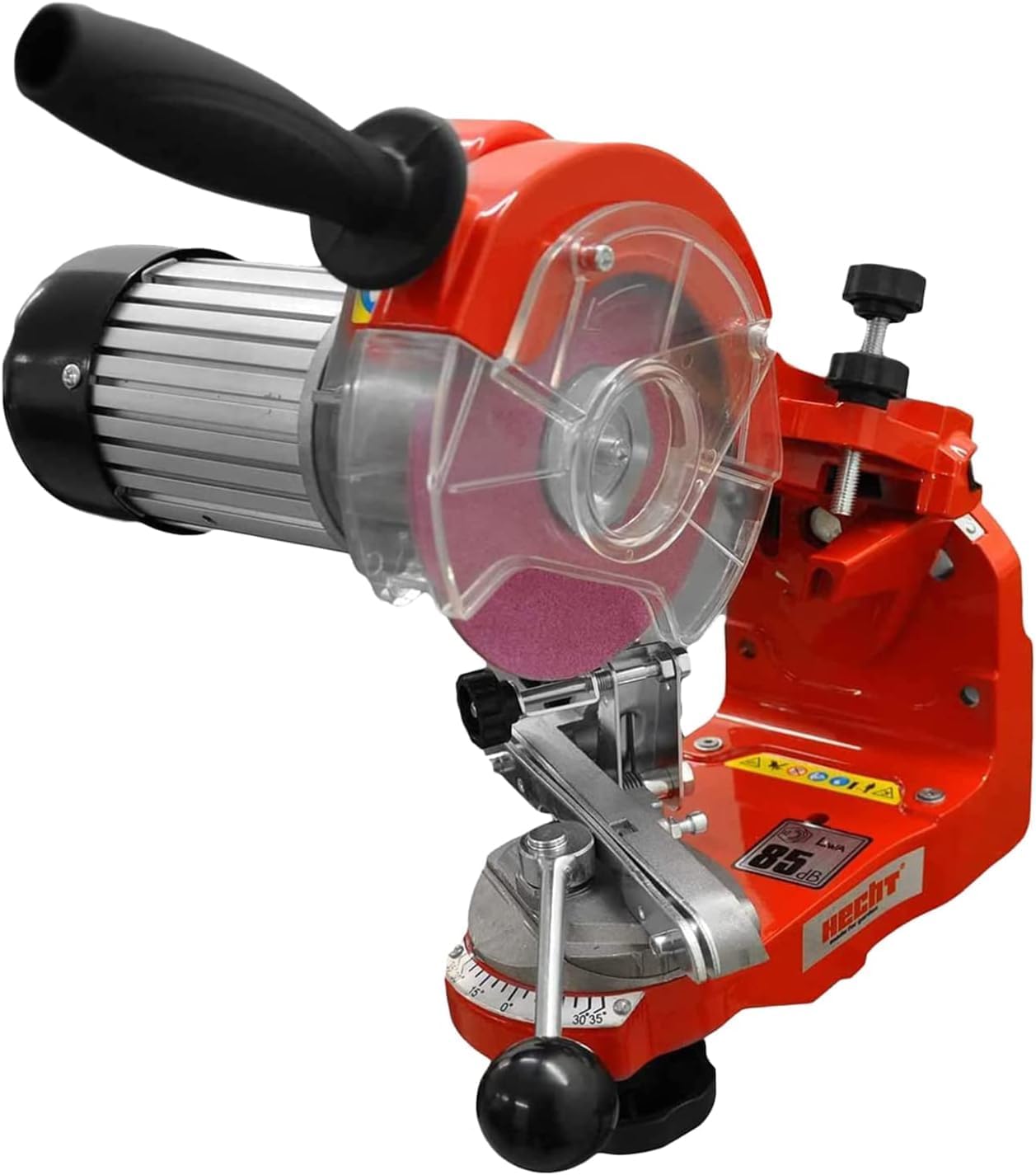

За Орегон-ката честито - със здраве да си я ползваш. Аз си взех китаец (води се чешка ужким) - след известен брой ревюта и отзиви на обикновенни ползватели, много съм доволен за момента от нея. Има си някои особености, но при положение че не бях пипал такава машина до момента, смея да кажа, че за парите си е супер - под 200лв. Още при първото заточване на стоковата ми верига почна да реже като нова. Втората - фул чизъл я наточих направо перфектно. Вече понатрупах стаж - заточих 5-6 вериги на комшии, и колеги и всички са доволни. Има я в България на доста прилична според мен цена. Подобрих я още в началото - смених шайбите между двете пластини, с по-подходящи за моя размер вериги, регулирах хлабината между челюстите - вече няма мърдане на зъба нагоре - надолу при затягането на веригата, разглобих я, почистих и гресирах наново където трябва. Мислех да си взема текомек от щатите, че имам приятел там, и можеше да ми я донесе, но ми се досвидяха 400лв за точилка. Ето я:
Иначе аз също си купих такъв оборотомер като твоя и съм доволен - показва прилично точно - дава ми 150-200 оборота разлика при около 12500 оборота спрямо друг оборотомер от телеметрия, но това може да е от разликата в пресмятането, за мен е супер като цена качество. То аз със моите 20 кубика нарязани за тази година не съм капацитет в тази област, но пък догодина може да понарежа някой и друг кубик на приятели.

Като гледам тоя хехт и не намирам конструктивна разлика с Гуде-то . При мен на синята има проблем с притискащите шайби, бие леко диска ( китайска му работа) и създава лек дразнещ резонанс и вибрация. Ще го оправя. То май това бе основната ми забележка към нея. И наклона в основата е недоизпипан, не върви така гладко както ми се иска , но се свиква с настройката. Не е чудо голямо, там внимавам. Но иска ( или по-точно искаше ) малко тренинг в началото с едни вериги, които бяха към "края" си . Оправям се , само ще сменя притиск.шайби на дисковете .
