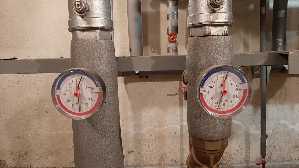

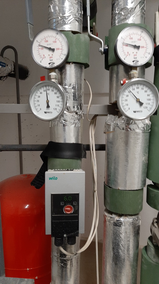

Обаче се притесних от еднаквите показания на манометрите на вход и изход за ВОИ. Демек еднаквото налягане е показателно за спряла помпа и липса на циркулация. А това едва ли е така
Може би манометрите не са у ред
И все пак да изчакаме намесата на Бруната, все пак и абонатната мисля е тяхна, щот са монополисти в София
