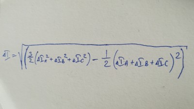

по повод трифазните ДТЗ ,ако на две от фазите се появят равни утечки в един и същ момент,то тя няма да изключи,затова е опасна за монофазни консуматори,затова е трябвало да си я оставиш за трифазния консуматор,а за монофазните -монофазни ДТЗ,както каза колега по рано
в крайна сметка е решен проблема,това е най важното за колегата в Германия,и да внимава много с работните и защитни нули
