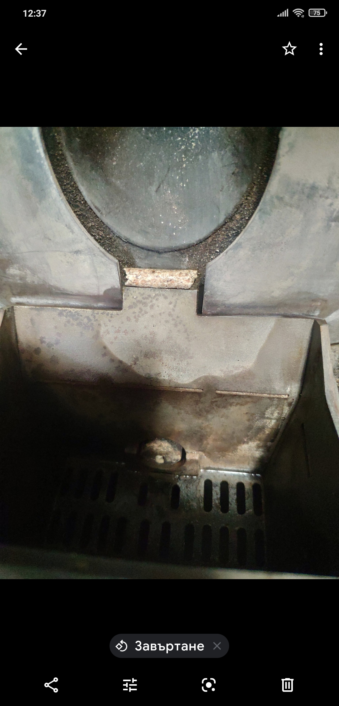

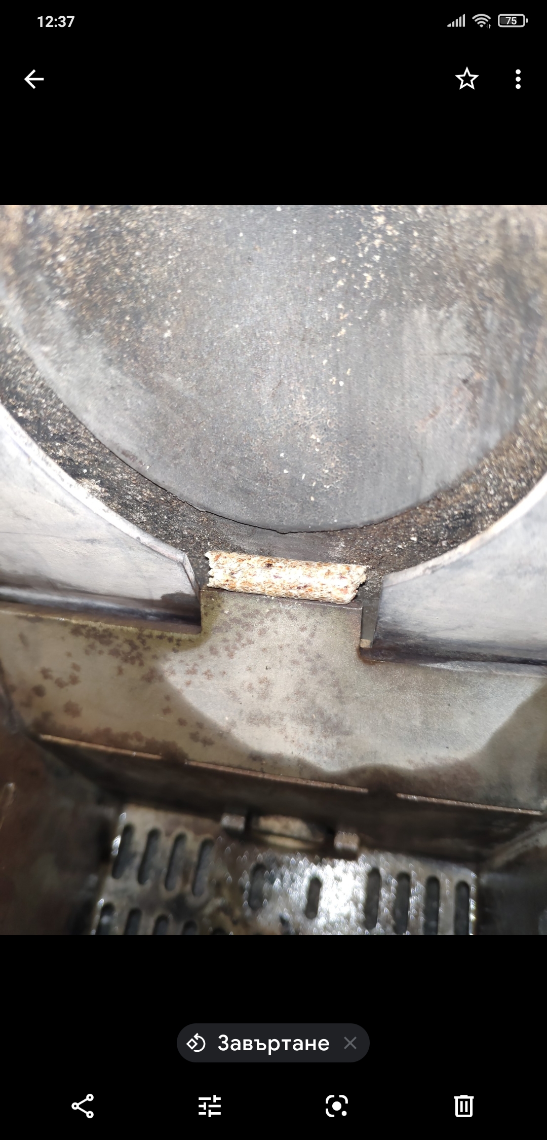

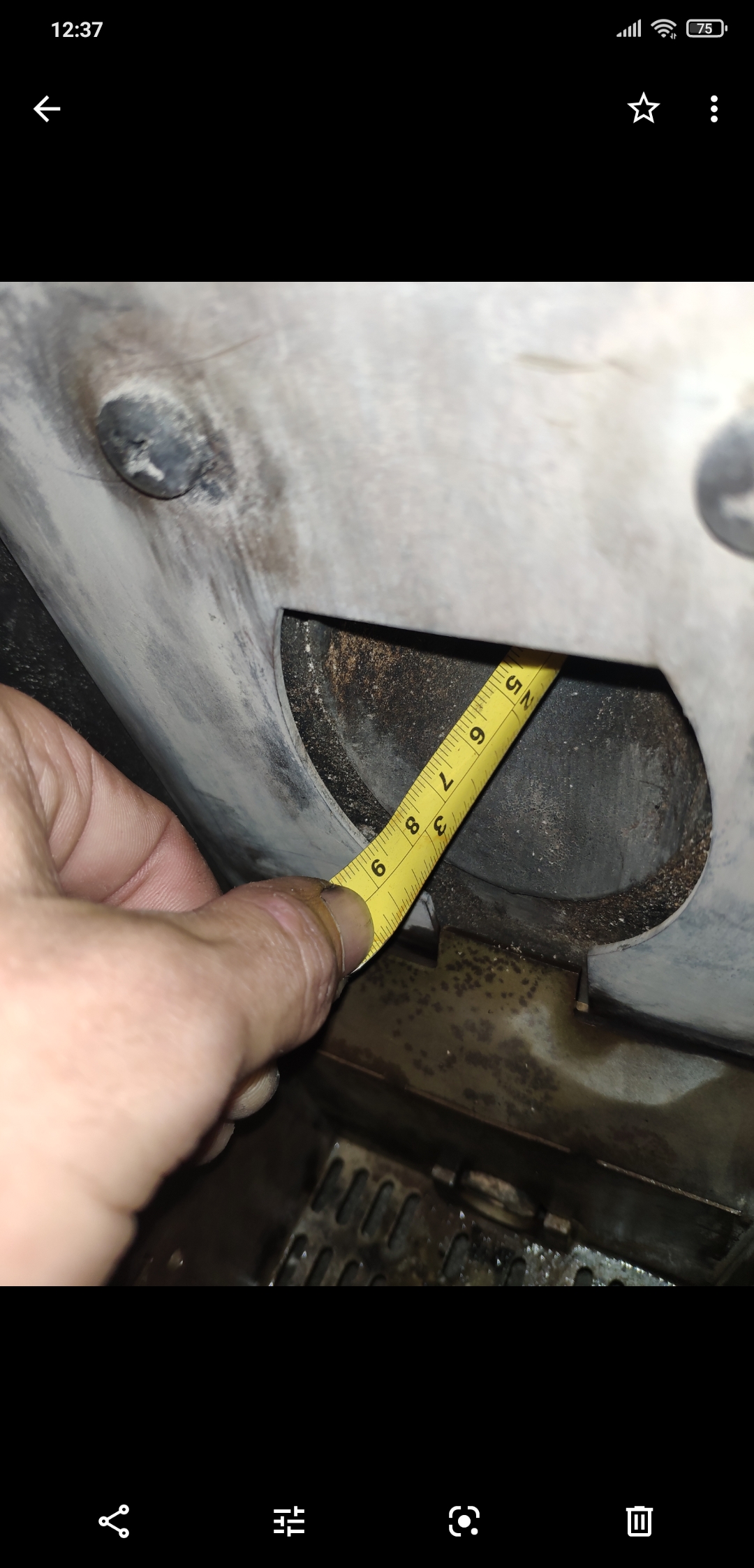

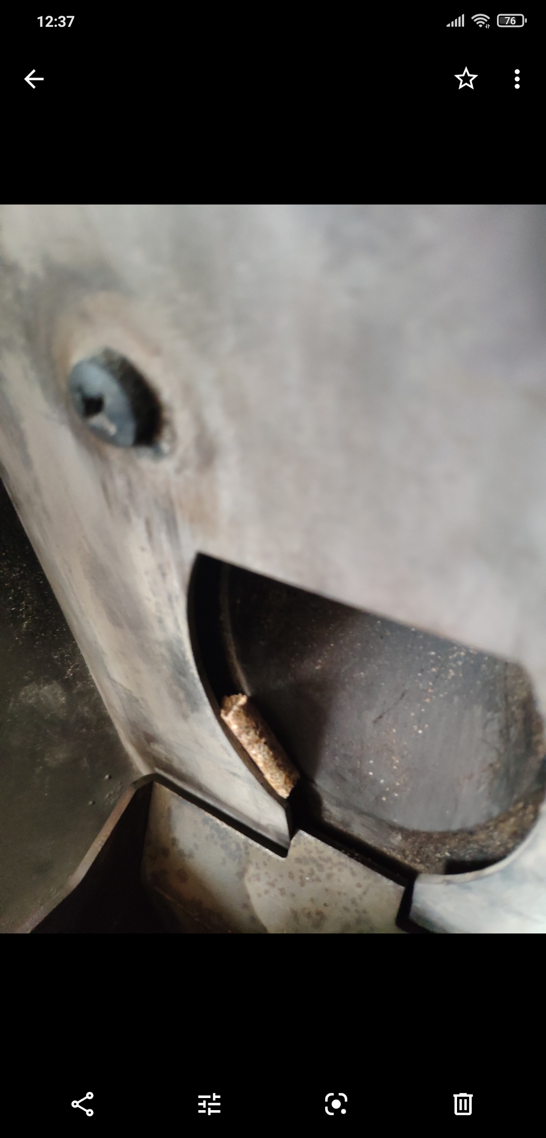

вт ное 03, 2020 6:07 pmbibobore написа: Здравейте. Този луфт, който съм снимал нормален ли е? Питам, защото на няколко пъти засичам пелети или части от тях които попадат там и понякога пречат на падащите.Укъсили са тръбата и замазвар с издатък на кошницата, ма няма да има ефект вариант е да се запълни разстоянието с нещо което ще издържи на високата Т, и то важно ти е в долния край(пример метална част полумесец с подходяща дебелина)
Трифон П.Трифонов
- Мнения: 22967
На който му се вижда неудачно добавянето на този щит, от Грейко, би могъл да го демонтира, доколкото виждам. Две винтчета се мяркат по снимките.
Сега да не скочи някой- че що да махаме нещо, дето е сложено за хубу?! Нали се съмняваме за проблем- да опитаме!
Да опитаме тъй, да опитаме инак и да си преценим!
Не виждам сериозна пречка от запречен пелет, пред пелетопада, дето напира по сипея..
...бе като си го платил, едно ти е мило, кък да го маанеш?!
...ма пък дразни претенциозното изтънчено око, дето не вижда истинските проблеми, та се разтушва дето е лесно и без последствия.
slaviyakov
- Мнения: 102
Ако демонтира този уш "щит" ще се наложи да си търси кошница от стария модел защото ще остане голямо разстояние
