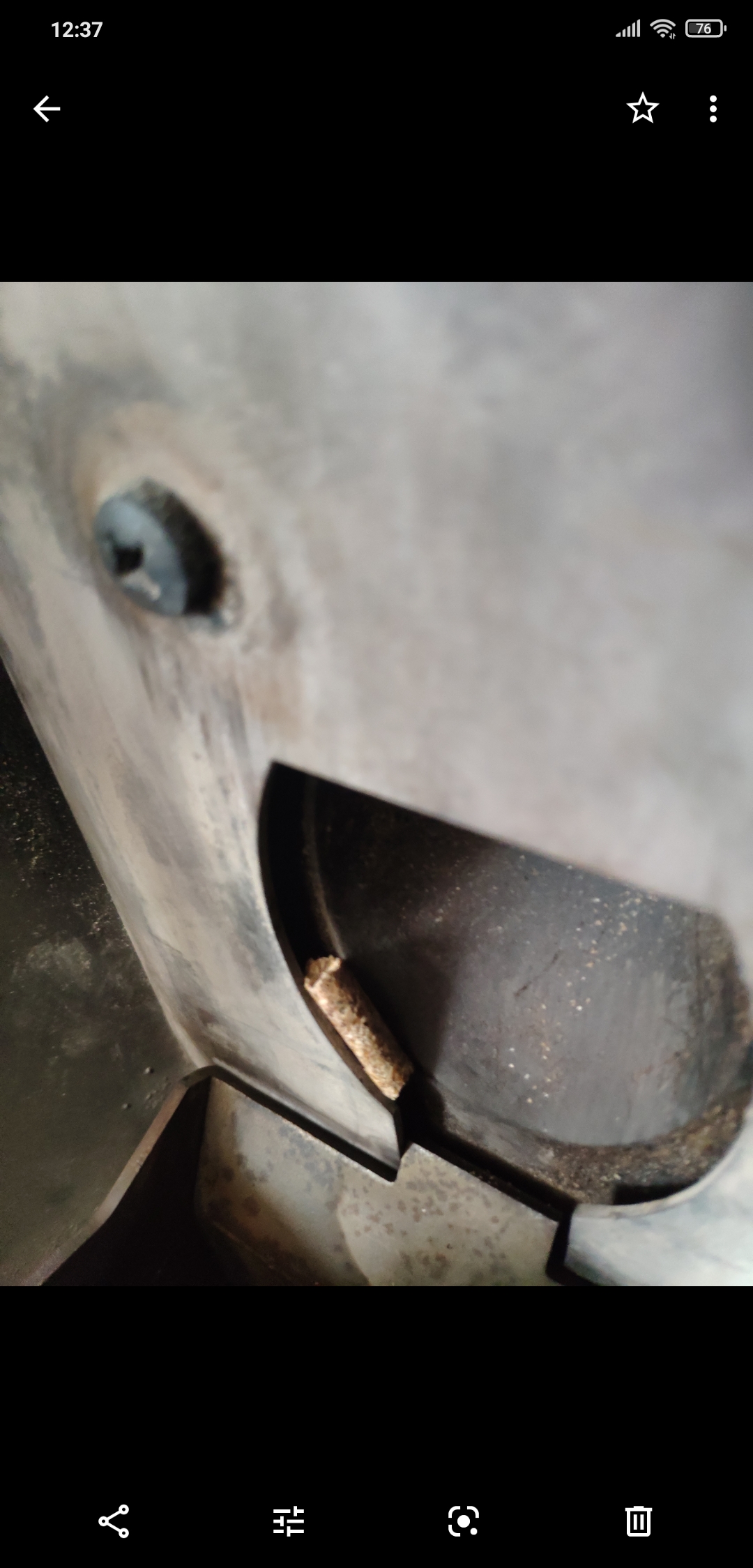

вт ное 03, 2020 6:07 pmbibobore написа: Здравейте. Този луфт, който съм снимал нормален ли е? Питам, защото на няколко пъти засичам пелети или части от тях които попадат там и понякога пречат на падащите.Укъсили са тръбата и замазвар с издатък на кошницата, ма няма да има ефект вариант е да се запълни разстоянието с нещо което ще издържи на високата Т, и то важно ти е в долния край(пример метална част полумесец с подходяща дебелина)
