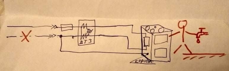

Илия, дали разбираш какво се случва на тази скица?
iliya_i
- Мнения: 4734
пон апр 25, 2022 9:31 pmHoвoceлckи написа: Илия, дали разбираш какво се случва на тази скица?Новоселски, ти колко пъти попадна на такава ситуация?
Всяко електромерно табло е заземено. Независимо че е калпаво заземено.
Дали разбираш, че ако си пуснал земя към кабела на нулата след твоето отклонение ще създадеш изкуствена нула за цялата махала, докато ти изгори кабела на отклонението. И после к'во правим? Едно, че си си подпалил инсталацията на къщата, и освен това ше купуваш уреди на махалата, дето са изгорели по твоя вина. А земя ти пак няма да имаш. Ще си останеш само по фаза и опушен кол със стопени проводници към него.
