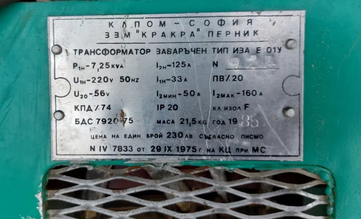

От табелката на Кракрата:
I2н=125A
I1н=33A
P1н=7.25kVA
U1н=220V
При 125А
220V х 33A=7260VA=7.26kVA(P1h=7.25kVA)

Електрожен Е01У (Кракра 160) не може да "изхарчи" повече от около 2,5kWh за час работа (активна енергия, реактивната е друга бира).
Това сметнато при препоръчителните режими на работа и заваръчен ток близо до максималния.

Според една табелка, мощността на това чудо е 7.25 kva.
Същата казва, че ПВ е 20%, а моята математика вади отговор от 1.1 kWh грубо.

Тази стара машина работи в диапазона 25-30А.
25А х 230V=5.75kVA
30А х 230V=6.9kVA
,което е средно 100W на минута.

От къде тия 33А?
ср ное 29, 2023 1:48 pmgogo7777 написа:
От къде тия 33А?
На табелката седят.
gogo7777 - майстор
Тая табелка не е вярна.

Е как получи от kVA - ватове :shock:
Не правиш разлика м-у мощност и енергия (ват и ватчас).
И за една минута и за една секунда мощността е еднаква. Така че за една минута мощността си е пак към 6000 W. Енергията е към 100 ватчаса (Wh).
