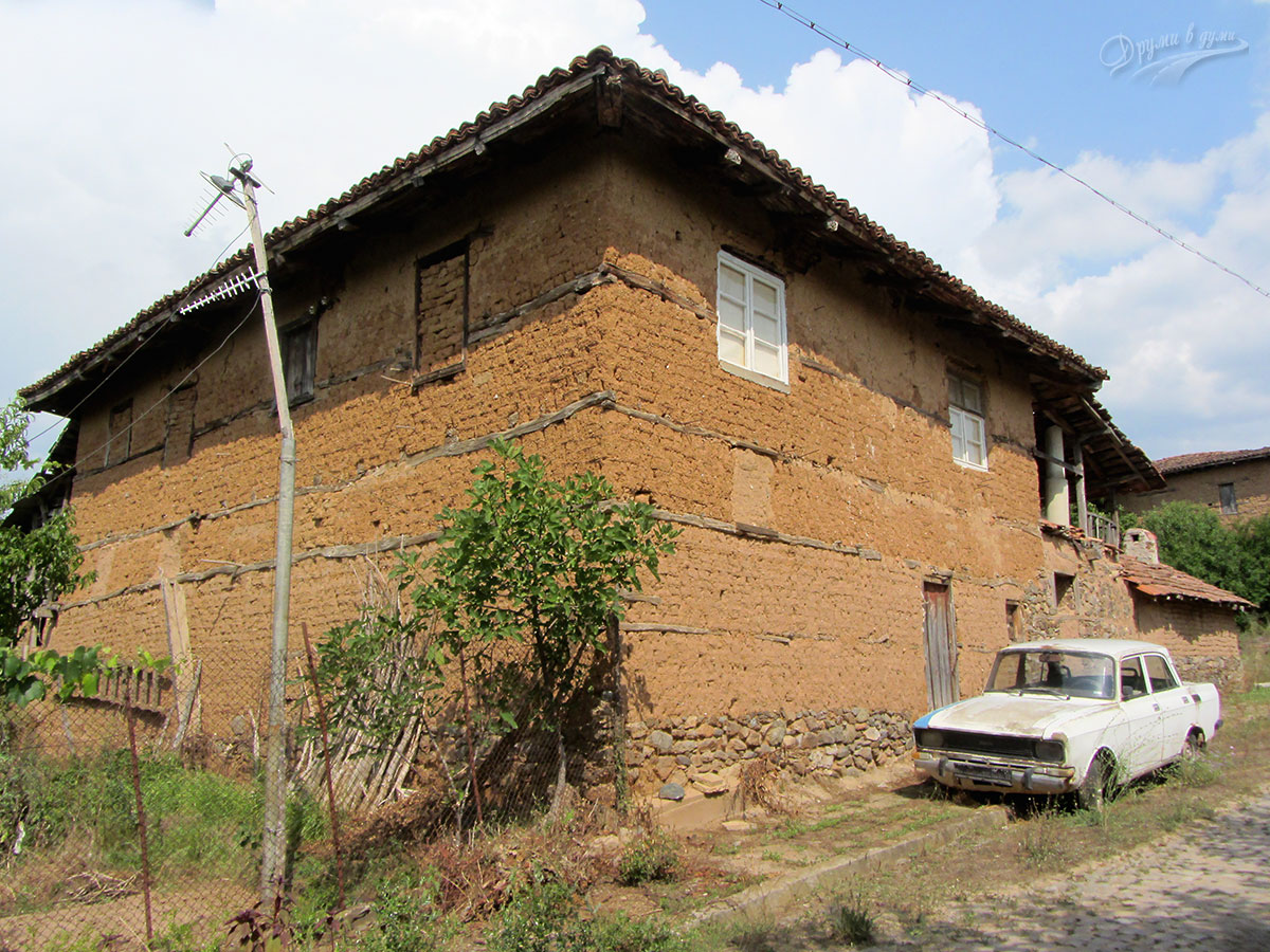

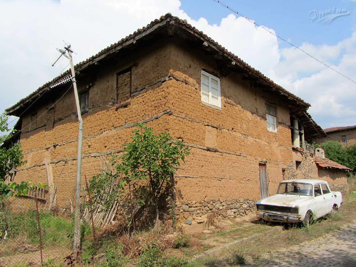

Сградите имат различно приложение -жилищно и стопанско. От там има и разлика при вложените материали.
Може да е зидано в един ред, два реда, три реда тухли. Може и да е плетарка. Мрежа от кръстосани клони или камъш и само измазано.
И като я ритнеш и падне тухлата, какво от това?
Дървената конструкция е носеща, тухлата е пълнеж. Ще възстановя дупката със същите тухли , с две голи ръце и няколко кофи вода.
Тази постройка дори и да се наводни и да се срине керпича, скелета остава, покрива остава.
Ето това е отговора който в най голяма степен от всички останали удоблетвори любопитството ми. Тук вече виждам логика !
Само дето ще те разочаровам...
НЕ ВСИЧКИ кирпичени къщи имат дървена носеща конструкция. :)

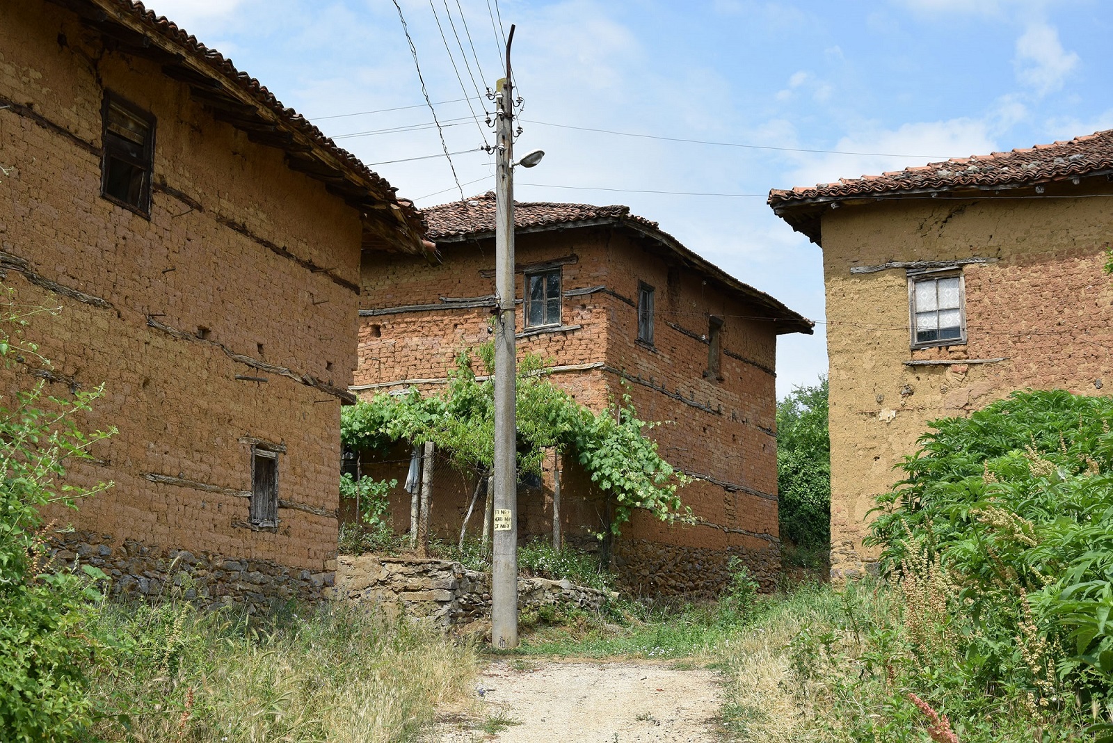

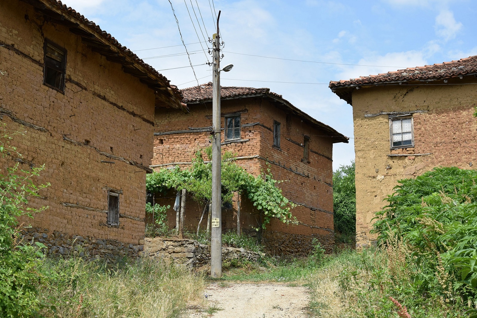

chapara - майстор
Това е обръчова дървена к-ция, с дебели самоносещи стени и заклинени подови греди, които не и дават да са разкрачи. На едната снимка се виждат клиновете. Тази която аз ползвам е такава, но смесна к-ция, защото вътрешни стени са плетарка. То по начало е много смесена к-ция, защото половината пък пристроена 90те и е с плочи и тухли.

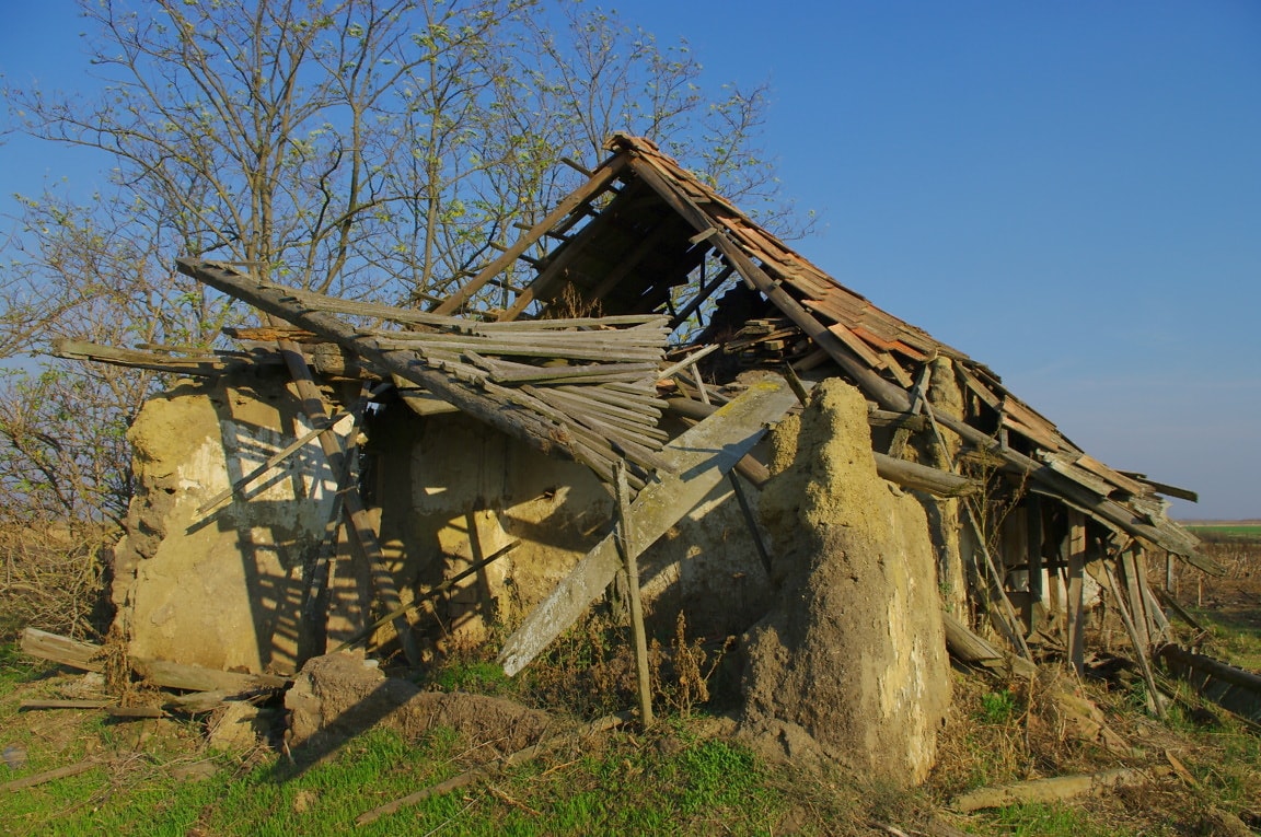

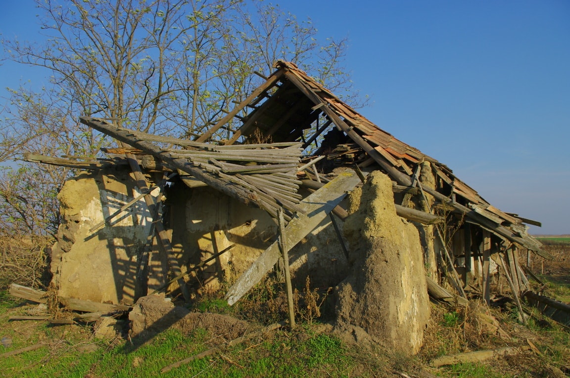

Ама съм присъствал на събарянето на такава която няма.
Беше преди 2-3 години.
Подробности (включително и локация) можа да дам на лични, че там се извършиха някой не много законни неща... :x
P.S. Тая дали е имала? :?
zz_stefanov - майстор
Това предното е илюстрация, че единственото което може да мори кирпича е занемарения покрив.
Много гъвкав и труден за разрушаване материал.
