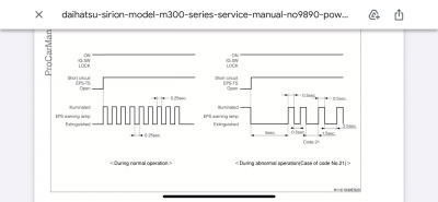

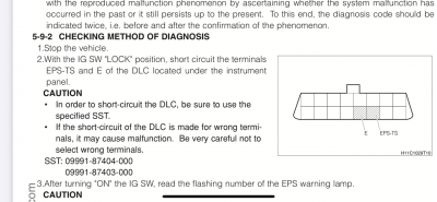

Обаче проблемът все пак е в първоначално набедения мотор - подавах му пак ток, но нееднократно, понякога тръгва както си трябва, понякога само рита като магаре, понякога тръгва, но с голям вой.
Rtfm!, закачих всичко за проба, окъсих буксата за диагностика, и бум:
Като този път записа и грешки, точно свързани с мотора на EPS-a.
Та - ще ти го нося за благословия

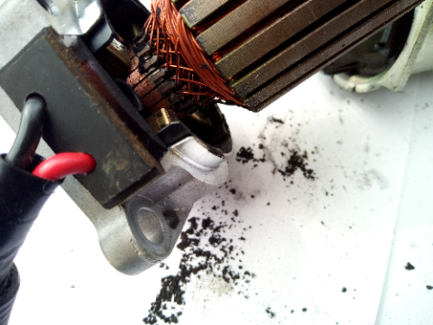

чет дек 26, 2024 10:56 amАл_ написа: Обаче проблемът все пак е в първоначално набедения мотор - подавах му пак ток, но нееднократно, понякога тръгва както си трябва, понякога само рита като магаре, понякога тръгва, но с голям вой.Четки, колектор, втулки... Вътре а най-обикновен четков мотор с постоянни магнити.
Има два винта на "чашата" към фланеца.
Като ги развиеш и статора може да се извади и да се види състоянието.

чет дек 26, 2024 12:38 pmhidrazin написа: Четки, колектор, втулки...
От всичко по малко.
Ако намери 2 употреба ще е по-добре.
чет дек 26, 2024 12:38 pmhidrazin написа: Има два винта на "чашата" към фланеца.
До колкото си спомням той писа,че го е профилактирал скоро.

На скрийна пише Дайхацу сирион 300
vlax
- Мнения: 2478
чет дек 26, 2024 12:50 pmТрифон П.Трифонов написа: На скрийна пише Дайхацу сирион 300Ей голям полицай си, и ние видяхме кво пише на скри...,ама той писа по-рано че е Субару.
