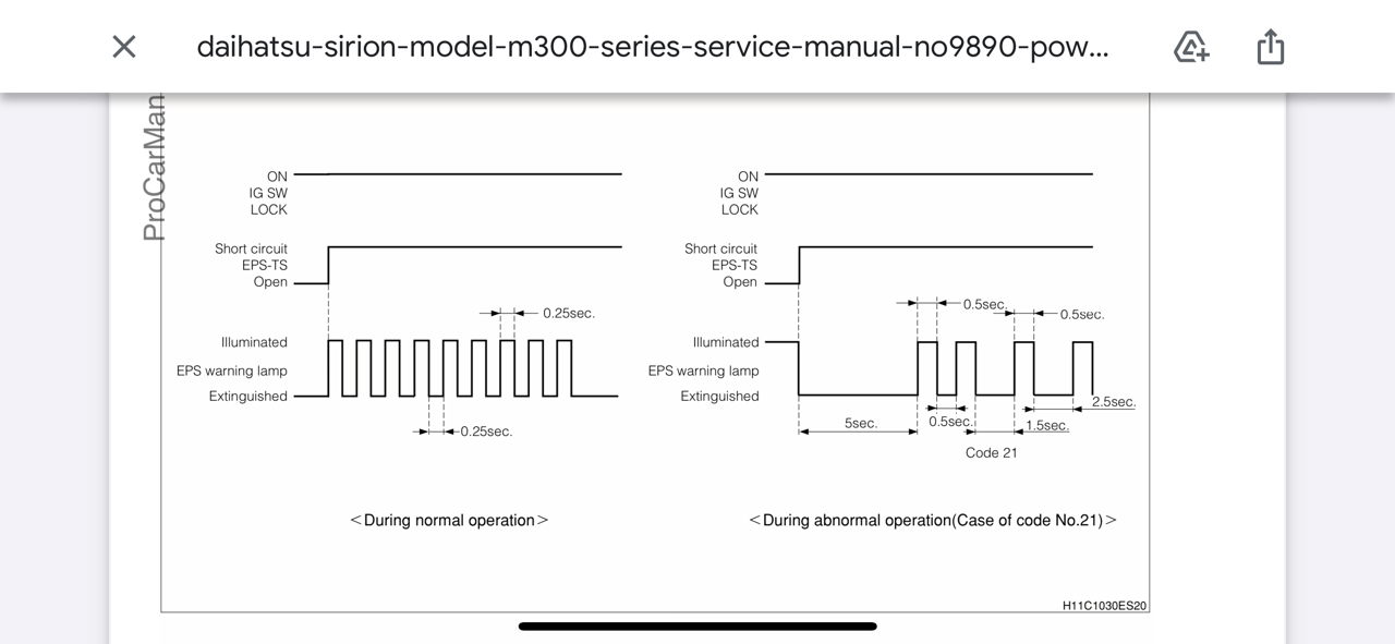

Обаче проблемът все пак е в първоначално набедения мотор - подавах му пак ток, но нееднократно, понякога тръгва както си трябва, понякога само рита като магаре, понякога тръгва, но с голям вой.
Rtfm!, закачих всичко за проба, окъсих буксата за диагностика, и бум:
Като този път записа и грешки, точно свързани с мотора на EPS-a.

чет дек 26, 2024 10:56 amАл_ написа: Обаче проблемът все пак е в първоначално набедения мотор - подавах му пак ток, но нееднократно, понякога тръгва както си трябва, понякога само рита като магаре, понякога тръгва, но с голям вой.Четки, колектор, втулки... Вътре а най-обикновен четков мотор с постоянни магнити.
Има два винта на "чашата" към фланеца.
Като ги развиеш и статора може да се извади и да се види състоянието.
Какъв беше точно модела и годината на Субару-то?

На скрийна пише Дайхацу сирион 300

чет дек 26, 2024 12:50 pmТрифон П.Трифонов написа: На скрийна пише Дайхацу сирион 300Ей голям полицай си, и ние видяхме кво пише на скри...,ама той писа по-рано че е Субару.
