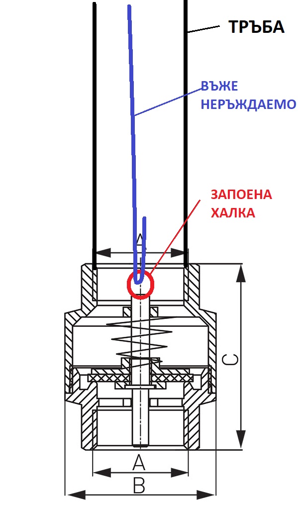

Имам едно питане - проблем ли ще е ако сложа възвратния клапан не долу про помпата, а горе, на изхода на тръбата? Така, ако се налага да вадя тръбата с помпата, ще мога да я източвам, за да не тежи толкова.

В горния край на тръбата-невъзвратен клапан в посока на горе-ще държи тръбата пълна. Под него кран с източване или Т-ка с кран. При нужда отваряш източващата пробка или страничния кран и така тръбата поема въздух и се изпразва..

ср мар 19, 2025 9:15 amnеwage написа:
Давайте, мислете.
А ти какво? Ще спиш ли? :-D
Нямаш много опции. Когато решиш, нещо там долу трябва да отвори за да изпуска водата.
На първо четене има два варианта:
1-ви Там долу след клапана слагаш тетка и на нея нормално затворен електроклапан.
Като решиш да вадиш тръбата подаваш напрежение на клапана. Той отваря и изпуска водата.
Гледай клапана да не е 230V че фаналите се за тръбата да играете ръченица, Какъв клапан - ми разгледай.
2-ри Механичен. Долу на стеблото на клапана се запоява халка. През халката се прекарва въже от неръждаема стомана минаващо ПРЕЗ тръбата..
Въжето с диаметър 1-1,5 и най-много 2 милиметра. Въобще няма да ти окаже влияние на дебита.
Горе, над земята слагаш тетка. Хоризонтално за водата а нагоре тапа през която прекарваш въжето и го уплътняваш.
Разбира се въжето в тръбата с малко аванс за да може да затваря клапана.
Звучи малко сложно но не е. И на всичкото отгоре е по-дуракоустойчиво от ел.клапана.
Мисля че е пределно ясно.

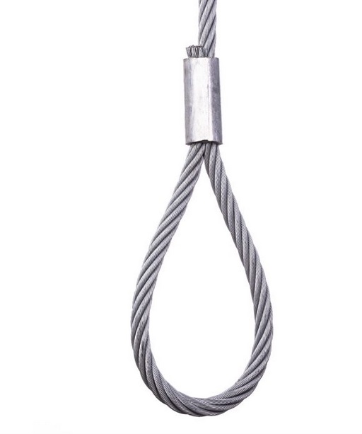

P.S. ВНИМАНИЕ ! Неръждаемото въже да НЕ СЕ ЗАПОЯВА за стеблото на клапана.
От многократните отваряния и затваряния на клапана въжето ще се откъсне точно до спойката.
Въжето се прекарва през халката, сгъва се на две и се кербова.
