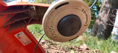

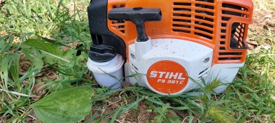

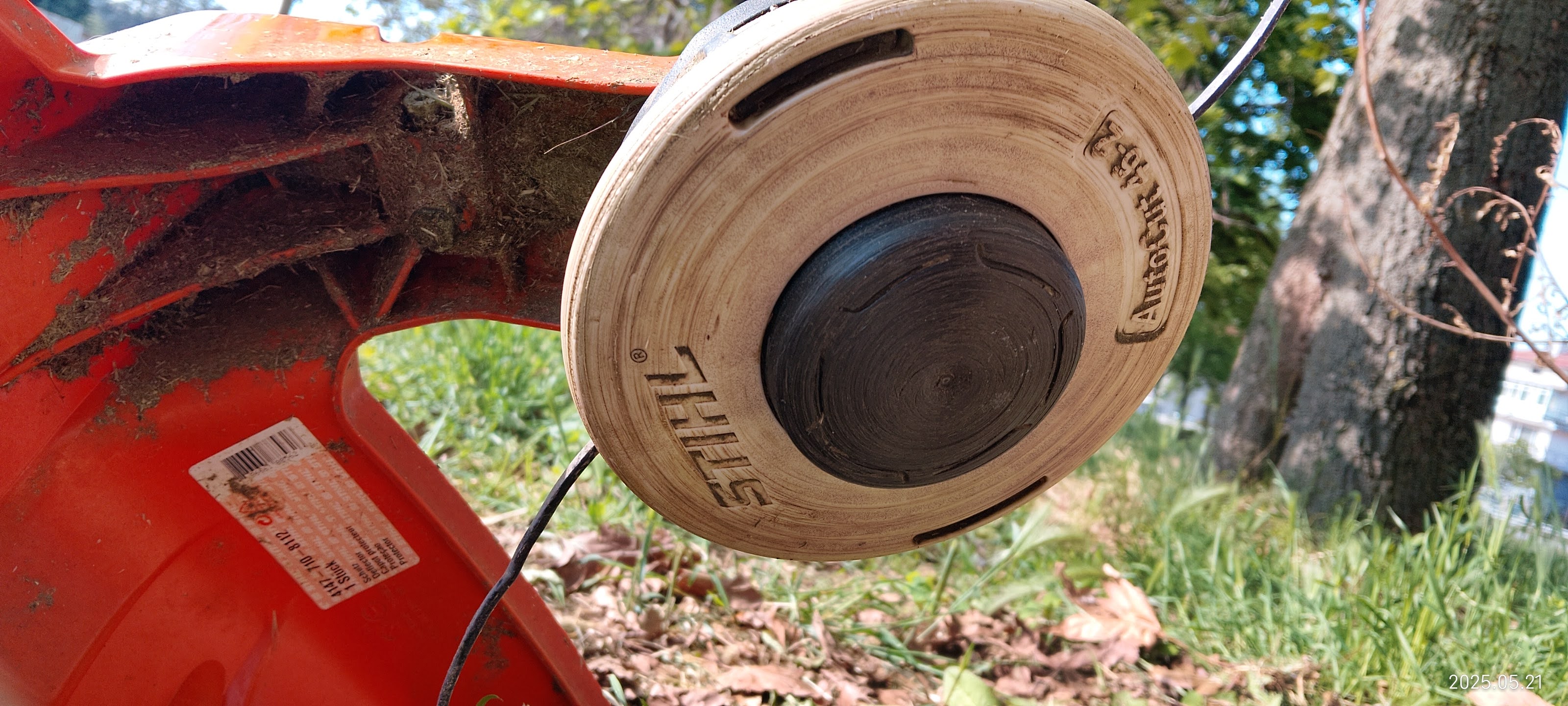

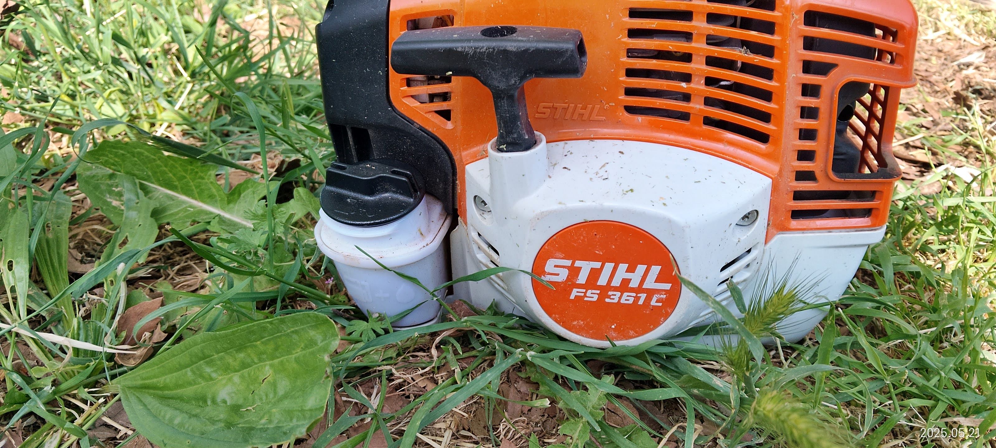

Нашите общински косачи ползват AutoCut C 26-2 на 360. Същата ползвам на 94ка.
Понася я повече от добре.
пп. Поправям си грешката.
Днес бяха извадили чисто нова 361, на която беше монтирана AutoCut 46-2
Всеоще имам съмнения, че на старата машина беше 26-2, понеже навиваха с разглобяване и им показах бързия начин, но не съм сигурен.
Като видя бригадирчето им, ще попитам.

Объркваш се! Не си в грешка. 26-2 е била, коментираше си 360 и 94! Аз 411 и 46-2 така е и при 361 дет си снимал на 52см диаметър са предпазителите. Питай за кордата дето ползват на този 361 прилича на 3.3 квадрата на Щил
