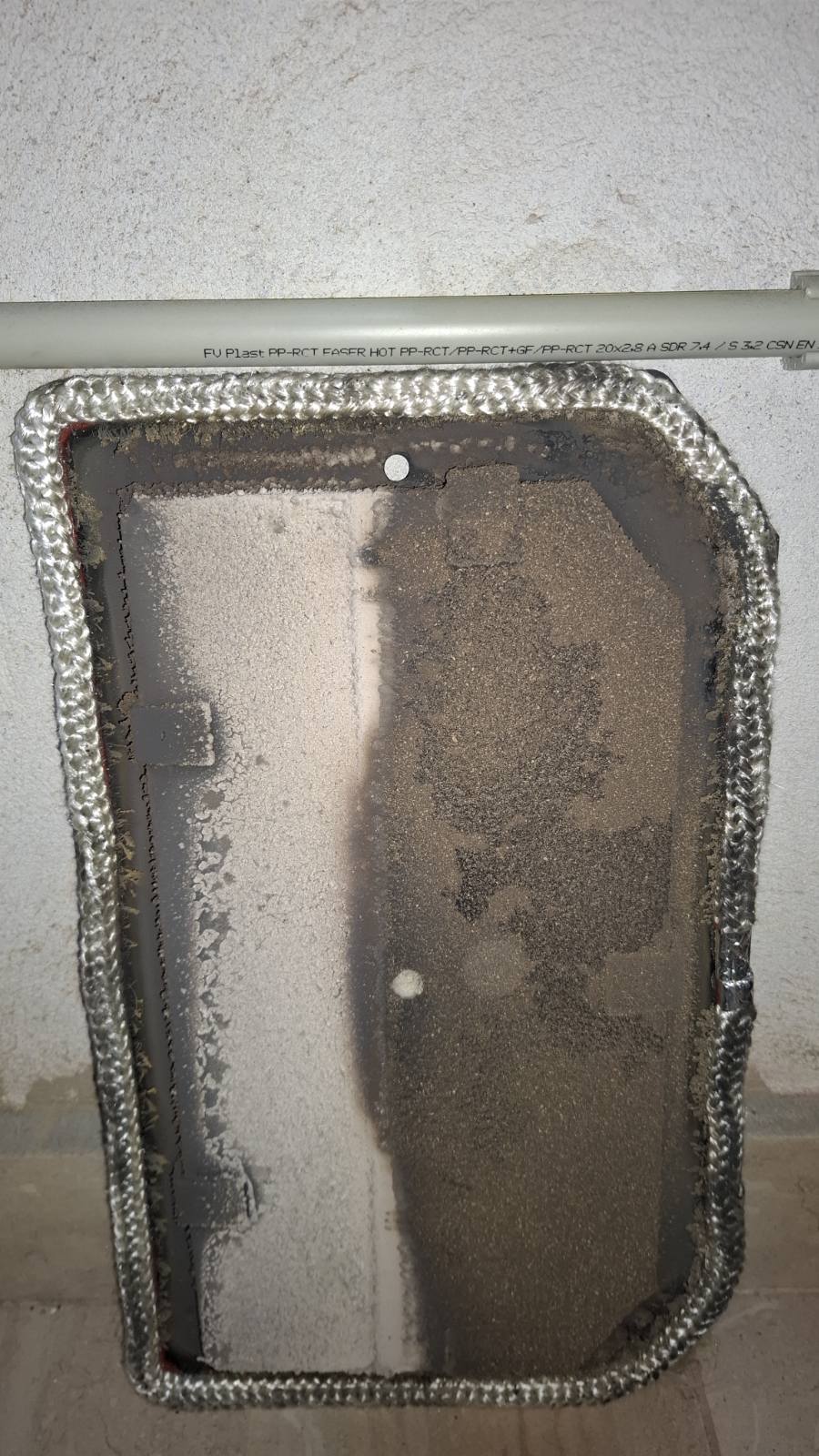

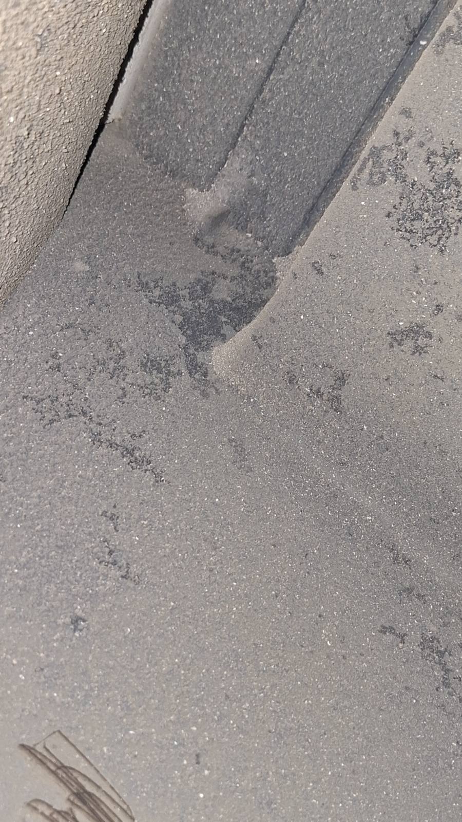

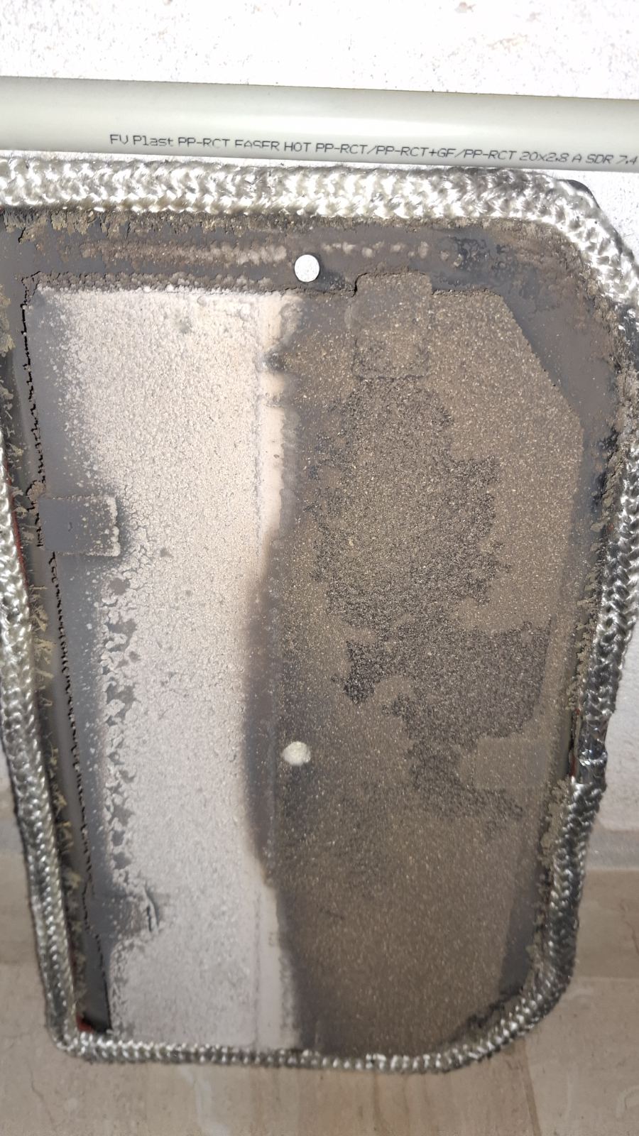

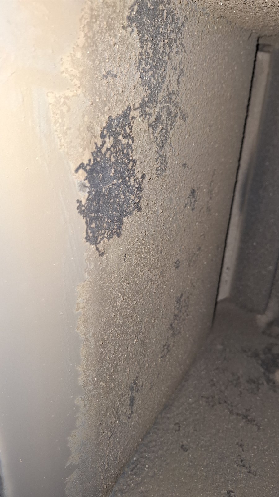

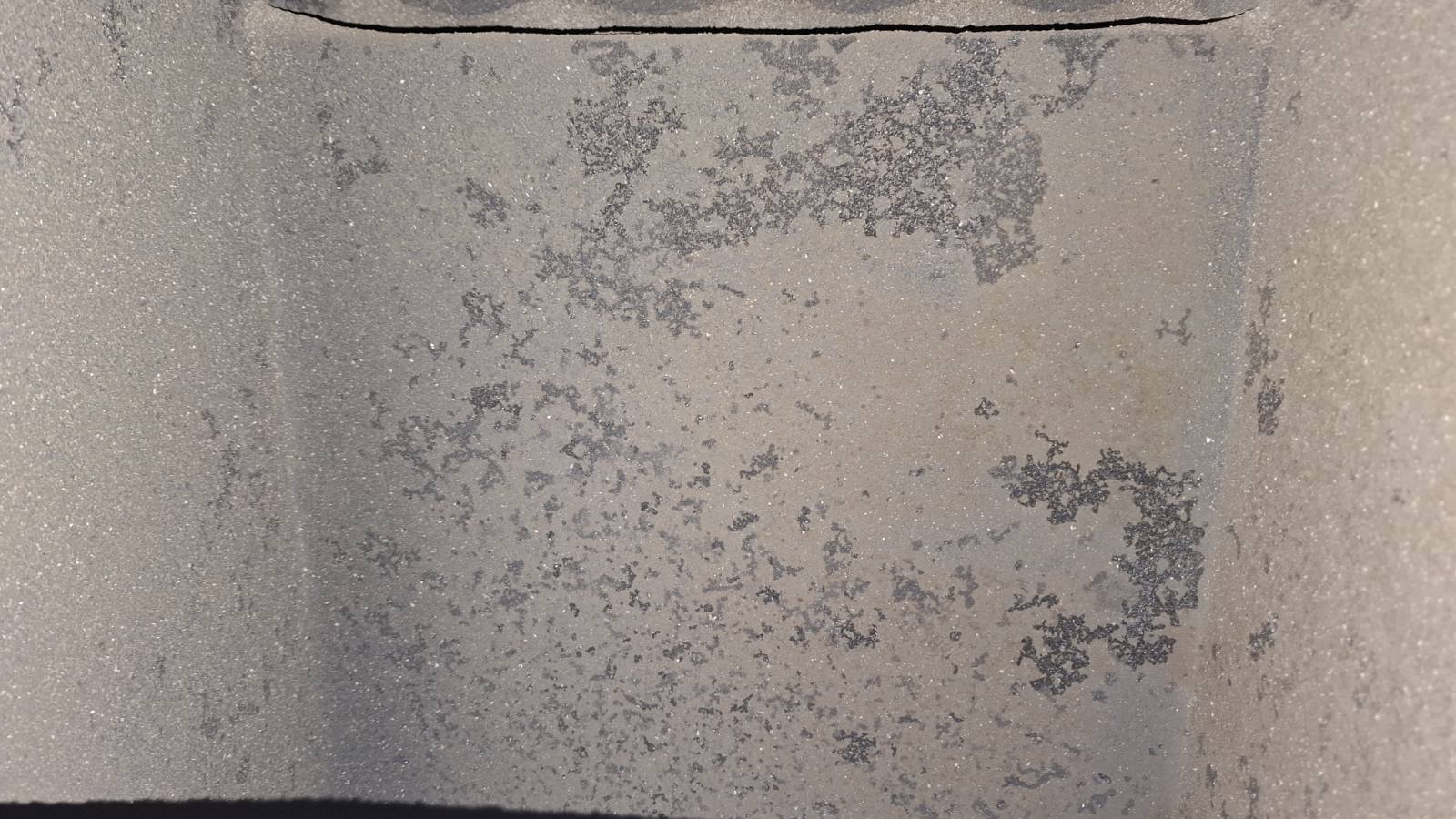

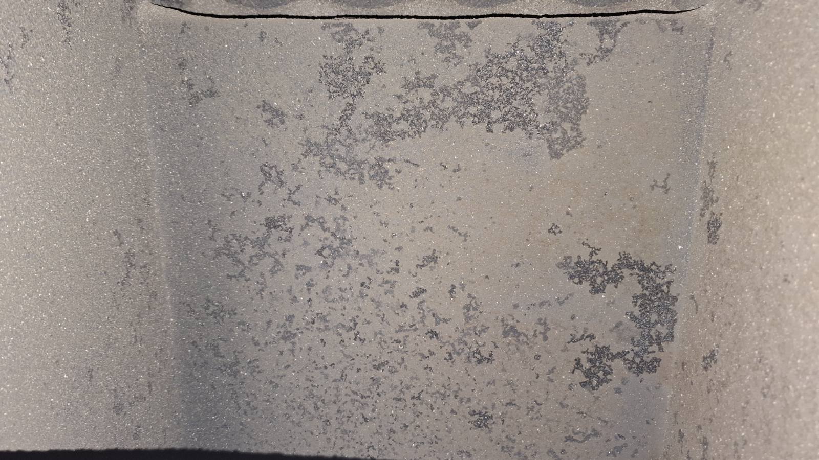

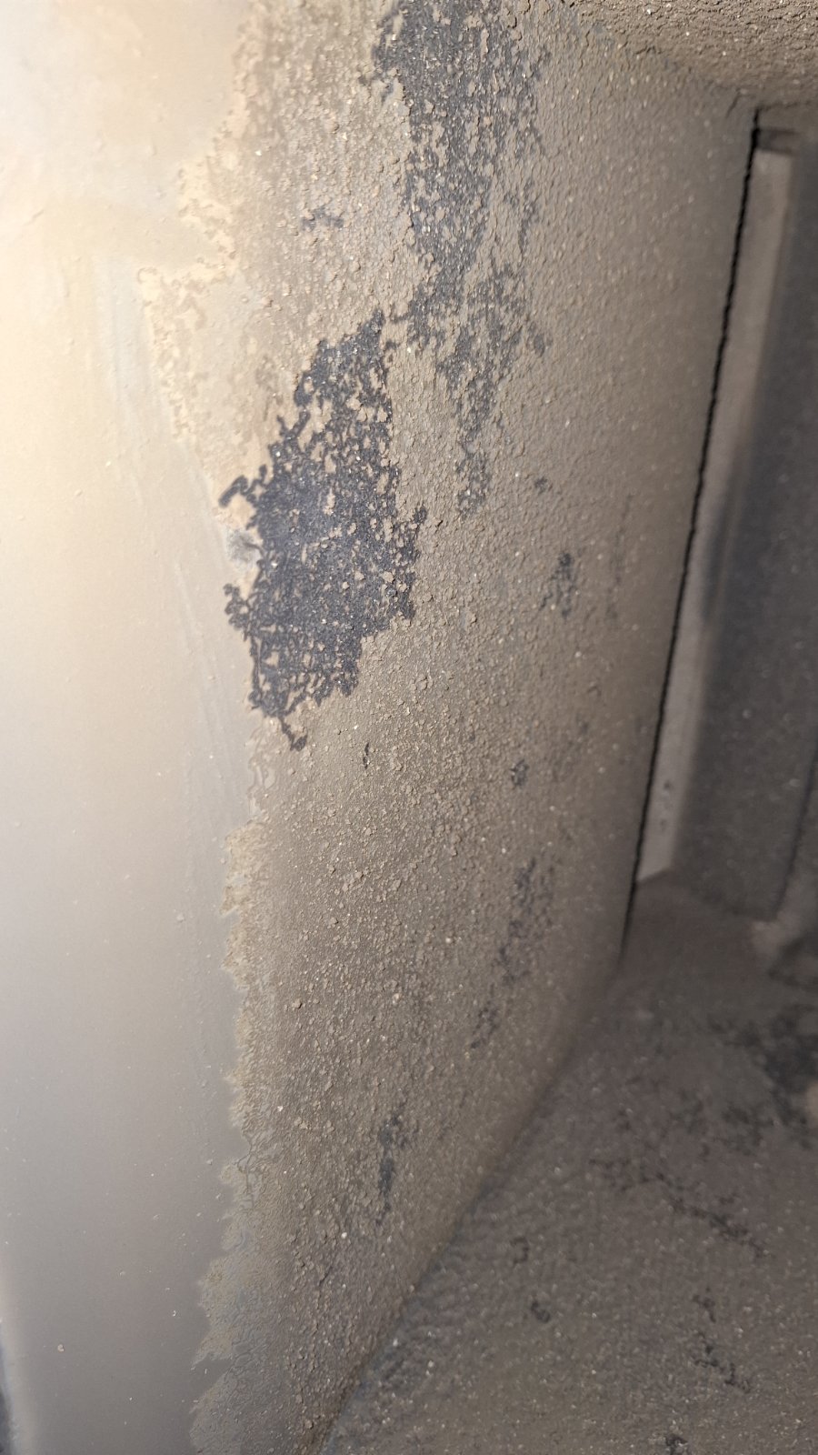

Първо искам да споделя решението на старият проблем – успях да премахна трептенето и вибрациите в инсталацията! Разковничето се оказа възвратният клапан на втория байпас. Смених го с такъв с по-мека пружина и нещата заспаха. Надявам се това да е полезно на някой със сходни главоболия.
Сега обаче имам нова драма, с която не мога да се справя. Ще съм изключително благодарен за съвет относно настройките на горелката, защото на практика останах без майстори. Гаранционният инсталатор ми заяви, че е много зает и не знае кога ще може да мине (и дали изобщо ще се реши да дойде). От друга страна, човекът, който реално ми изгради и инсталира системата, също вдига ръце и не може да се справи с този проблем. Затова се обръщам към вас.
Проблемът е, че не мога да уцеля точното подаване на въздух спрямо пелетите и резултатът в камерата на котела е отчайващ (ще прикача снимки). На 2-3 пъти, когато отварям вратата на котела по време на работа, с очите си виждам как едни черни сажди/мазни капки по стените се запалват от свежия кислород, изгарят локално и оставят точно тези гадни следи (черни язвички) върху сивия прах.
Това го има буквално от първото палене преди почти месец и половина. Доскоро се заблуждавах и си мислех, че проблемът е в некачествени и влажни пелети, или че самата камера изстива и се изпотява (прави конденз), когато котелът не работи. Но след като видях как саждите се палят по стените пред мен при отваряне на вратата, вече съм сигурен, че бъркам генерално в съотношението въздух/гориво и котелът прави катран.
Ето какви са настройките ми в момента:
Според таблицата тук от форума, подаванията би трябвало да са: Мощност 3 - 11 сек., Мощност 2 - 5.5 сек., Мощност 1 - 2.8 сек.
За в момента съм намалил само Мощност 3 от 11 секунди на 8.
Вентилатора го настройвах в диапазона от 30 до чак 55. Гонех стъпката от Мощност 3 до Мощност 2 да е 4 единици разлика, а от Мощност 2 до Мощност 1 да е 2 единици.
Текущото положение на вентилатора е:
Мощност 1: 46 вентилатор (при подаване 2.8 )
Мощност 2: 48 вентилатор (при подаване 5.5)
Мощност 3: 52 вентилатор (при подаване 8.0)
Някой сблъсквал ли се е с подобно образуване и палене на катран по водната риза и какъв е чалъмът с въздуха при тези подавания, за да изчистя горенето?

вт фев 24, 2026 3:41 pmr3spawn написа:
Няма такъв филм, че сервизът не можел да дойде - като не може, спира да продава, за да може да си обслужва продадените. Не ви знам отношенията и дали ще идва безплатно или платено, но горелката трябва да бъде настроена правилно или да има протокол черно на бяло защо не може да се настрои. Ако трябва пиши ма Грейко да му напомнят задълженията. Ти се опитваш да седиш на два стола и затова си на земята. Оня с тръбите го забрави и не се опитвай сам да откриваш топлата вода. По тези снимки няма как да ти настроим горелката, козата си сака пръч на място

вт фев 24, 2026 6:37 pmLazarGanev написа:
Днес потърсих сервиза,както казах бил е зает,не знаел е кога ще свърши,каза ми да се обадя утре.Аз реших да му пратя снимките във вайбър,за да види нагледно за какво става дума.Накараме да му пратя снимки на настройките от запалването до мощност 1.Накрая думите му бяха че в "Свищов пелетите ги правят с материал от свилоза там се изсмуква целулозата и не са били много читави". И накрая завърши с думите "карай така, жив и здрав"
До заплащане безплатно или платено не се стигна,тъй като той изобщо не праяви интерес да идва.Готов съм да си платя каквото трябва,за да работи горелката както трябва и да не пълня с мизерия котела.Даже искам да попитам,ако има някой в Плевен или наблизо,който чете форума и си има на понятие от нещата да се свърже с мен,ще поема транспортни разходи + за труда.
Нямам опит до сега с котли и пелети,реално нямам база за сравение и не знам как трябва да изглежда пламъка нито как котела от вътре.От форума каквото съм прочел и разбрал това е.
