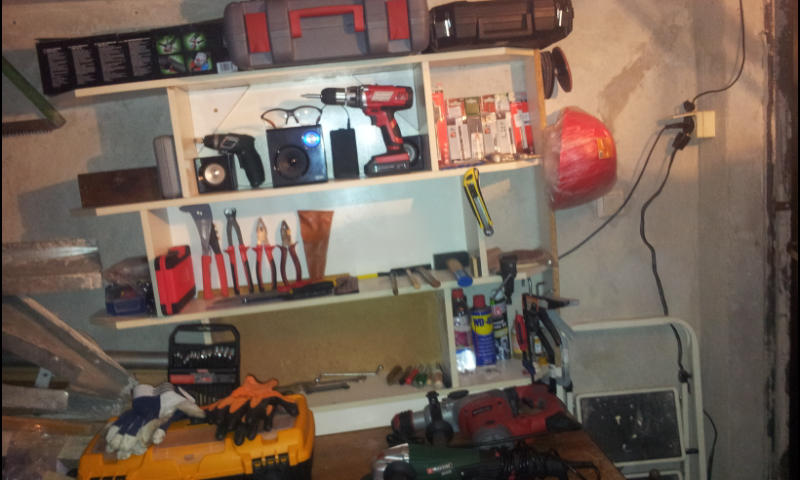

 Ще снимам вдруги ден моята "работилницо-мазо-склад и гараж за велосипеда"
